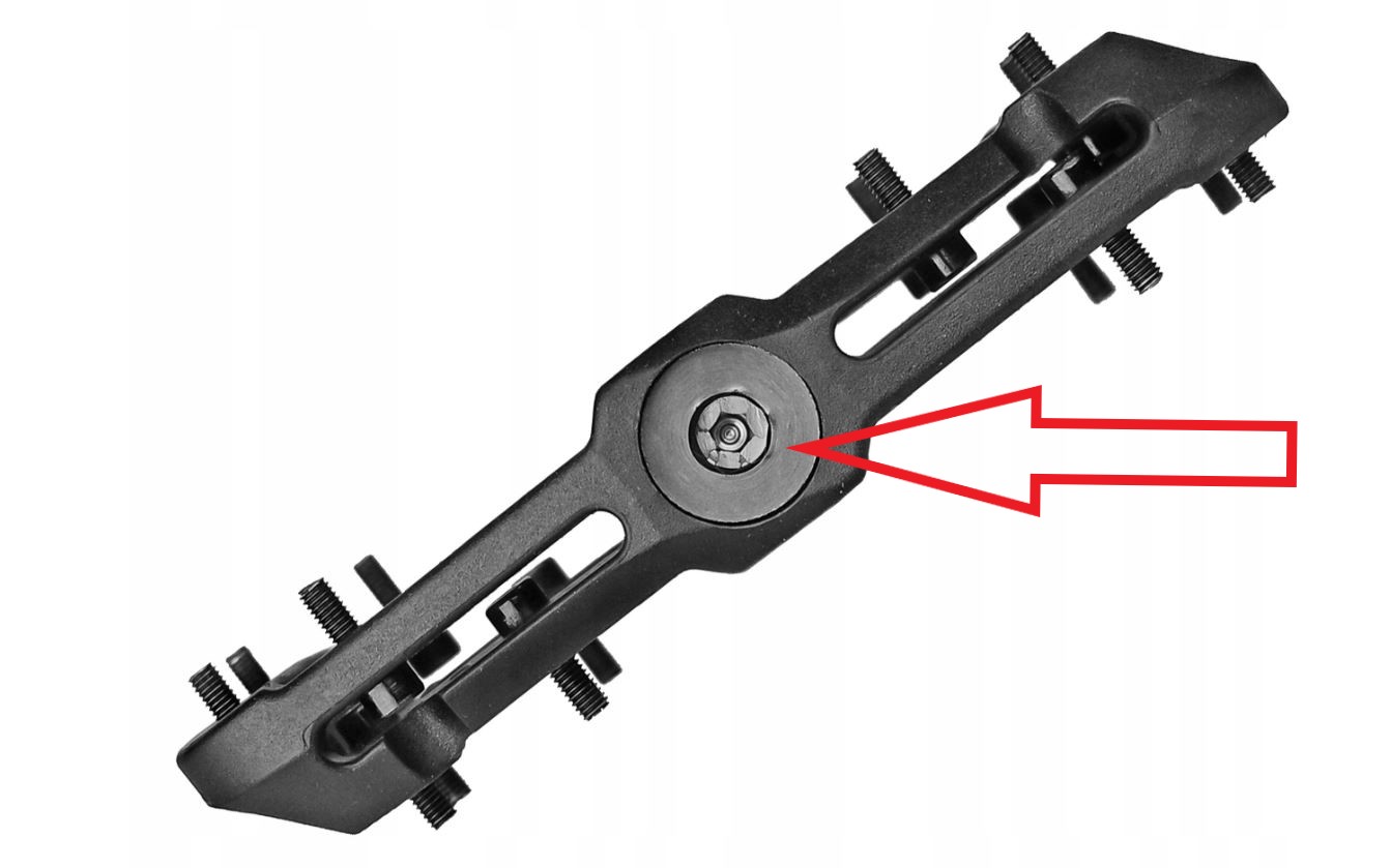

Pedał Wheel Up, w akcji zapodziała się jedna z nakrętek.
Nie wiem jak ją nazwać, ale taka śruba o funkcji kontrującej.
Czy można gdzieś to dostać?
Poszukuję takiej śróbki. Z otworkiem wewnątrz.
  • Wiadomości: 8102
Nakrętki poszukujesz  ;) Kapturkowej.
Dzwoń do Castoramy. Jeżeli nakr. Odkrëcasz kluczem numer 8, to pytaj o nakrętki M5. Jeżeli jest to klucz 10, pytaj o nakrętki M6.

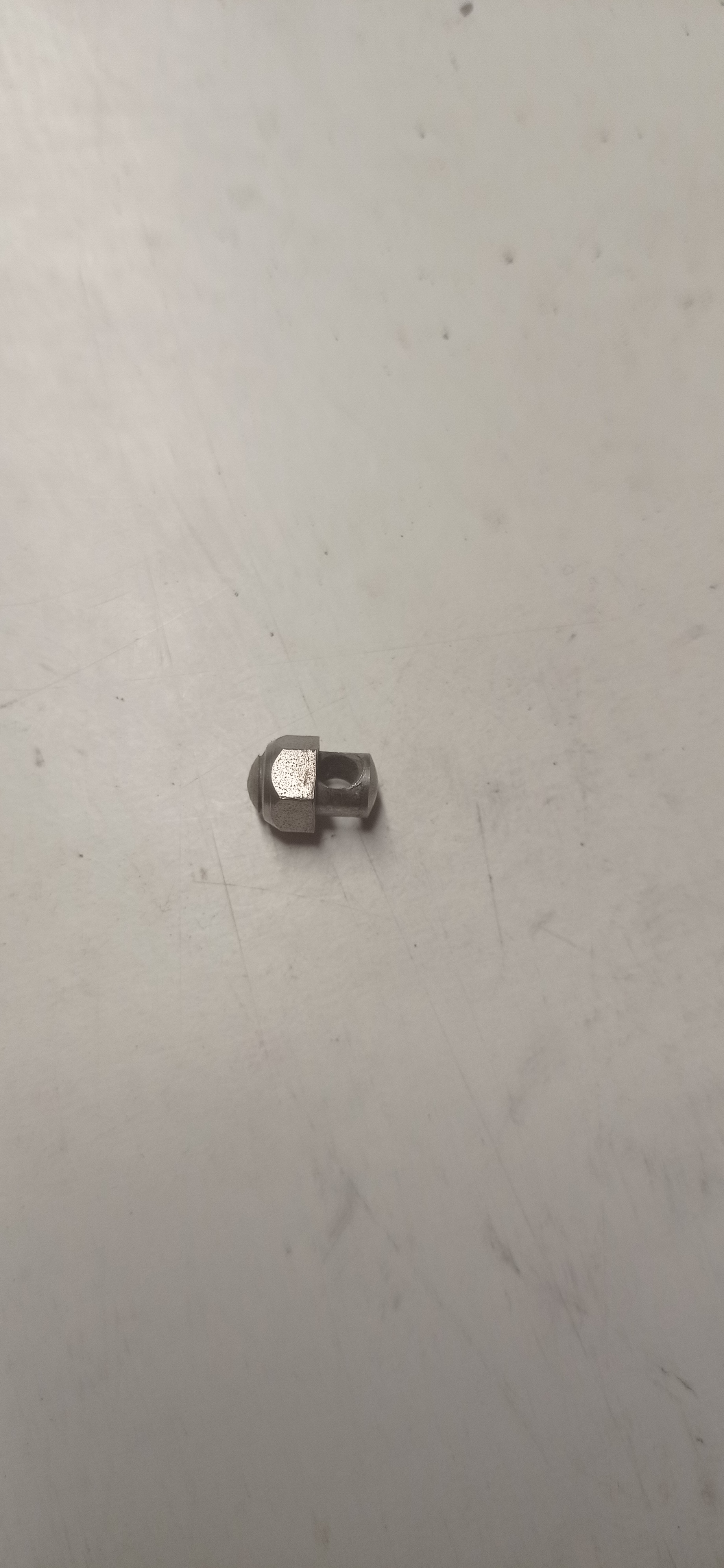

Mam coś takiego
  • Wiadomości: 10885
To jest dokładnie to.
NB przy odrobinie wysiłku można coś takiego wystrugać samemu. Na tej śrubie nie wisi startujący wahadłowiec tylko błotnik, więc zwykła śruba przewiercona w poprzek też zaliczy.
