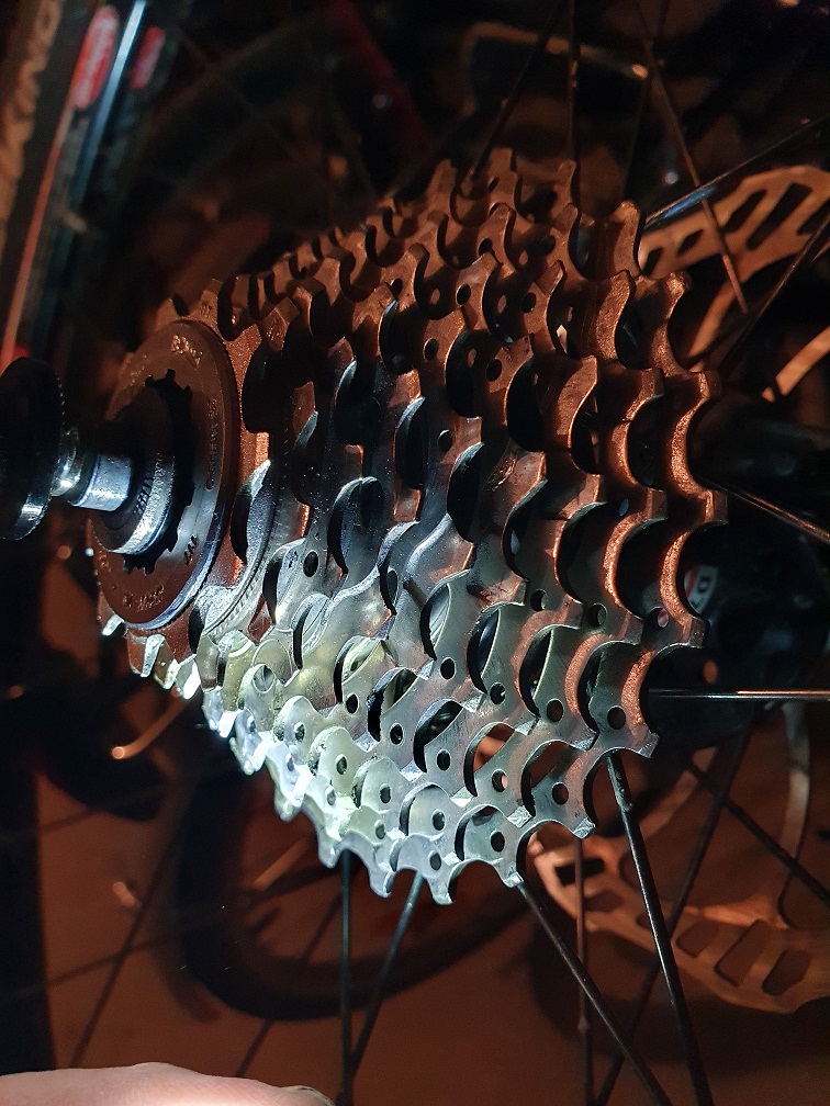

Ale tak z foto wygląda to na kasetę Shimano, najpewniej Sora/Alivio CS-HG400, bo one występują w 9s i 11-25. Więc bardzo dziwne bo to powinno pasować tak samo jak inne kasety na bębenek 9s. Spróbuj porównać tę kasetę jak jest założona na bębenku czy odstępy między wszystkimi zębatkami są takie same, czy nie ma nierówności. I jak to wygląda względem kasety, która ma prawidłową długość.
No i dziwne, ze przerzutka by prawidłowo działała, chyba że kaseta na szerokość trzyma wymiar, ale np. ostatnia zębatka jest osadzona inaczej. Trop podróbki też realny, bo z oryginałami kaset Shimano to nie słyszałem by wymiaru nie trzymały.

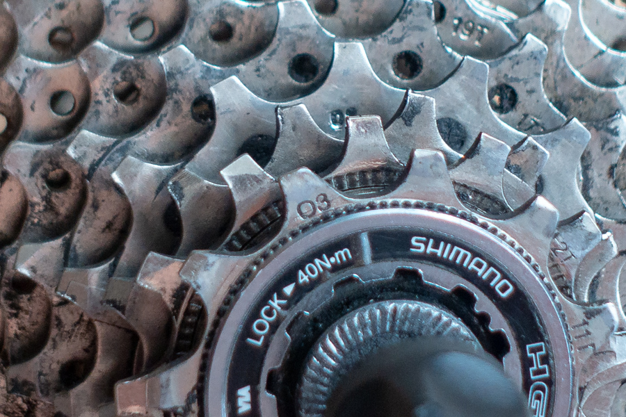

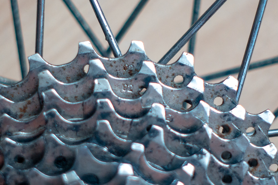

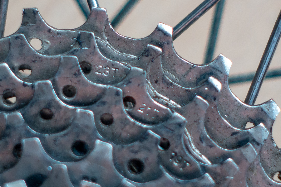

Nie ma takich rzeczy. Jedyne oznaczenia to liczba zębów na każdej koronce i tajemnicze 02 na największych oraz 03 na najmniejszej:
Widać na zdjęciu, że zębatki 12T i 11T są ostatnimi zębatkami z kasety (tzn. z tym ząbkowaniem pod lockring), wyższymi od pozostałych.  Czyli ta 12T jest z jakiejś innej kasety i stąd problemy. W 10 rzędowej kasecie taka kombinacja dokłada ok. 2 mm do wysokości. (Upaprałem się ale eksperyment z pomiarem wykonałem)
