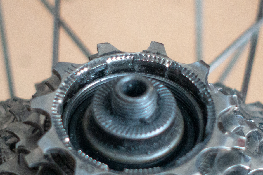

Jedna nakrętka (ta z blaszką) to miękkie alu, drugie to stal.
Po prostu krzywo/płytko wkręcone, a aluminium łatwo się poddało.

Ale ona tak będzie siedzieć. Po nałożeniu wszystkich koronek one dość mocno wystają ponad krawędź bębenka. Siłą rzeczy po dokręceniu chwycą tylko początkowe zwoje:
To w takim razie pytanie o dopasowanie kasety do piasty. To na pewno są elementy na tę samą liczbę biegów? Nie zrobiłeś jakiegoś błędu z podkładkami pomiędzy zębatkami?  Bo aż tyle to wydaje mi się, że nie powinno to wystawać, parę zwojów gwint zakrętki powinien łapać bez problemu.
Też uważam, że kaseta za bardzo wystaje ponad krawędź bębenka.
Tak jak napisał Kawerna, nakrętka powinna się wkręcić dość głęboko.
Mam jeszcze kilka innych używanych kaset w domu (takie przydasie, które nigdy się nie przydają) i żadna nie ma na nakrętce tej blaszki. Nie mam pojęcia czemu akurat ta miała
Włóż starą kasetę na bębenek i zobacz, czy też tak dużo wystaje?

Wygląda jak kaseta 11 na bębenku 8-10

Temu bębenku  brakuje wysokości. Albo kasecie zbywa. Tak być nie powinno. Kaseta powinna wystawać ponad kołnierz bębenka o 0,5-1 mm.
Piasta to Shimano FH-M760. Po zmierzeniu suwmiarką wychodzi, że kaseta wystaje 3,2mm ponad bębenek. Z ciekawości założyłem ją na inne piasty (kolejne przydasie) i na nich też wystaje tyle samo. Wziąłem więc inną kasetę i tu zaskoczenie. Wystaje tylko 2,1mm. Czyli za wysoka kaseta. A to przecież kaseta Shimano 9-rzędowa na piaście Shimano 9-rzędowej. Nie wiem jaki model. Jakiś szosowy 11-25
podejrzewałbym że kaseta była przez jakiś czas lużno skręcona
Druga sprawa, w tej kasecie (9S) ostatnia koronka jest jakaś dziwna, nie ma ząbków (starte?)
Na pewno jest to trochę przytarte, ale ząbki są inne (mniejsze) w miejscach wypustek pod bębenek. A może tak ma być w kasetach z nakrętką z blaszką? Nie wiem. W każdym razie skręciłem wszystko inną nakrętką (taką bez blaszki), dociągnąłem ile tylko mogłem, a teraz będę jeździł i obserwował. Dzięki wszystkim za pomoc.
No to teraz mam pewne podejrzenie.
Nie wymieniałeś czasem samych najmniejszych koronek?
Kasety mają różne kombinacje przełożeń, np. 11-25, 12-25, 13-25 itp.
Czy czasem nie jest tak, że w swojej kasecie masz niewłaściwą koronkę 12T, tzn. czy nie masz czasem koronki 11T, która powinna być ostatnią i 12T, która również powinna być ostatnią (jest z innej grupy)?

Opisy na poszczególnych koronkach powinny dać odpowiedź.
