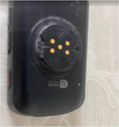

Ułamało mi się w garminie  :icon_cry: . Jakieś patenty na ten problem może znacie?
Offline Mężczyzna maciek70
  • Wiadomości: 604
  • Miasto: Milowice
  • Na forum od: 18.05.2018
Chyba tylko to (przykład):
https://pl.aliexpress.com/item/1005002955423992.html
IMO żadne klejenie nie będzie trwałe.

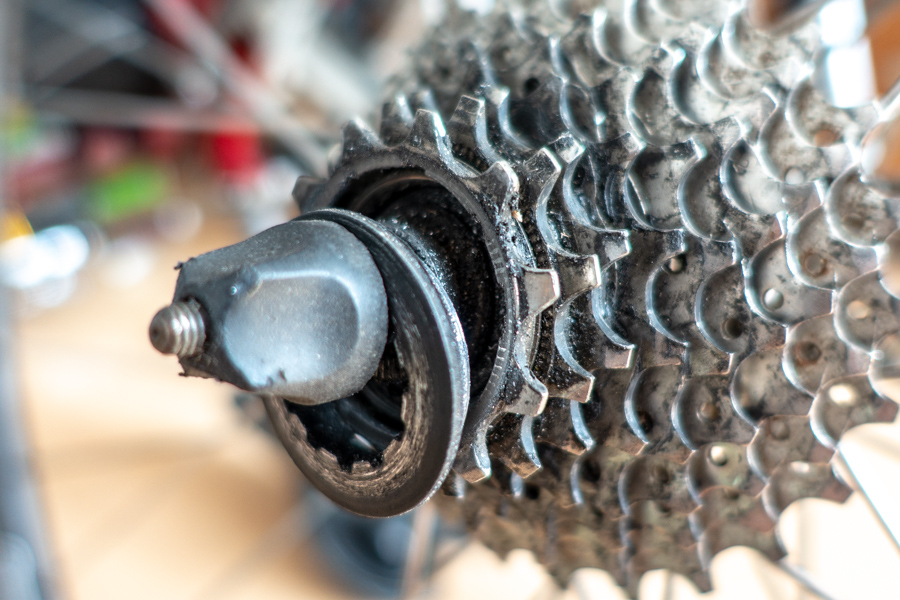

Przydarzyła mi się taka awaria:

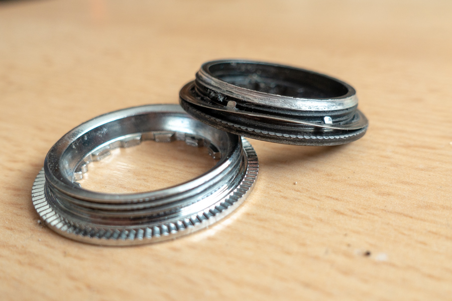

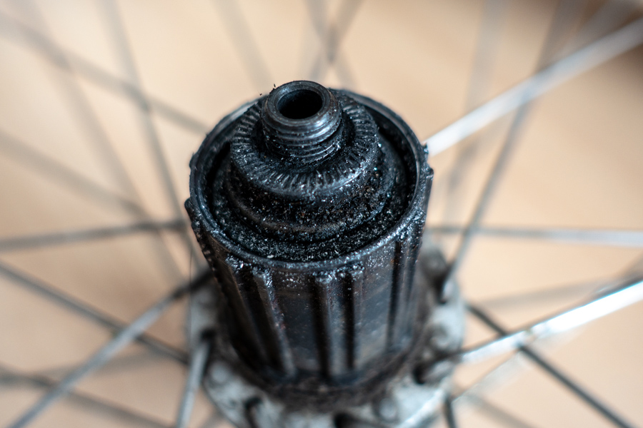

Podczas jazdy nagle straciłem możliwość kręcenia pedałami do tyłu. Coś trzymało łańcuch. Oględziny niczego nie wykazały, ale gdy zdjąłem koło, wysypały mi się koronki kasety. Gwint w nakrętce kasety został zmielony. Nową nakrętkę mogę nakręcić, więc gwint w bębenku ocalał. Na starej nakrętce widać jakąś blaszkę. To część bębenka? Co tu się właściwie wydarzyło? I dlaczego? Przecież ten element nie pracuje podczas jazdy.
  • Wiadomości: 20737
