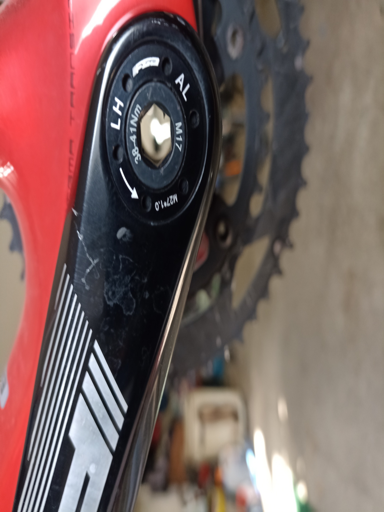

Jak odkręcić taką korbę?
Wystarczy tylko klucz imbusowy, czy potrzebny jeszcze jakiś specjalny?

Normalnie. To jest śruba ze ściągaczem. Ten pierścień blokuje ją w ramieniu korby, więc wyjdzie razem z ramieniem.

Zanim zaczniesz odkręcać połóż rower na boku i zalej śrubę jakimś płynem penetrującym na co najmniej 3 godziny.
Dopiero potem odkręcaj.
  • Wiadomości: 7371
Nie ma to sensu. Przy czym po napisie na śrubce możesz się domyślać, że fabrycznie będzie bardzo mocno dokręcona.
Śruby korby daje się na klej do gwintów, wtedy penetrator jest jeszcze bardziej bez sensu (penetrator wypłukuje smar i tlenki metali)
  • Wiadomości: 3309
U mnie się takie operacje zwykle kończą zmiażdżeniem czegoś w imadle ;P

Owszem na to sens bo olej czy inny penetrujący specyfik dostaje się przede wszystkim do wieloklina na osi - co z tego że odkręci śrubę, jak potem zerwie ten kapsel i i tak nie zdejmie korby a ją uszkodzi?
  • Wiadomości: 20727
Demontaż takich korb czy suportów skręcanych to jest porażka, na szczęście to już stare dzieje. Pamiętam jeszcze te operacje z dwumetrową gaz rurką na kluczu, swego czasu udało mi się też rozwalić wielki klucz francuski, po prostu główka pękła :P
U mnie takie kapsle parę razy nie wytrzymywały procesu ściągania, pewniejsze jest jednak wykręcenie tego kapsla blokującego i użycie ściągacza do korby, jeśli go mamy.
Ale ogólnie ten system to jest porażka, gwint w korbie nietrudno zerwać i wtedy robi się spory problem; a to operacja którą przy niejednym typie korby trzeba było robić by zmienić tarczę. Współczesny system Hollowtech jest jednak niebo wygodniejszy, korbę zdejmuje się banalnie prosto, nie potrzeba ani siły, ani nawet większego imbusa.

Dziękuję wszystkim za pomoc i cenne uwagi. Raczej zrezygnuję z próby odkręcenia tej korby. Tym bardziej, że nie ma takiej pilnej potrzeby. Po prostu chciałem dokładnie wymyć zębatki. Zrobię to w inny, bezpieczny sposób :)

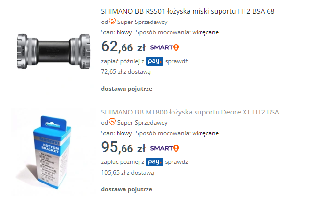

Czy suporty HT2 szosowe i MTB są kompatybilne? Oczywiście Gwinty BSA w obu jestem w stanie uzgodnić ale inne parametry? Oznaczenia są BB-RS i BB-MT. Ceny zgoła bardzo różne; chętnie wziąłbym tańszy, bo to do wycieczkowca, co nim zrobię może z 500 km rocznie.
Edit: Korba to XT FC-M770
Może niepotrzebnie drążę i i powinienem brać "dedykowane" ale już się przekonałem, że śruby do tej korby za 20 zł się sprawują nie gorzej jak oryginalne za 100.
Różnią się plastikową rurką w środku mufy supportu. Czyli tak, są kompatybilne, a podrzucasz screena z różnymi modelami, podstawowym Deore i XT zdaje się.
Oba mają różny rozstaw ząbków i średnice, wieć zważ jaki masz klucz pod ręką ;)

  • Wiadomości: 1658
  • Miasto: Szczytno, Pionki
Wg sprzedawców ten tańszy to szosowy a droższy MTB - stąd moje rozterki a pewnie różnią się uszczelnieniem. Ale jeśli prawdą jest, że miski wkręca się różnymi kluczami to posiadam ten do MTB a i znalazłem tańszy suport SM-BB52, więc dylematy rozwiane. Dzięki.
