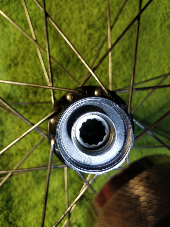

Jakim kluczem odkręcić ten bębenek?
I jak ściągnąć tą zaślepkę która jest nad kulkami łożysk? Jutuby twierdzą że trzeba siłą, ale nie wydaje mi się: przymierzałem się dość modno śrubokrętem i to naprawdę ciężko siedzi - boję się że ją powyginam.

Bębenek odkręca się imbusem 10 (chyba), widać rowki pod klucz. To jest standardowy prawy gwint, mocno dokręcony, lepiej klucz w imadło i kręcić kołem.
Tę zaslepkę w bębenku ściągam, podważam uniwersalnym kluczem rowerowym, takim starego typu (wiele rozmiarów w jednym).
Śrubokrętem to idzie słabo, ewentualni można kluczem 10 podważyć z jednej strony a nie naciskać na przeciwległą.

Na pewno nie dziesiątka imbus. Mam największy 12, i on tam przelatuje. Internety mówią, że to jest 15 mm, ale imbusy 15 chodzą po allegrach w dużych cenach. Nie chcę wydawać na klucz kasy za którą kupiłbym nowy bębenek, a potem okaże się że to jednak nie piętnastka :-) Na razie przelałem go rzadkim olejem łańcuchowym i znowu cyka poprawnie (bo trochę ciężko chodził). Za patent na zaślepkę dziękuję.
  • Wiadomości: 10885
Ale rozmiar imbusa da się zmierzyć, nie trzeba kupować na oko.
A poza tym nie trzeba kupować browaru żeby napić się piwa. Możesz pożyczyć, możesz podejść do serwisu, nawet niekoniecznie rowerowego, i odkręcą ci za kilka złotych.

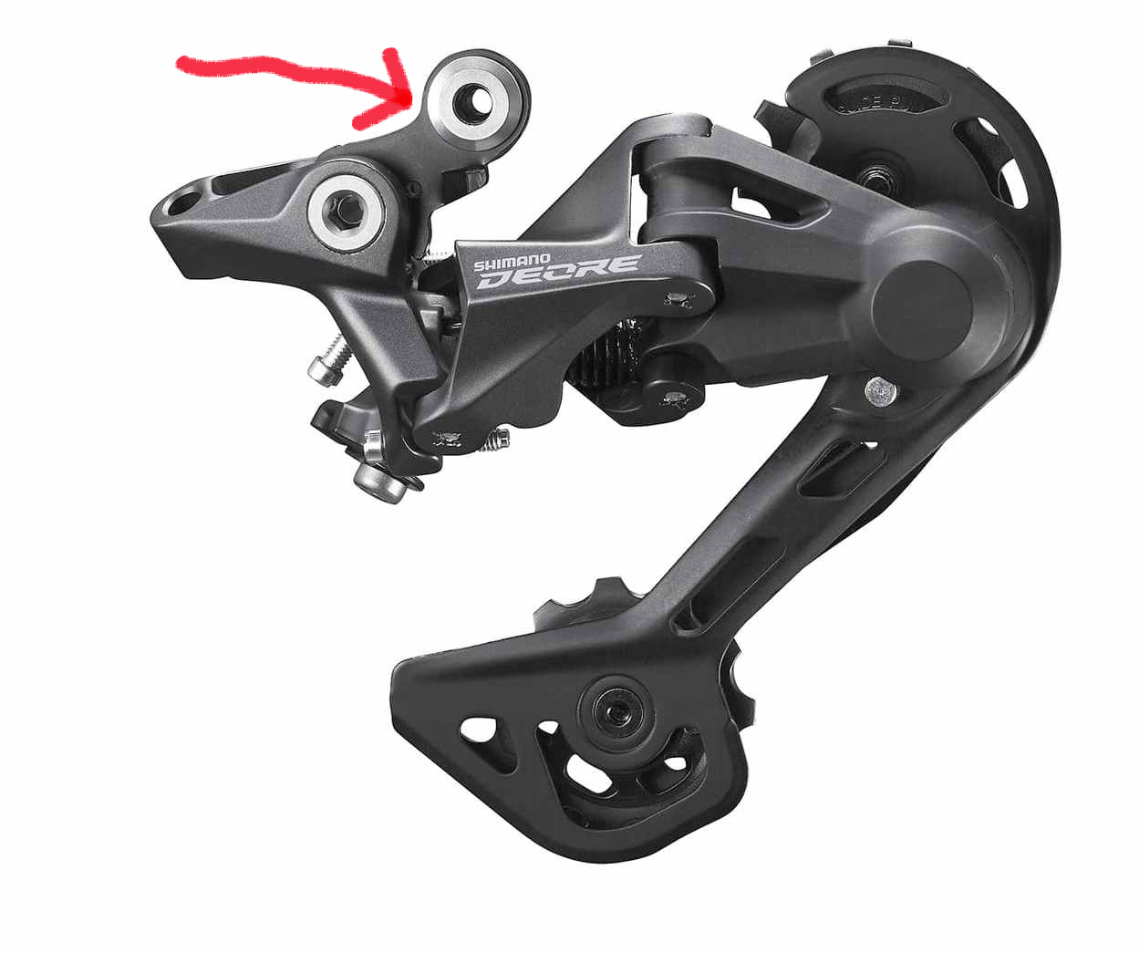

Chcę kupić przerzutkę  m781.
Ze zdjęć wynika, że ona jest bez mocowania do haka ramy.
Jak się nazywa ten element, jak go dokupić?
Jak wpisuję hak przerzutki na Ale, to wyskakują haki do ramy.
zdjęcie poglądowe.

Mam m771 i w zaznaczonym miejscu śruba do haka jest (być może drążona, nie mam jak sprawdzić); w każdej znanej mi przerzutce (z wyjątkiem może jakichś TY) jest ta śruba zintegrowana z resztą pierścieniem Segera od spodu i niewypadalna.
Za to konstruktor nie przewidział śruby baryłkowej do regulacji naciągu linki, cała regulacja przy manetce 8)
