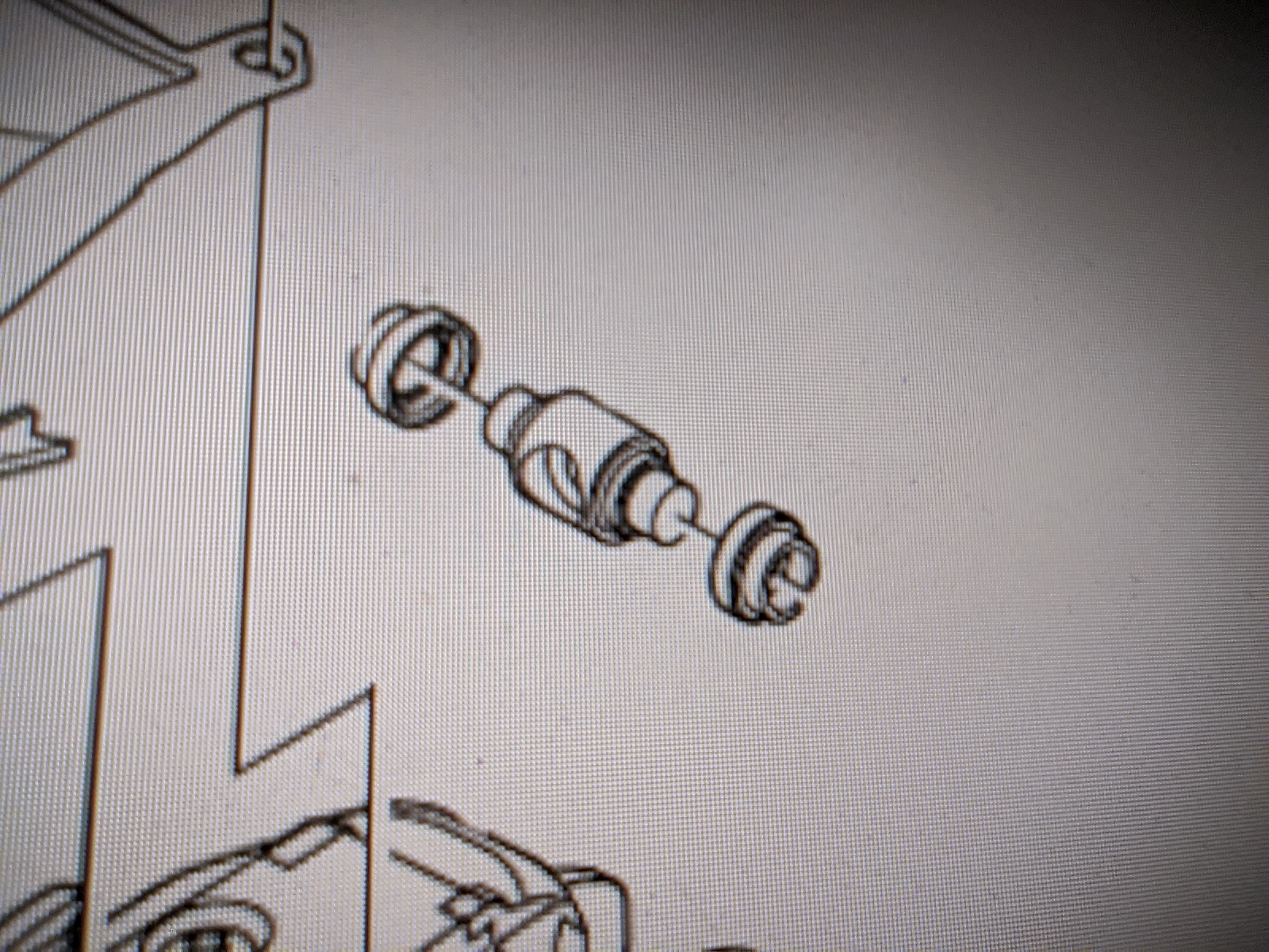

Gdzie, za ile i jaką fachową nazwę mają plastykowe pierścienie na cable holder od linki hamulcowej w klamkomanetce Sora?
« Ostatnia zmiana: 12 Lip 2022, 08:37 kolega_na_fullu_;-) »
Offline Mężczyzna Siara_iwj
  • Wiadomości: 1031
  • Miasto: Sheffield
  • Na forum od: 19.11.2016
https://www.sjscycles.co.uk/gear-spares/shimano-str700-cable-hook-unit-6cu-9805/
Wychodzi, że ta sama część jest używana na całej rozciągłości grup Shimano. Na necie sprzedawana jest raczej jako zestaw - plastikowe końcówki i metalowa przelotka. Może poszukaj na aukcjach jakiejś najtańszej podróby klamek hamulcowych, nawet nie klamkomanetek, bo jest szansa, że cały rynek bierze ten element z jednej fabryki i podpasuje.

Dzięki. Szkoda, że nie ma w Polsce.
  • Wiadomości: 1031
  • Miasto: Sheffield
Każdy oficjalny dystrybutor Shimano będzie ci mógł to zamówić. Kwestia tylko czasu.
  • ~(FSM)~
  • Wiadomości: 1571
  • Miasto: Przy trasie SKM.
  • Na forum od: 23.01.2012
Bym. Nie może. Trzeba szukać w serwisach lis zamawiać w UK.
