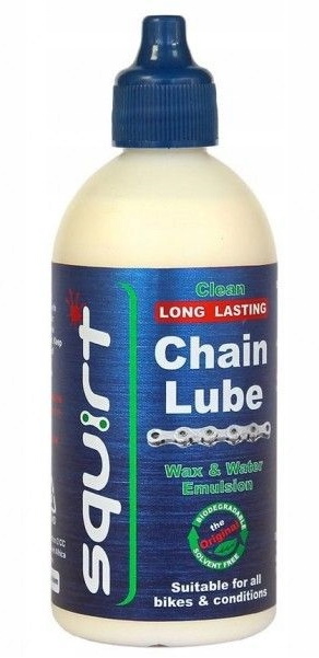

Podobny efekt można osiągnąć smarująć smarem Squirt (dostępny w handlu, na bazie wosków)
Najpierw dokładnie szejkuje się łańcuch (wymycie starego smaru na bazie olejów) i smaruje Squirtem.
Interesująco brzmi.
Czy masz na myśl ten?
  • Wiadomości: 3081
Ano ;)
Tylko uprzedzam, trzeba często smarować, zwłaszcza po jeździe w deszczu.
