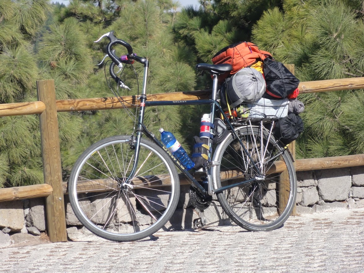

Mam nadzieję, że Wilk tego nie czyta ;)
Mój nowy rower będzie miał baardzo długą, sterczącą rurę widelca. Możliwe, że około 20 cm. Potrzebuję podkładki pod mostek, a właściwie, to chciałbym mieć jedną w całości. Jest opcja kupna carbonowej podkładki 20 cm za około 80 zł, ale problem w tym, że trzeba trafić z wymiarem.
Etam, zero oryginalności, takie rowery to ja już 10 lat temu spotykałem :P
I to nie jest fotka z netu, a spotkany przeze mnie na trasie rowerzysta na Kanarach; po układzie roweru i bar-endach od razu widać, że to jakiś krewny Worka, trzeba przyznać, że prawdziwy mistrz świata rowerowych konstrukcji ;)
« Ostatnia zmiana: 23 Sty 2022, 23:12 Wilk »
