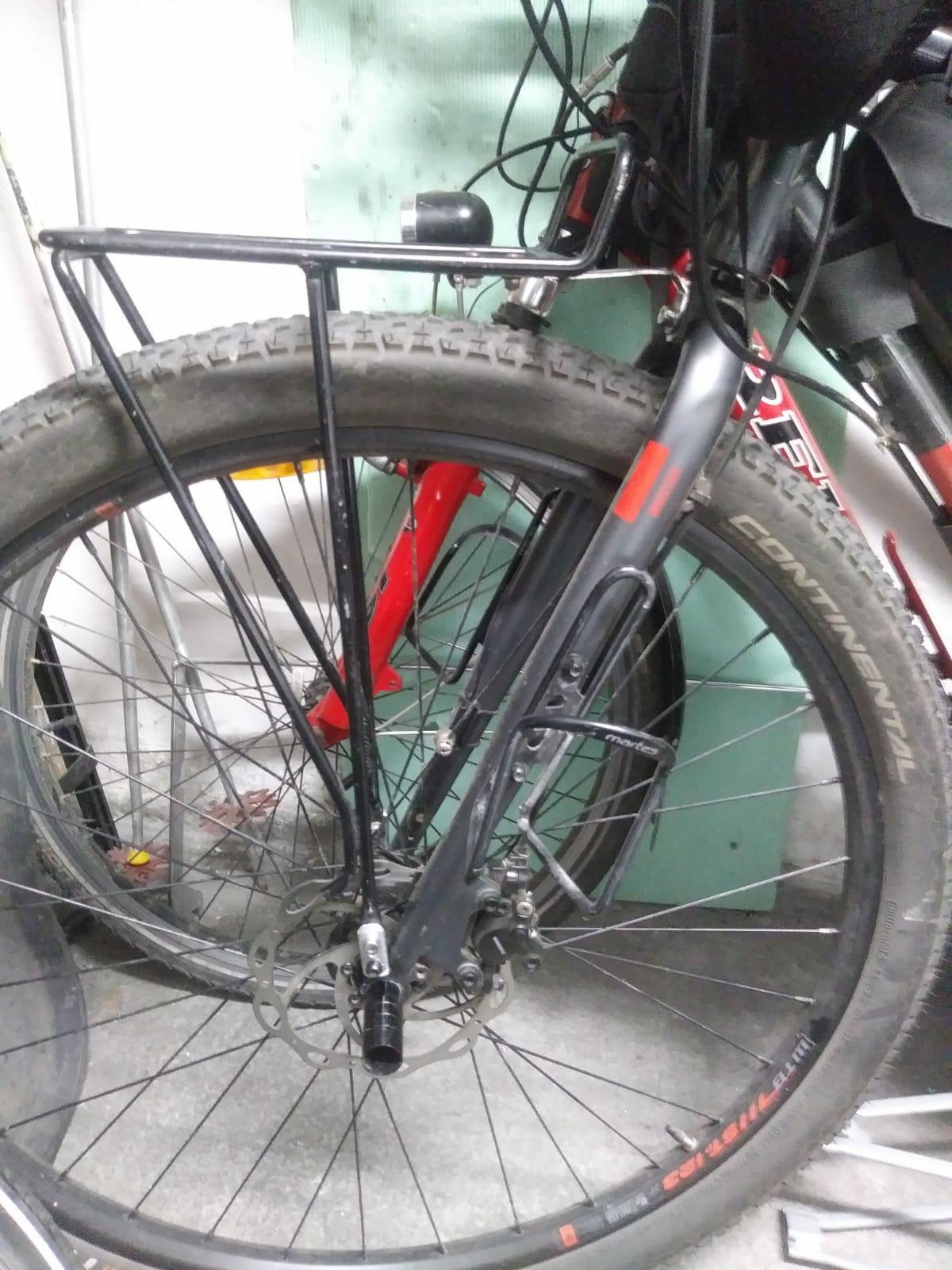

tego typu bagażnik. U góry mam otwór w widelcu, ale jak na dole nie mając otworów? Oczywiście zdjęcie poniżej ilustruje zamontowanego w breezerze. Ale jak zrobić w pokazanym wyżej widelcu gravela bez otworów na dole?
  • Wiadomości: 7545
To jest karbon jak rozumiem?
  • Wiadomości: 3540
Może obejma tego typu o ile hamulec pozwala? Jeśli nie, to może na oś piaty się uda.

Tarę powiesiłem tak - na rozwierconym łączniku z Castoramy:
To u dołu.

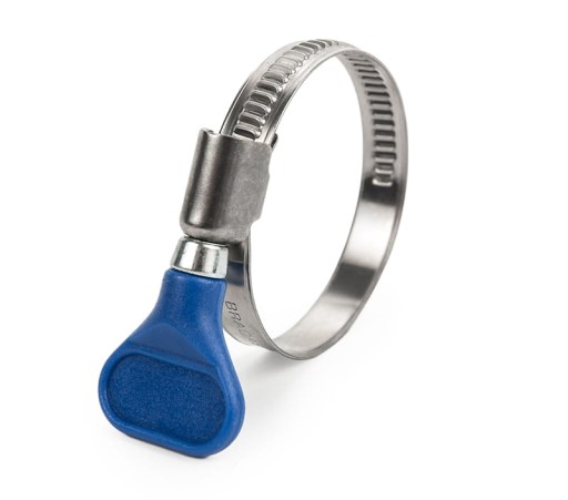

U góry jedzie na takim "adapterze", czyli zwykłej obejmie ślimakowej (dopiero teraz w Google widzę, że są takie z motylkiem) - ślimakowa jest nieco delikatniejsza w wyglądzie niż klasyczna od Iwa:
A pisałem więcej o tym tutaj:
https://www.podrozerowerowe.info/index.php?topic=22217.0
Szy.
  • Wiadomości: 4961
nie. Aluminiowy.
Najbardziej mnie interesuje właśnie dół. Góra bez problemu. Dół gdzie jest oś, a otwór na błotnik po drugiej stronie.
  • Wiadomości: 7545
nie. Aluminiowy.
Eee. To łatwizna :) Dół zrób jak Szy pokazał a górę wykorzystaj otwór na błotnik. Zresztą na aluminium możesz śmiało dawać opaskę ślimakową. Od Zefala i Topica masz też gotowe opaski ślimakowe z gniazdem montażowym.
  • Wiadomości: 5542
Od tych obejm ładniejsze dużo są trytytki, a i pod kolor można popróbować.
Myślałem o nich, ale uznałem, że na dłuższą metę to mało bezpieczne wyjście. Opaska będzie się delikatnie rozciągała i regularnie podciągana, gdy już niemłoda, będzie miała szansę pęknąć. Nie ma co ryzykować, a opaska ślimakowa w części chowa się w gumie zabezpieczającej i w dodatku pod sakwą. Nie ma dramatu :)

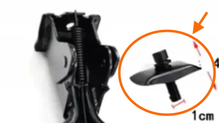

Czy stopkę tego typu da się założyć do roweru, gdy nie ma się w ramie tej specjalnej płytki do montażu? Są na to jakieś niezbyt druciarskie metody?
  • Wiadomości: 10949
Na moje oko to ta część z prawej jest właśnie po to żeby można umocować nóżkę bez tej płytki, o której piszesz.
Obie części widelca zaciska się między tą częścią, a górną blachą głównej części nóżki.
Kiedy rama ma ową stałą blaszkę ta część nie jest niezbędna.

Tylko to zadziała jak ramiona widelca są blisko siebie, w rowerach z szerszymi widełkami blaszka się ‚utopi’.
Pytałem, bo miałem nadzieję, że będą ludzie z doświadczeniami ;)
Miałem podobne pomysł i podobne obawy. Rurki mogą być zbyt szeroko, może też przeszkodzić, że rurki są pod kątem. Może się przemogę i testowo przełożę stopkę do innego roweru.
« Ostatnia zmiana: 11 Paź 2021, 16:33 worek_foliowy »
  • Wiadomości: 10949
A spodziewałeś się że tak blaszka zapewni bezpieczny montaż stopki w każdej ramie na świecie?
Jak każdy tego typu element, nie przeznaczony do konkretnego modelu ramy będzie mieć pewien zakres zastosowań i tyle. Nie jest to raczej nóżka do szosy ani MTB tylko do roweru miejskiego, gdzie wielkiego szału w rozmiarach nie ma.
  • Wiadomości: 3080
Montowanie tego typu nóżek (symetryczne, dwustronne) to marny pomysł.
W niektórych rowerach, może się okazać, rowerzysta będzie się "kopał z nóżkami".
Sprawdzony patent, to jednostronne nóżki mocowane na tylne widły.
Stopka jest zupełnie inna, tylko mocowanie podobne
