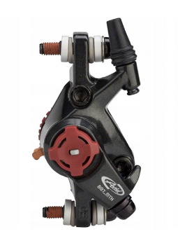

No to wróćmy do BB7
Rama i widelec mająMam mocowanie IS, a mogę kupić zaciski takie:
Jaki adapter należy dokupić?
W drugim rowerze mam tarcze 160mm i myślałem o takim samym rozmiarze.
Bo adapterów jak psów, w cenach od kilkunastu złotych do kosmicznych.
  • Wiadomości: 7540
Też kupowałem adaptery. To jest standardowa przejściówka. Kawałek aluminium. Tam nie ma filozofii.
Przy tarczach 160mm i mocowaniu IS nie masz żadnego adaptera
