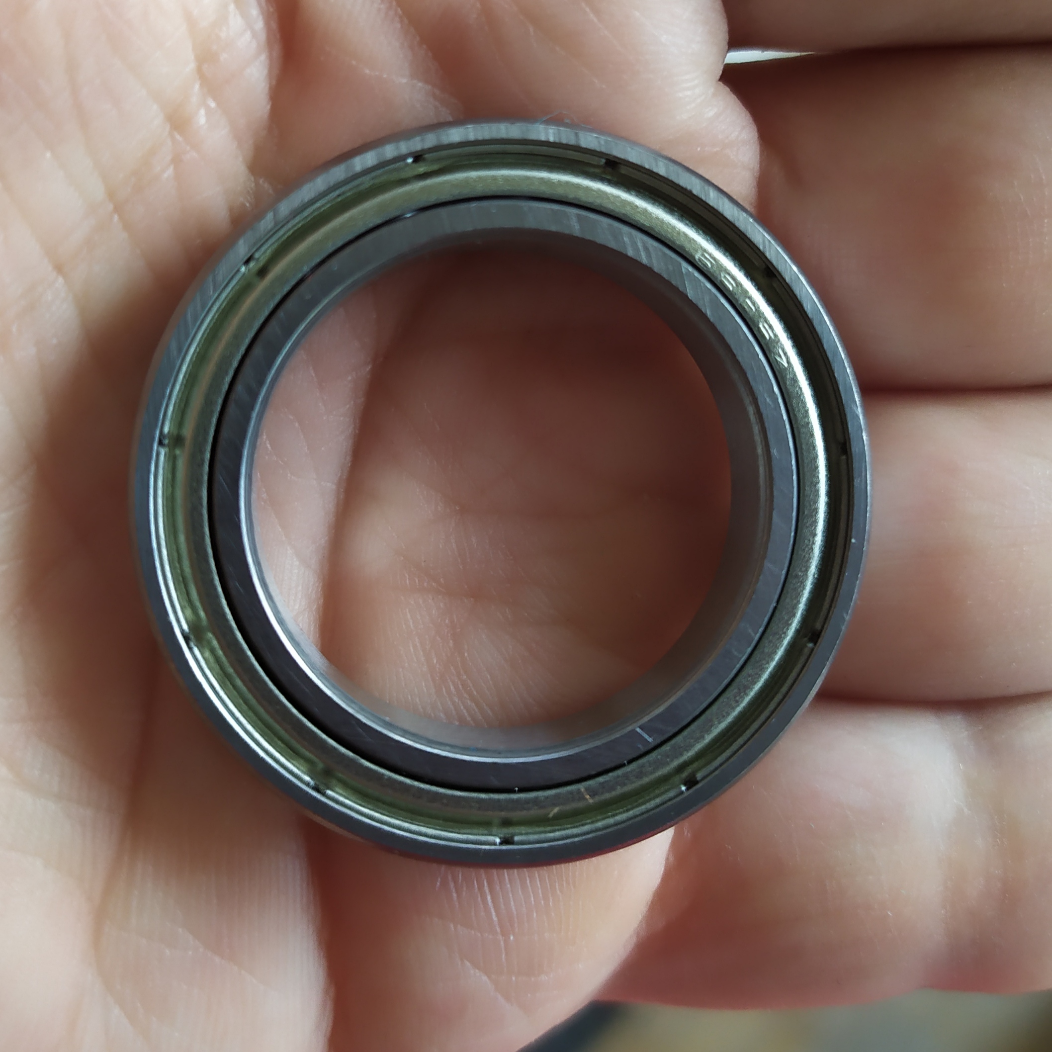

Czy tak uszczelnione łożysko może zostać użyte w suporcie ht2?
Jeśli jest inne uszczelnienie - to tak. Ale jeśli to już zewnętrzna część i nic więcej nie będzie - to umrze po pierwszej deszczowej jeździe.

Nie ma tu szczególnego uszczelnienia, bo prześwitują kulki. Jeśli po drugiej stronie jest plastikowa opaska z gumką to tą na zdjęciu dałbym od środka suportu. Jeśli obie strony łożyska wyglądają tak samo to jedynym uszczelnieniem będzie ewentualna uszczelka w misce suportu. Łożysko, jeśli ma odpowiedni wymiar możesz użyć jakie chcesz, ale niektóre (w tym możliwe, że i to ze zdjęcia) mogą szybciej zbierać wodę i pył.
Osobiście poszukałbym czegoś obustronnie uszczelnionego plastikową uszczelką z gumowymi krawędziami.

Uszczelnienie się nie zmieści. :(
 Tu chodzi o wykonanie łożyska, to ze zdjęcia to 6805 Z .
-Z, -2Z - symbol oznaczający blaszkę ochronną, mocowaną z jednej (-Z) lub z obu stron (-2Z) łożyska
Uszczelnione łożysko miało by symbol 6805 2RS i zamiast blachy będzie miało 2 gumowe uszczelnienia.

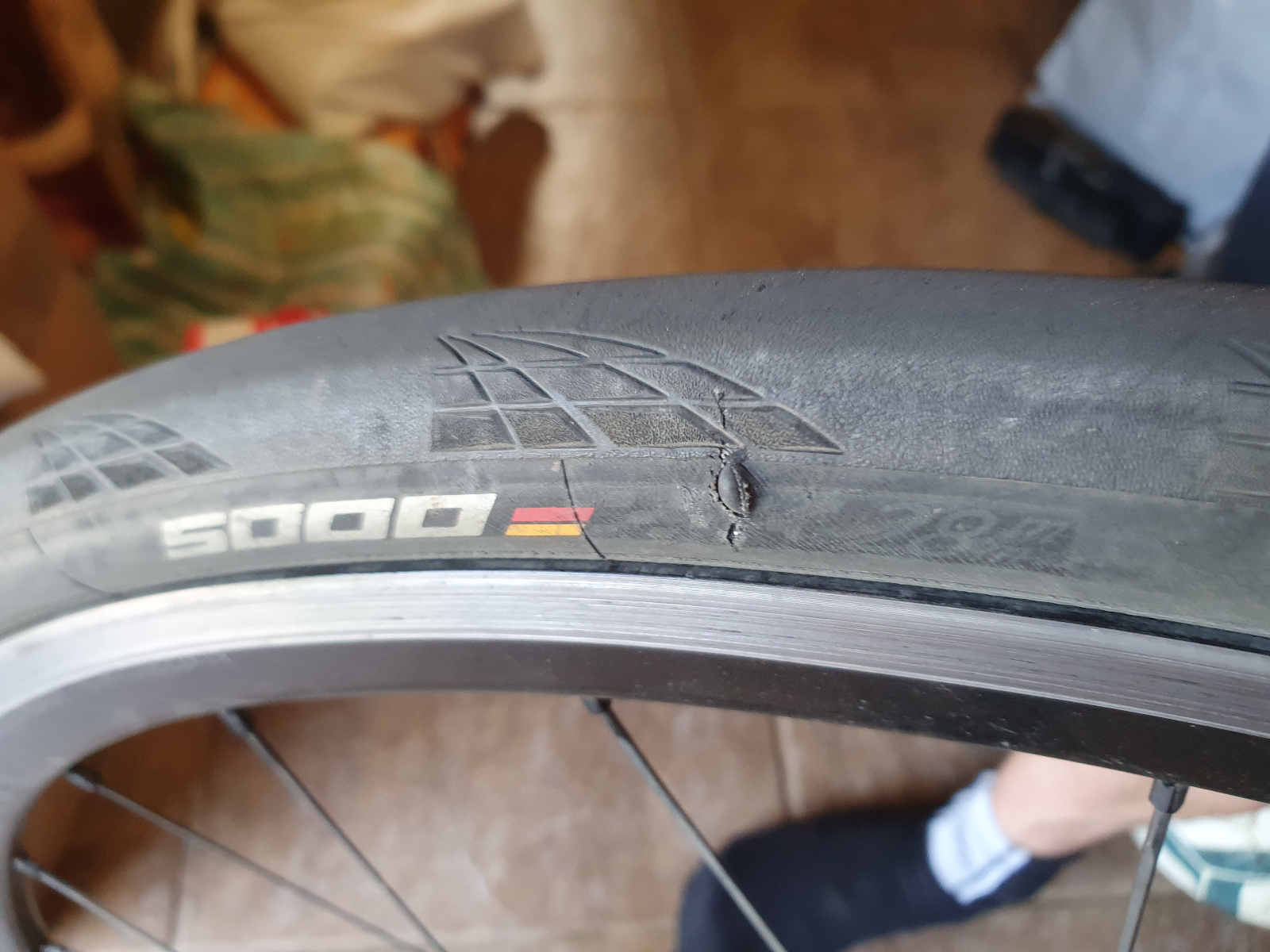

Dziś coś mi w oponie wycięło taki numer:
Pytanie - czy da się to jakoś naprawić (łatka od wewnątrz, albo jakiś podobny patent)? Opona ma niecałe 5kkm, chciałbym jeszcze na niej pojeździć (chociażby "wokół komina", niekoniecznie poważniejsze imprezy).
Wytnij łatkę z boku opony szosowej (najlepiej podobnej) z naddatkiem 1,5 cm. Następnie przetrzyj wszystko (łatkę i oponę od środka) acetonem, od biedy benzyną ekstrakcyjną. Posmaruj klejem do łatek rowerowych zarówno oponę w środku, jak i łatkę. Zaczekaj minutkę, sklej razem, załóż dętkę i napompuj do normalnego ciśnienia.
Sprawdzone dziesiątki razy, w tym na 4000SII - działa do końca życia opony.
  • Wiadomości: 3080
Takie rozcięcia to najlepiej zeszyć (jak już koniecznie chcesz używać opony), ev. później podkleić.
I nie szarżowac z ciśnieniem.
Ta opona jest cienka i delikatna jak suchy liść, raczej bym jej nie szył. W porównaniu z 4000SII pod względem wytrzymałości boków - krok w tył. Następne kupię już inne.
