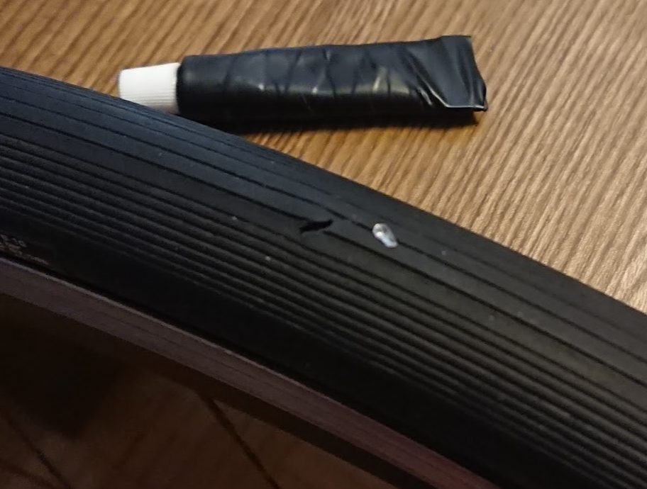

Kurde...
"Jeździć obserwować", czy "wymieniać"?
Od środka przykleiłem też łatkę.
Ja bym jeździł bez obaw. W mojej szosówce mam oponę, która była źle przechowywana przez poprzedniego właściciela (tzn. koło bez powietrza) i zaczął wyłazić drut, a dętka mogła niebawem wyjść bokiem opony. Było też wyczuwalne bicie na kole. Obrębiłem grubą nicią i dla wzmocnienia zakleiłem klejem cyjanoakrylowym. Zdaje się trzymać całkiem dobrze.
Tutaj dziurka jest niewielka. Upewniłbym się tylko, że klej faktycznie dobrze trzyma. Oczywiście im większa łatka, tym mniejsza szansa, że się odklei.
  • Wiadomości: 1486
Również bym podkleił łatką i jeździł.
  • Wiadomości: 3072
Ale co?
To nacięcie w oponie?
To się zdarza, jeżeli płótno nie zacznie sie pruć (to wyjdzie po czasie), opona jest do normalnego użytkowania.
Mam w swoich oponach nie takie dziury.
Jeżeli leci już płótno, to raczej żadne łatki nie pomogą, można do wulkanizatora i podkleić łatką do naprawiania opon.
Ale wtedy jest zgrubienie i opona bije.

Oczywiście, podkleiłem łatką, ale jak widać opona już trochę kształtu straciła w tym miejscu.
