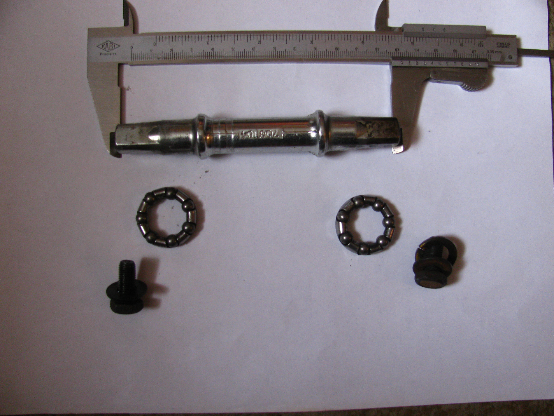

Nie jestem pewien, mierzę oś suportu ma 132mm ale nie mogę w sklepach znaleźć takiej. W tabelkach http://kolarstwo-szczyrk.prv.pl/warsztat/suport.php jest niby 133mm ale w sklepach ni hu hu

Do jakiej szerokości mufy suportu szukasz tej osi i czy każda strona jest tak samo długa od bieżni do końca..? Jeszcze jaka odległość między bieżniami..?
https://www.ebay.co.uk/itm/Cotterless-Bottom-Bracket-Axle-Spindle-See-Sizes-Available/301092642078?hash=item461a851d1e:g:9LIAAOxy4dNS9mQ-
Tu gość ma NOS-y i jeszcze trzy o długości 132, ale obie strony o różnej długości.

Hmm źle się wyraziłem, chciałem wymienić klasyczny suport ze zdjęcia na jakiś sensowny wkład. Już kiedyś tak robiłem w innym składaku ale nie osobiście tylko rękami i wiedzą gościa z serwisu, noi nie dopytałem go wtedy o wszystko. Co prawda wtedy nie pomogło bo lewa korba dalej się odkręcała ale to cecha wszystkich marketowców. W trekingu mam też kwadrat i nie ma mowy o żadnym luzie czy odkręcaniu. Myślę więc, że jak wymienię suport i korbę na jakąś najtańszą shimanowską to będzie śmigać. Do tego łatwiej dokręcić imbusem 8mm z długim ramieniem niż 13mm nasadowym który ledwo wchodzi.
Mufa ma 70mm więc pewnie muszę szukać za BSA x 68mm x 127,5mm... ?
Faktycznie, nieprecyzyjnie się wyraziłeś, już miałem pisać o wyrzuceniu koszyków, dołożeniu kulek itd.
Jak mufa ma 70mm, to musisz szukać wkładu z gwintem włoskim (ITA).
Teraz jest okazja, by zweryfikować, czy na pewno potrzebujesz 132mm. Popularnym standardem jest 133, ale może lepiej by było, żeby tarcze były bliżej osi roweru. Czyli krótko mówiąc - sprawdzić linię łańcucha.
Do swoich korb (bo długość osi suportu dobiera się też do korby, a nie tylko do ramy) używam suportów 107 i 110, więc nie wiem jak jest z dostępnością innych długości. Tak na szybko, to 133 jest sporo na Alle... Nie wiem, czy włochów.
Chcesz wymienić zarówno suport, jak i korby, dobrze zrozumiałem? Ile tarcz, ile zębów? Jakie zastosowanie?

Jak to jest ITA to nie będę się bawił tylko oddam na złom. Jeszcze nie odkręciłem miski od strony tarcz bo się zapiekliła. Więc nie wiem w którą stronę gwint.
Jest to rowerek dziecięcy koła 24'' mój pierwszy MTB po Reksiu i Wigry 3. Tarcze są tam 40x32x26.
Celem jest dobra zabawa przy majsterkowaniu i może zrobienie czegoś solidnego. Zastosowaniem może być nauka jazdy na 2och kółkach :)
Zależy mi na suportcie żeby działał jak w trekingowym bo miałem 3 marketowe mtb i w każdym korba latała, nawet w jednym po wymianie suportu na wkład noname i ta sama korba zakręcona w serwisie mocno, też odkręcała się.
Znaczy nie sugeruję że to wina suportu bo ten wydaje się nie być wytarty, bardziej korba ucierpiała przy jeździe z luzem no ale mam fanaberię by wymienić jedno i drugie. :)

A jeszcze jedno: widziałem gdzieś same śruby do korb M8 i był na nich klej, może to kwestia braku kleju to odkręcanie. (klej mam na myśli taki lak czy coś)
W suporcie włoskim obie strony mają prawy gwint, więc odkręcamy w lewo.
Luzowanie taniej korby może być spowodowane słabym wykonaniem gniazda osi albo kiepskim materiałem. Jeśli płaszczyzny osi i gniazda w korbie nie stykają się całą powierzchnią, to może się coś luzować.
Raz wyrobione gniazdo w korbie nie będzie już trzymało jak należy, bo nie będzie równoległości płaszczyzn.
Dlatego należy kontrolować stan tzw. kwadratów.
Lepsze są też śruby z gniazdem na imbus i z plastikową podkładką niż te zwykłe na klucz chyba 14 - nie trzeba wozić dodatkowego klucza ze sobą.
