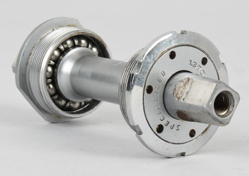

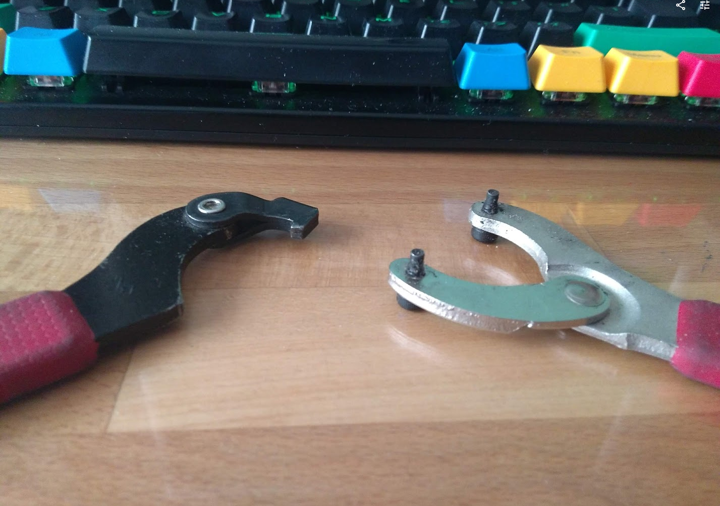

Nie umiem znaleźć w internetach klucza do supportu klasycznego. Jest w stanie ktoś pomóc? :) Tzn ktoś kto taki odkręcał już kiedyś.
Chyba takim kiedyś odkręcałem.
Dużo zależy od tego, czy chcesz ponownie używać tego suportu ;)
  • Wiadomości: 10941
Pomóc odkręcić czy pomóc znaleźć?
To drugie na szybko np tak: "klucz hakowy"
Choć słowem kluczowym może być też np "czop" albo "stare"
Trochę to zależy od tego co chcesz okręcić, bo tam są 2 różne klucze.
Trzeba trzech kluczy teoretycznie. Ale po kolei
1. Nakrętkę kontrującą po lewej stronie kluczem pazurkowym lub morsem (podkładając coś, żeby nie poniszczyć ząbków)
2. Lewą miskę kolejnym kluczem z dwoma bolcami (lekko idzie, można potem wyciągnąć oś) Można też próbować jedną ręką wetknąć coś mocnego w jeden z sześciu otworów w misce a drugą ręką odkręcać miskę np. śrubokrętem umieszczonym pomiędzy tym czymś mocnym a osią suportu (wymaga nieco wprawy)
3. Prawą miskę - kluczem nastawnym albo imadłem
Z lewej strony odkręcasz w lewo
Z prawej w zależności; jeśli gwint 36 mm to też w lewo a jeśli 1,37" to w prawo (zgodnie z kierunkiem pedałowania - do przodu)

Ok dzięki wszystkim za pomoc. Chodziło mi o nakrętkę czyli klucz hakowy (pazurek) ale kawerna mnie natchnął, że tam wystarczy mi nastawny bo zamiast tych dziurek w lewej misce jest wypust pod nastawny. Odkręcone.
I tu mam wątpliwości czy tak powinno być. U mnie lewa strona odkręca się w lewo, a prawa w prawo, czyli zgodnie z kręceniem korbami. Wg mnie mam z tego powodu kłopot, bo stale ma się to tendencję do luzowania. Wg mnie powinno być odwrotnie, to to luzowanie by nie miało miejsca. Przypuszczam, że fabrycznie było to chyba osadzone na jakimś kleju, bo trzymało dopóki tego nie odkręciłem. Za klejem przemawia również to, że występuje bardzo duży luz na gwintach suportu i w tulei w ramie. Luz ten jest na starym suporcie, jak i na nowym. Luz ten też na pewno przyczynia się do luzowania się osadzenia suportu. Myślałem też, że wkręcenie na pakułach zapobiegnie luzowaniu się, ale to tylko troszeczkę odsunęło o w czasie. Obecnie zastosowałem po obydwóch stronach dodatkowe zabezpieczenie i na razie mam spokój.
Klucz do odkręcania/zakręcania zrobiłem sobie z blachy.
No niestety, suporty włoskie i francuskie tak mają i nic z tym nie zrobisz. Musisz to porządnie skręcić lub kapnąć niebieskiego kleju do gwintów.
