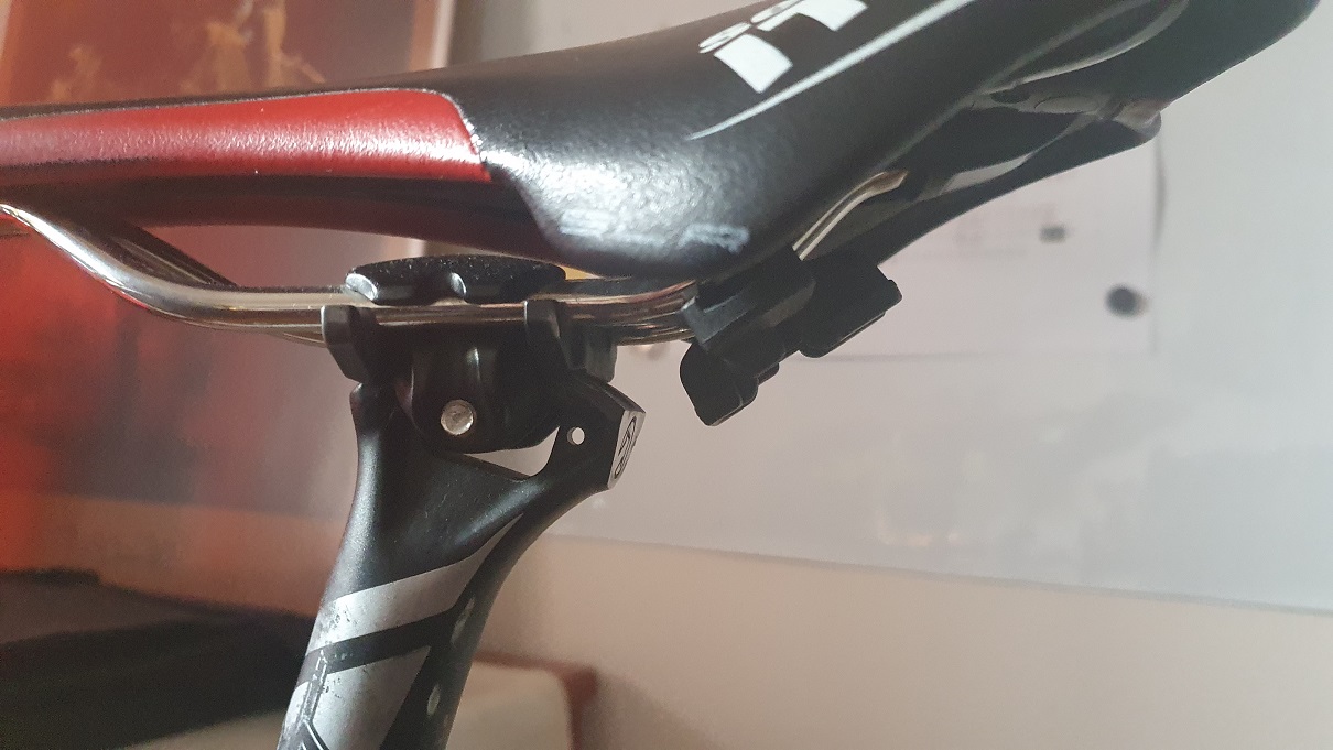

Sztyca bez offsetu (czyli taka jak na zdjeciu) zwiększa dostępną długość prętów, ale trudno będzie coś więcej uzyskać.

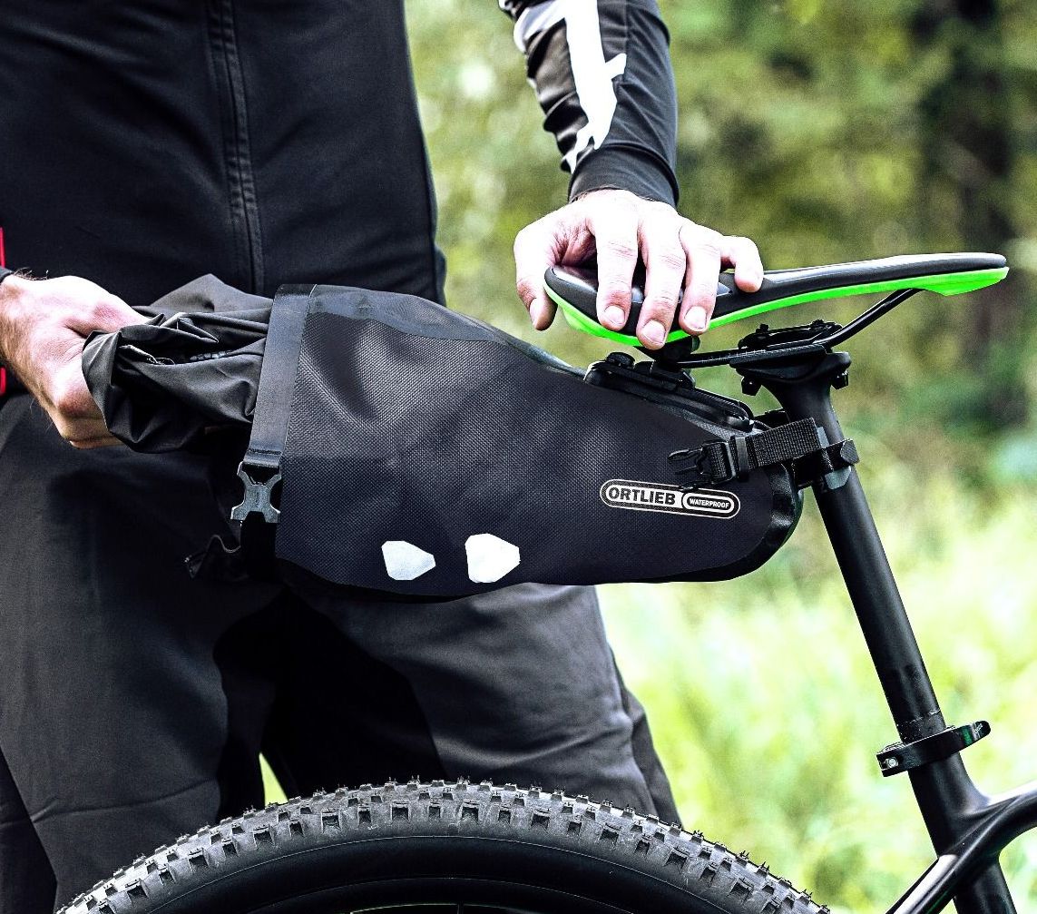

A nie możesz dać torebki bardziej do pionu i umieścić mocowanie na części prętów, która idzie do góry? U mnie to wygląda tak.

Pozostaje kupić sztycę z offsete'm i zamocować odwróconą o 180°  8)

Wyczerpałem wszelkie możliwości, wynikające z oryginalnych prętów siodełka.
Brakuje trzech, czterech centymetrów.
Jak może brakować 3-4cm, jak niewiele więcej to ma cała długość pręta siodła. Przecież widzisz na tym zdjęciu, że jakieś góra 1,5cm do krawędzi pręta jest mocowanie i daje radę założyc torbę. Torba będzie wtedy na ukos do góry, nie płasko, ale da radę.
A swoją drogą ten system mocowania Ortlieba jest beznadziejny, zwykłe paski na torbie jak w większości takich toreb są o niebo wygodniejsze i bardziej uniwersalne, a w tak niewielkiej torebce nie ma żadnej potrzeby usztywniania tego.

Czy jest jakiś patent na przedłużenie prętów siodełka ?
Torebka jest fantastyczna, ale tak mocne przesunięcie siodełka do tyłu nie wchodzi w rachubę.
Zadam może banalne pytanie, ale czy w samej torbie zmieniłeś pozycję uchwytu? Tam są trzy bądź cztery pozycje, które odpowiadają właśnie za odległość torby od sztycy.
Na zdjęciu jakie dałeś torba jest maksymalnie wysunięta do tyłu, można ją przybliżyć.

Ale przy tej torbie to jest zbędne. Mam tę torbę i siodełko jest przesunięte maksymalnie do przodu a mimo to torba pasuje bardzo dobrze, wystarczy zmienić pozycję uchwytu w torbie, jest to opisane w instrukcji na poniższej stronie, punkt 1F i 1G:
http://www.ortlieb.com/en_us/saddle-bag-two+F9424
