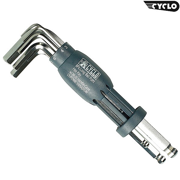

Czy o takich piszesz CYCLO?
http://index.weldtite.co.uk/products/detail/5mm-tall-allen-key

Tak, właśnie takie użytkuję (już ileś lat, są jeszcze w zielonej osłonie; wszystkie główki śrub całe - kilka dokręcam do 16 Nm).
Chyba to są te klucze.
Kupiłem w sklepie stacjonarnym w W-wie.
