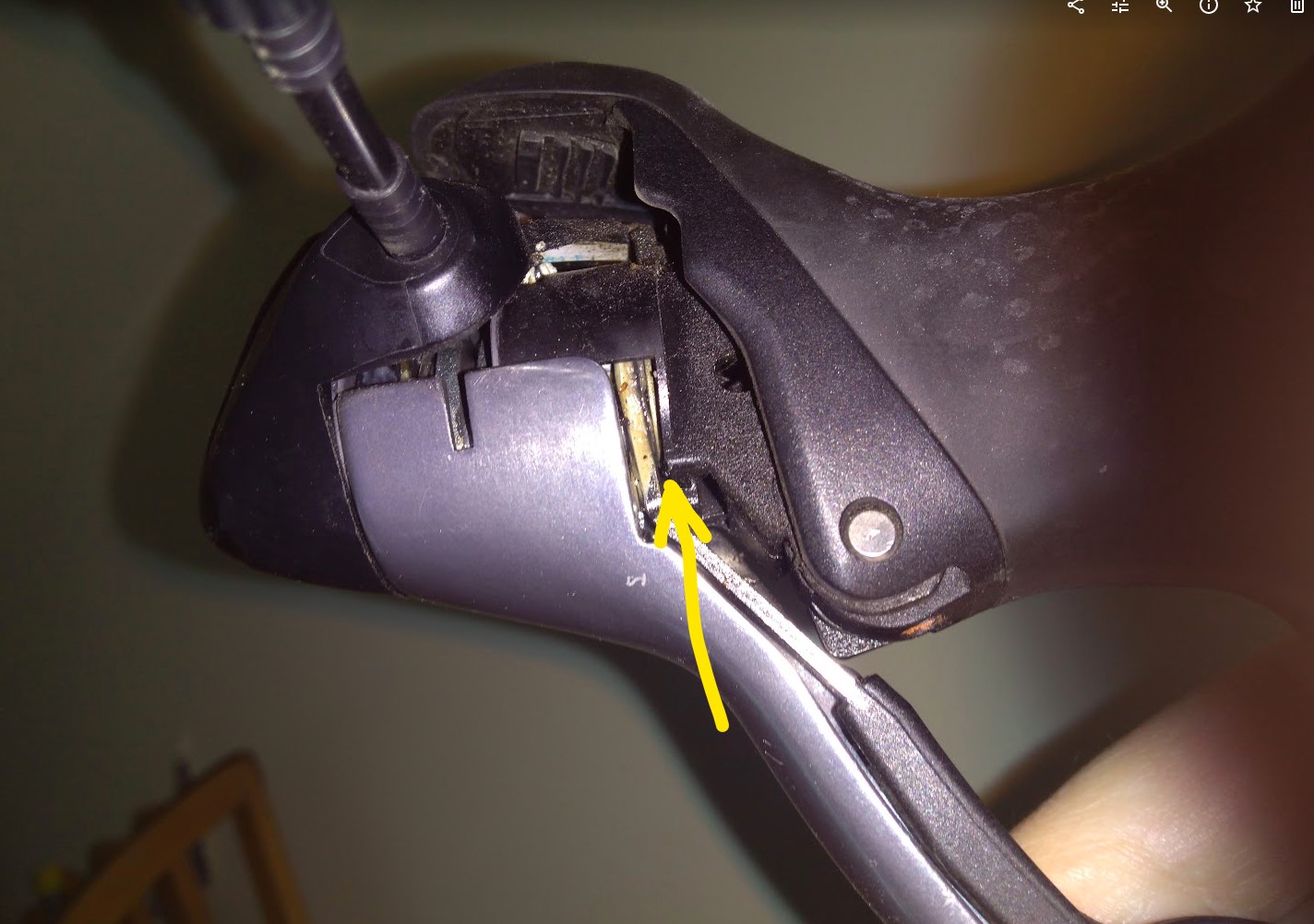

A tak na poważniej to ten objaw zazwyczaj oznacza zgęstniały i zbyt lepki smar w okolicy zapadki zrzucającej bieg (wypuszczającej linkę). Sprężyna jest bardzo delikatna i zapada się na tym smarze przykleja. Jedną klamkomanetkę rozebrałem, wyczyściłem, przesmarowałem. Drugiej już mi się nie chciało, ale już wiedziałem, że można prościej. Czyli przepłukałem obficie WD40, przedmuchałem sprężonym powietrzem i wlałem kilka kropel oliwy. Też pomogło. Przepraktykowałem na klamkach ST-5600.

@Kawerna - a z tym czyszczeniem przerzutki, to po prostu psikasz wd-40 do środka, na sprężyny? I potem jak przeschnie (sprężone powietrze dobry pomysł, dzięki), oliwka?
Użyłem WD-40 nie na sprężyny z przodu tylko na okolice newralgicznej zapadki, która jest właściwie w głębi i na dole (o ile konstrukcja twojej klamki jest podobna). Gdzieś w okolicach wskazanych strzałką. Najwygodniej będzie chyba położyć rower na boku, odciągnąć klamkę w bok i w tę okolicę wtrysnąć WD-40.
W moich klamkomanetkach oryginalny smar zaczął nieco przypominać z wyglądu i konsystencji mydło i powodował przyklejanie się otwartej zapadki do sworznia. WD-40 rozpuścił i trochę zmył ten zepsuty smar. Potem przedmuchałem to kompresorem (bez tego też by się pewnie obyło ale WD-40 jeszcze długo by się z klamki wylewał) i zakropiłem tam nieco zielonego finishline (sądzę, że dowolny gęsty olej też by się nadał; silnikowy, maszynowy itp.)
Mam nadzieję, że u Ciebie to też tylko kwestia smaru i sposób pomoże.
