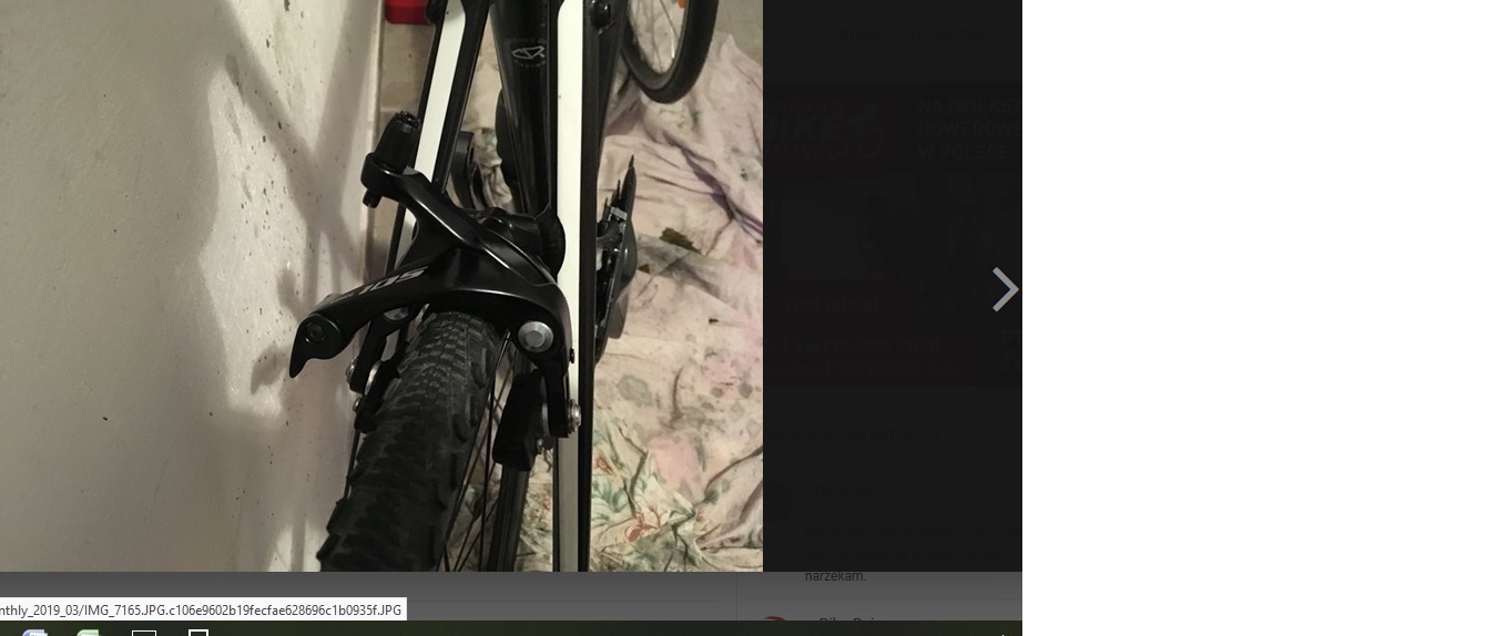

Zapomniałem dodać że mój rower szosowy to giant defy 1. Ktoś z innego forum włożył do tego roweru opony schwalbe cx 700 x 30c.
Czy  takie opony nie pozwolą mi na zjechanie z asfaltu na polne, gruntowe drogi?
