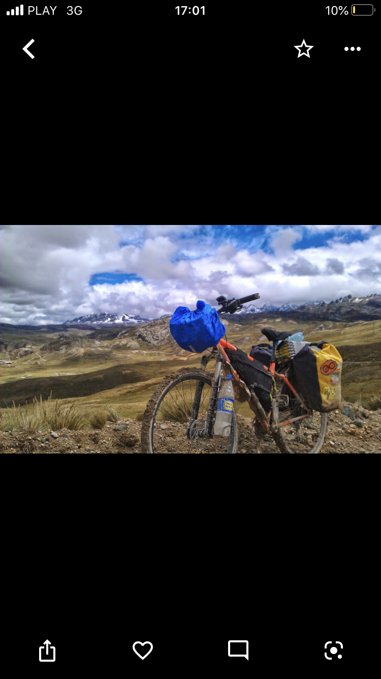

moj w andach wyglądał tak ..

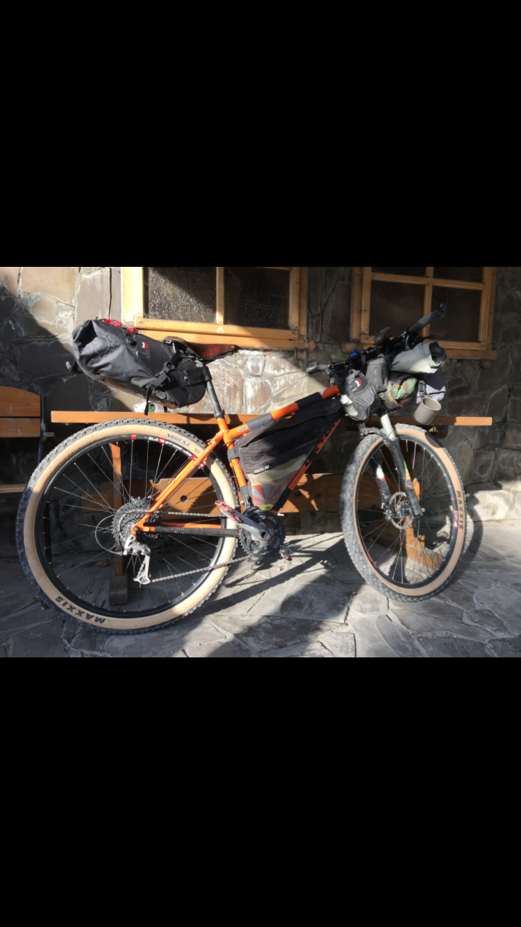

a teraz pojechał bym takim ..

Ale na goleniach dodał byś koszyki na bidony? Bo jak na obrazku to wody nie ma gdzie przewozić. Czy nastąpiła też redukcja objętościowa i wagowa bagażu?

kiepskie foto to i nie widać że na kierownicy w pakmanie można przewieżć 2/3 l
dodatkowo feedbag tez coś tam wejdzie :P
koszyki owszem ale ostatnio zacząłem używać voilestraps z powodzeniem ,także koszyki nie potrzebne
tak , to prawda ..daje radę się w to spakować , niczego mi nie brakuje , nie wożę rzeczy, bez których można się obejść...
pewnie są też minusy ale ich nie zauważam ;)
Mam pakmana. Woziłeś w tych siateczkach 2x1.5l H2O?
