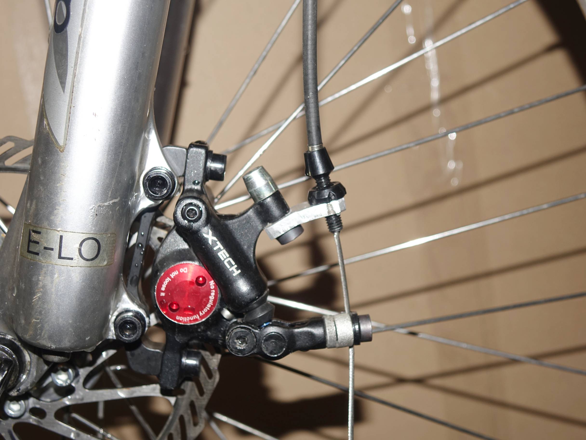

Aby poprawić modulację i "zmiękczyć" klamkę, musiałem wziąść sprawy w swoje ręce i poprawić Chińczyków.
Oto moja wersja "HB100 Plus"
Zwiększyłem dźwignię naciskającą tłoczek o jakieś 50% za pomocą podkładek i dłuższej śruby.
Konieczne było też odsunięcie mocowania wlotu pancerza (za pomocą nagwintowanelj blaszki Al).
Teraz wszystko działa o wiele lepiej.

To są stare (ale niezniszczalne) klamkomanetki Shimano SLX.
Uciąg linki był do canti. Dotychczas męczyłem się z nimi z V-brejkami.
Nie chciałem kupować klamek do V, bo trzeba by też wymienić manetki.
Najpierw wydłużyłem tylko ramię, za pomocą podkładek, ale to nic nie dało. Zaprzyjaźniony inżynier mechanik poradził mi, abym linkę ustawił prostopadle do ramienia dźwigni tłoczka. Stąd ta blaszka do odsunięcia wlotu pancerza.
Ten patent powinien zadziałać również z innymi hamulcami tarczowymi mechanicznymi..

Te podkładkiz klocków od V-ek (bo chyba to tutaj widzę) są miękkie. Uważaj żeby linka nie wyrobiła sobie w nich rowka i nie poluzowała podczas jazdy, bo źle może się to skończyć.

Powinen być ten sam efekt, jak w tych semi-hydro.
Wydłuża się ramię dźwigni - zmniejsza się siła potrzebna do zaciśnięcia szczęk, kosztem wydużenia uciągu linki.
W klamkach Canti czy szosowych, uciąg linki jest mały (chyba 2 razy mniejszy niż w V-kach), więc trzeba większej siły użyć na klamkach.
Z klamkami do V, może być tak że po wydłużeniu ramienia na zacisku, hamowanie będzie jeszcze bardziej miękkie, ale przy zbyt dużym wydłużeniu może zabraknąć klamki by dobrze zacisnąć szczęki hamulca.
Można to regulować, dokładając, lub ujmując podkładki (i przesuwając mocowanie wlotu pancerza, co jest bardziej kłopotliwe)
