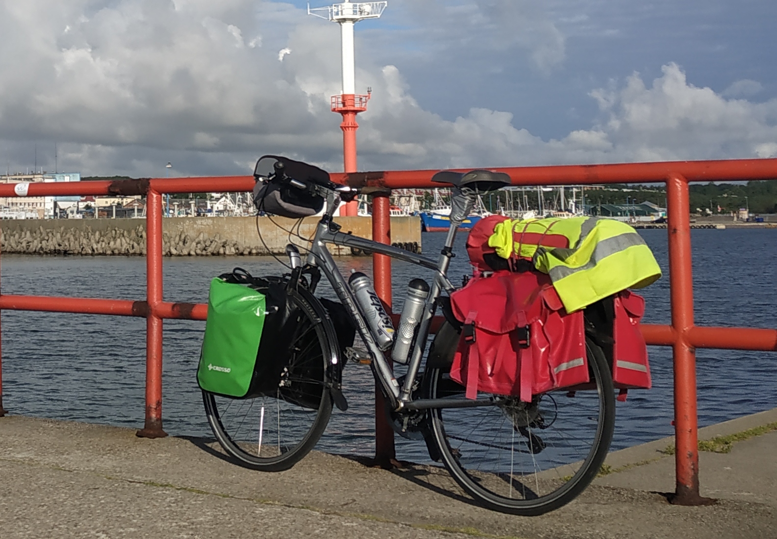

Obecnie mogę spokojnie zapakować się na miesiąc do dwóch sakw przednich Crosso jadąc na miesiąc. Przykładowo na zdjęciu (jazda dookoła Polski wg. MRDP): 2 sakwy z tyłu to jedna na jedzenie (pusta) a druga ma tylko sweter. Sakwa trzecia na górze to karimata obecnie lekki materac dmuchany trekingowy. Na kierownicę to drobiazgi dla wygody, jest częściowo pusta. 2 sakwy z przodu są potrzebne ale nie pełne.
Już nie szukam trekingowego roweru, wolałbym szybszy :) dlatego pytam Was o radę i proszę o odpowiedź na pytania, dziękuję :)

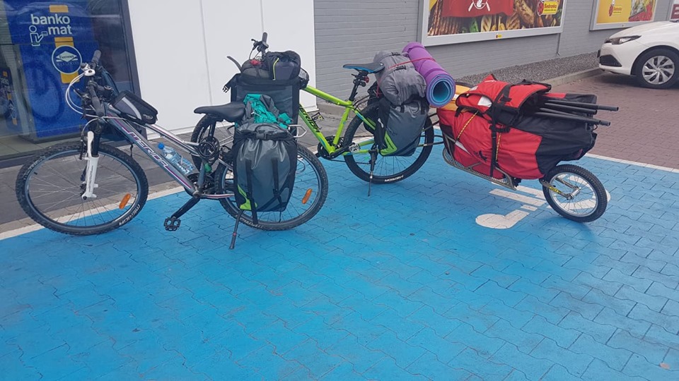

Od 3 lat podróżujemy rowerem z kajakiem i sakwami.Szukamy lekkich rowerow na ktore mozna sakwy zakłądać .
Jeździmy  na spływy Wisłą  kajakiem pneumatyczny igla2 ( wczesniej solar 2 gumotex) .
Zastanawialiśmy się nad składakami jednak przyczepka z kajakiem wazy 28kg plus wiosła 2 kg.
Sakwy z prowiantem,śpiwory,namiot to wszystko trzeba pomieścić.
Chcemy być niezalizani od innych dlatego podróżujemy rowerami .
Jaki rower polecacie w granicach rozsądku:) czyli nie za 10 czy 20 tysiecy ;)
