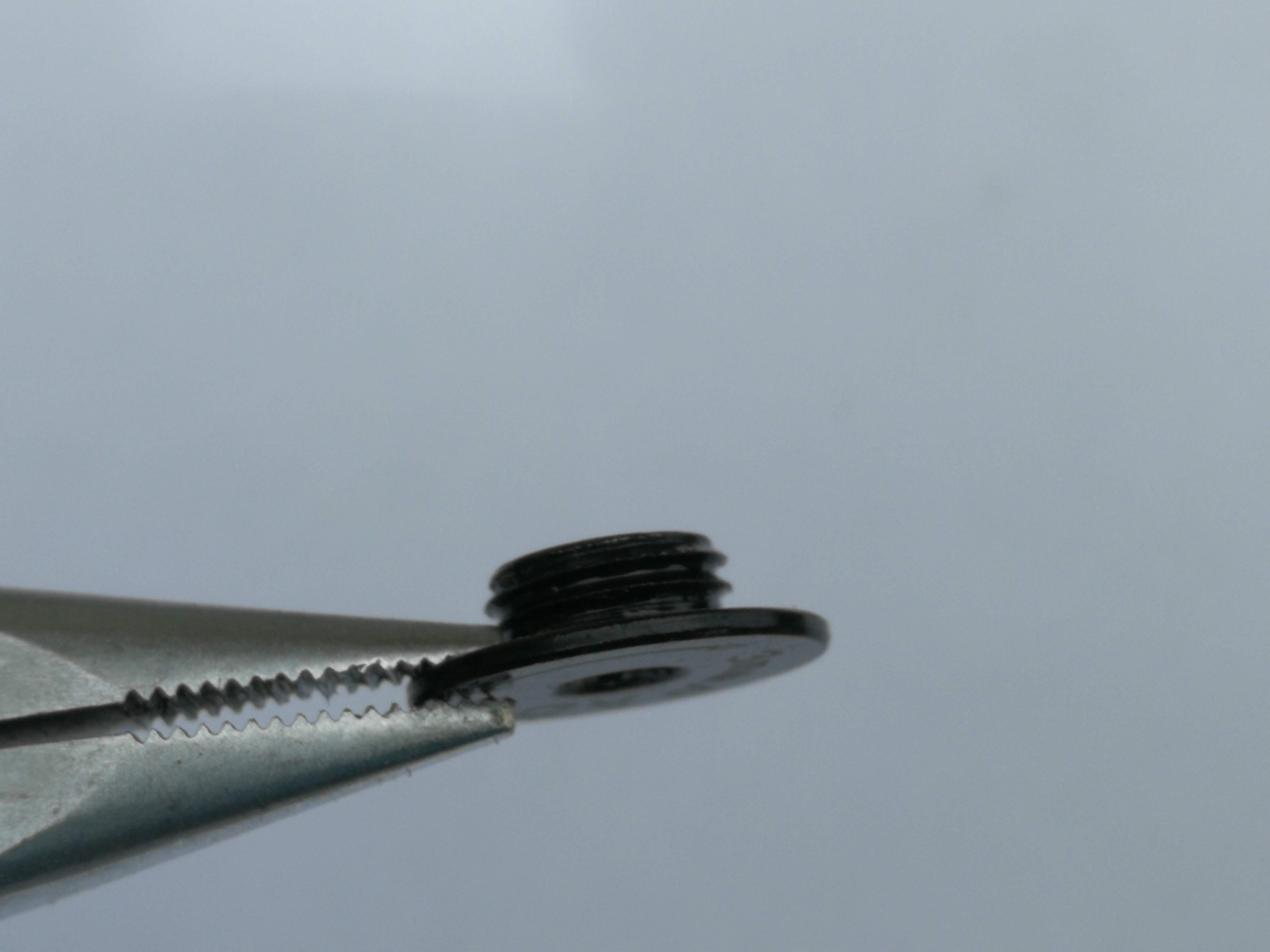

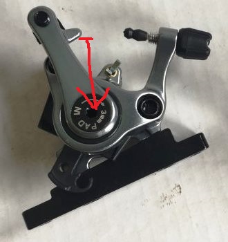

Zrobił mi się problem. Zgubiłem taką nakrętkę od zacisku jak zaznaczona na zdjęciu. Hamulce Promax Decoder R i nie mogę znaleźć w sprzedaży. Nakrętka (śruba?) ma 9mm gwint, zwykły skok, kapsel ma 1mm grubości. Może ktoś może pomóc w tym kłopocie?

To może napisz, co to za śruba i z czego jest zrobiona. Bo jeżeli to jest do regulacji klocka, to do problemu temperatury nie dojdziesz, ponieważ zerwiesz gwint. Gwint na zdjęciu ma zarys typowy dla metalu.
Tak, korek będzie M9, ewentualnie M9xskok, jeśli to coś nietypowego. Samo M9 jest bardzo nietypowe jak na korki, zwykle w szeregu jest M8 i M10 lub 3/8 cala.

Te hamulce są zbudowane identycznie jak TRP Spyre C. Mają dwa ruchome klocki i ramią w kształcie literu U, które je uruchamia. Ta śruba trzyma ramię na osi i zapobiega jego wysunięciu się na zewnątrz. Jest metalowa. ma normalny skok gwintu, bo daje się wkręcić w nakrętkę. Niestety średnica zewnętrzna gwintu to 9mm.

To gdybyś nie znalazł korka, daj po prostu przyciętego imbusa z podkładką.

Też dochodzę do takiego wniosku. Jutro szukam M9 z łbem imbusowym lub torx, lub są takie śruby z gotowym kołnierzem. Musze odwiedzić sklepy żelazne.

To się nazywa łeb podkładkowy.
