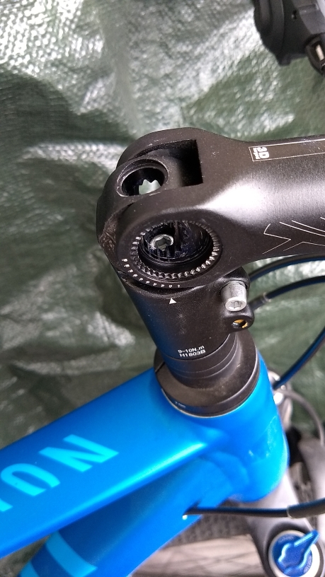

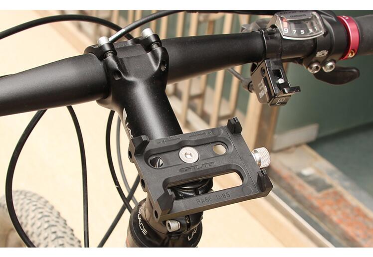

PIKA a  czemu tego GUBA nie zamontujesz po prostu w śrubę od sterów? Czyli jedną śrubę wykręcasz i wkręcasz z Gubem w zestawie?
Offline PiKa
  • Wiadomości: 891
  • Na forum od: 18.10.2017
Niestety mój wspaniały mostek sprawia, że jest to trudne lub wręcz niemożliwe:
1. śruba jest za krótka. Pewnie da się w miarę łatwo obejść kupując dłuższą śrubę ;)
2. musiałbym zmniejszyć wznios mostka
Nie po to specjalnie kupowałem mostek z dużym wziosem żeby go teraz obniżać ;)
Jeśli ten gridlock nie będzie pasował (może się okazać, że telefon się nie mieści między lemondką) to wrócę do próby z GUBem.

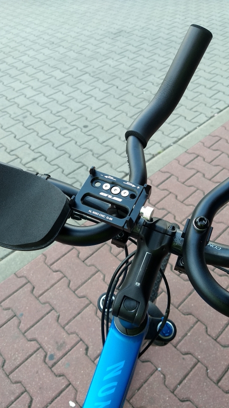

Przymierzyłem jeszcze raz telefon i wyszło mi, że telefon nie zmieści się między lemondką. Czyli pomysł z uchwytem na mostku raczej odpada.
Na szczęście wygląda na to, że można przymocować jakiś uchwyt do lemondki.
Można by GUBa, poniżej przykład. Ale trochę bałbym się tak jeździć, w razie wypadku twarz wpada centralnie na te wystające końce :(
Myślę więc, że spróbuję ze Spigen Gearlock MF100.
Przy okazji, myślałem, że GUB G-86 można przesunąć w lewo/prawo w stosunku do centralnej pozycji, że po to są te dodatkowe dziurki. Ale okazuje się że nie, bo śruba środkowa pasuje tylko do środkowej dziurki...

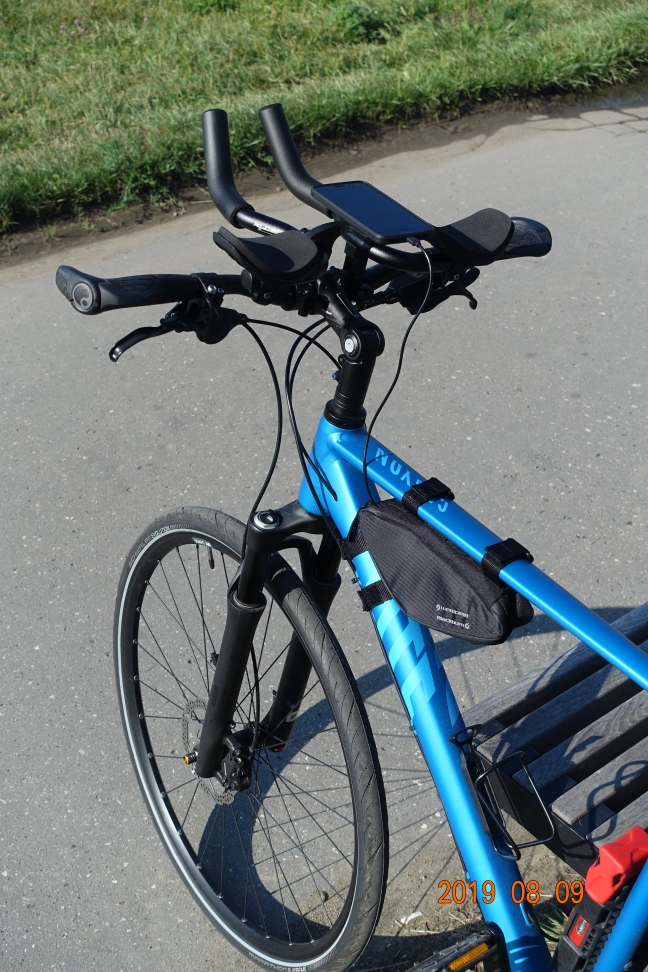

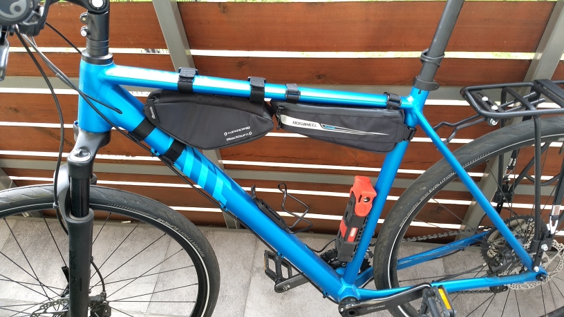

Przyszła torebka Blackburn Output Corner. Pasuje nie najgorzej. Poniżej z torbą Roswheel z serii Race.
Przy okazji okazało się, że Roswheel też ma torbę do przedniego trójkąta: https://www.roswheel.pl/torby-pod-rame/11-torba-na-rame-przednia.html
Ta torba nie powinna być odwrotnie? Za dużo luzu przy główce.

Nie, ta torba jest symetryczna. Po prostu ta rama ma taką konstrukcję, jest ostry kąt i mało miejsca.
Poza tym nie mogę obrócić torby, bo zamek musi być z przodu, żeby dało się otworzyć go tylko troszeczkę i wyprowadzić przewód od powerbanku.

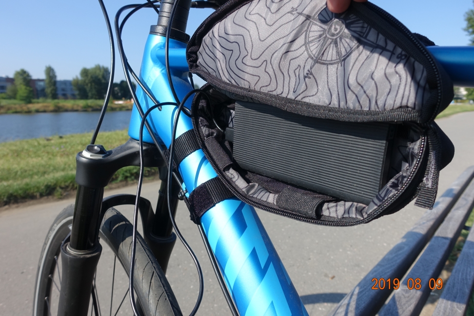

Kupiłem Xiaomi Mi Power Bank 2S 10000mAh + etui gumowe, idealnie mieści się w torebce:
Kabelek wystaje przez uchylony zamek:
Kabelek jest trochę luźny, pewnie można tak jeździć, ale może spróbuję go przymocować jakąś gumką do mostka:

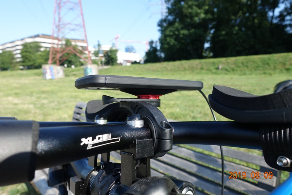

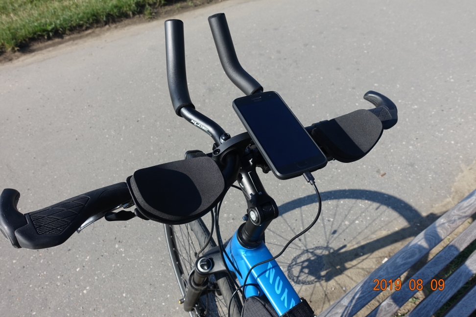

Sam uchwyt Spigen Gearlock MF100 okazał się strzałem w 10. Przymocowany do lemondki, jest na środku kierownicy, bliżej twarzy - lepiej widać, nie da się kopnąć przez przypadek kolanem jak w przypadku umiejscowienia na mostku.

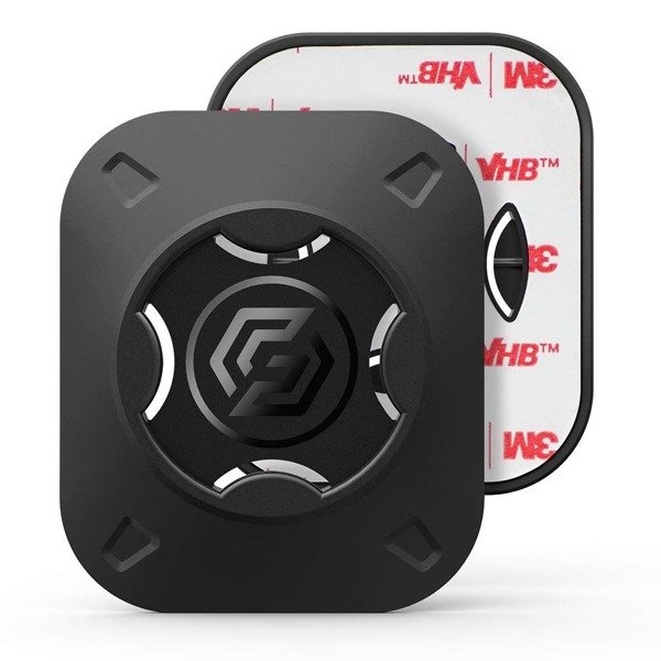

Do tego dokupiłem drugie etui na telefon (za 4 zł + przesyłka), do niego przymocowałem uniwersalny adapter, dodając trochę kleju na wszelki wypadek. Sam adapter okazał się być całkiem płaski, chodziłem przez ostatni 2 dni z telefonem z adapterem i nie czułem żadnych problemów, mogłem trzymać telefon w kieszeni spodni, jak poprzednio.
A w torebce, gdy powerbank nie jest potrzebny, może jeździć np. portfel lub kompaktowy aparat fotograficzny. Być może oba, jeśli są wystarczająco małe. Niestety torebka otwiera się "w dół", przez co aparat może wypaść przy otwieraniu :(
Albo dać jakąś podkładkę pod uchwyt.
Nie wierzę, że nie da się tego przeskoczyć.
Można dorobić jakiś element, można kapsel z browara przypiąć trytką... Nie chciałbym Cię urazić, ale widzę w ludziach coraz mniej samodzielności w rozwiązywaniu prostych, technicznych problemów. Jak nie ma fabrycznego rozwiązania, to stają i płaczą. Z głupiej Poxiliny da się zrobić dobry i trwały uchwyt.

Sam uchwyt Spigen Gearlock MF100 okazał się strzałem w 10. ...
Się zgubiłem. To jak to wygląda w praktyce?

W zestawie Spigen MF100 jest adapter uniwersalny (który można dokupić osobno, nazywa się AU100), który naklejasz na telefon (albo lepiej na etui). Jak masz iphona albo samsunga to Spigen oferuje etui które taki adapter mają wbudowany.
Adapter jest już z taśmą klejącą, która podobno bardzo mocno trzyma. Ja dodatkowo użyłem trochę kleju do gumy.
To mam jak to wygląda od spodu na rowerze:
