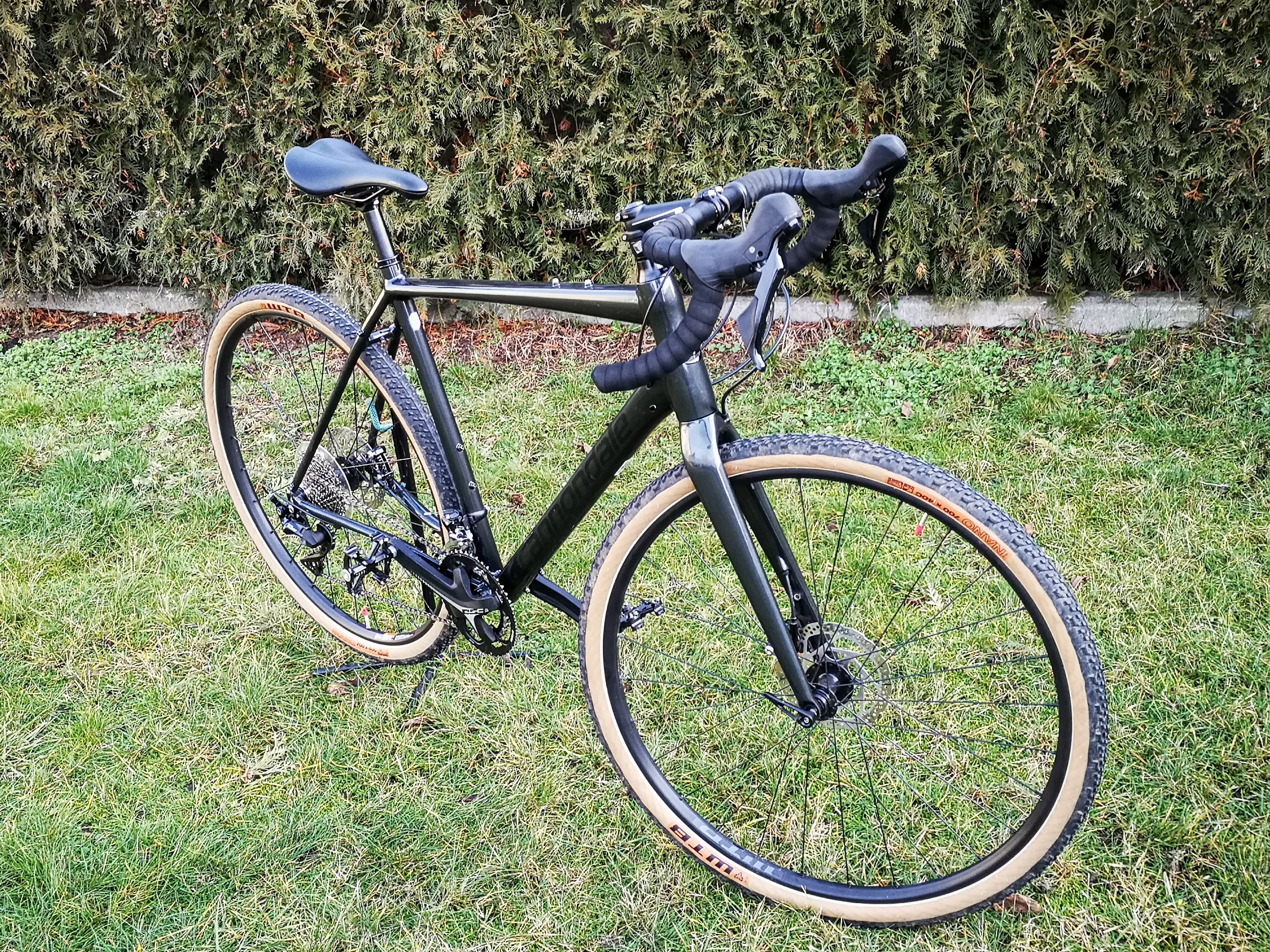

Przedstawiam nowego członka stada, będącego kontynuacją doskonałego projektu "Groszka".
Cannondale Topstone Disc SE 105. Model 2019; rozmiar "L"
To ja obstawiam, że na pierwszy ogień pójdą opony ;P
Odpada.
Córka (a żonie ten rower był przedstawiony jako wspólny) jest zachwycona tymi oponami (kolorystyką w kontraście do grafitowej ramy, bo rama nie jest czarna ale jest metalicznym (perłowym) grafitem). Jeżeli chodzi o typ bieżnika, to jest ten sam jak w Groszku. Tylko bajer z kolorem ścianek jest inny. Sam bieżnik, jak na gravela, jest dosyć agresywny. W Groszku sprawdził się doskonale. Ma jednak wadę, że lubi chlapać.
Sam sobie wepchałem opony z hipsterskim brązowy/beżowym paskiem, bardziej miałem na myśli bieżnik - toto musi straszne opory stwarzać na asfalcie  :icon_confused:
Ja czekam na wersje kolorystyczne schwalbe hurricane z 2020 ^^

nowy wątek, perłowa czarnulka  coś ten deseń... :P
pięknie się prezentuje. Ale pomarudzę jeszcze, brak otworów na widelcu.
Poza tym odpowiednia bielizna, podoba mi się.
No nie wiem czy nowy wątek? Dla mnie to pewna kontynuacja jednak jest. Fakt, nazwa nie pasuje, ale musimy trochę mocniej się z sobą zźyć, żeby imię otrzymał. Otworów brak, to chyba jedyny mankament i kiedyś ubolewałem nad tym. Jednak widzę, ze coraz więcej ludzi troczy ewentualnie worki bezpośrednio do goleni za pomocą pasków elastycznych. Zatem  może się okazać, że ten minus aż taki straszny nie będzie.
