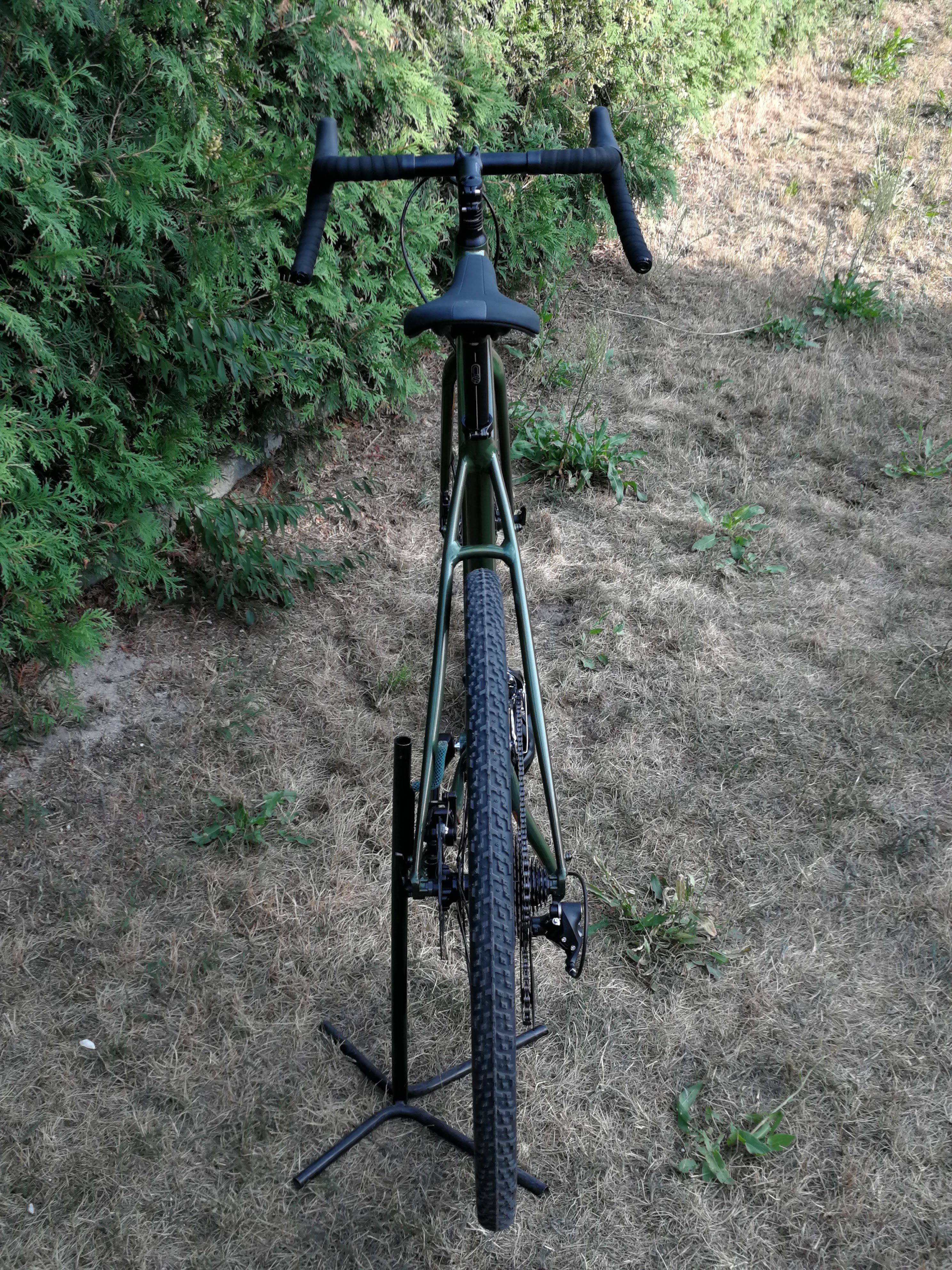

Rodzina się powiększyła. Właściwie, to dwa dni temu, ale dopiero dzisiaj odebrałem z porodówki i dowiozłem do domu. Takie durne czasy, ze nawet nowy członek rodziny musi czekać na zadomowienie.
Ten rowerek jest typową odpowiedzią na kryzys wieku średniego, który przeżywają moi koledzy :). Dokonał nowego otwarcia w odwiecznym starciu argumentacyjnym z ludźmi nie rozumiejącymi podstawowych praw matematyki czyli, że OK=R+1. Powiedziałem żonie, że jedni zmieniają żony (na przykładzie) inni samochody (na przykładzie) a ja uważam, ze oni źle robią i są palanty.
W sumie mam wrażenie, że zadziałało. Poszło nadspodziewanie gładko.
Ale wracając do sedna.
Jak napisałem w innym wątku. Rower kupił ślepy los i traf. Nie, ja jego znalazłem, ale on rzucił się na mnie w wejściu do sklepu. Skoro taki werdykt wszechbytu, to ja, robaczek, muszę się dostosować. Zakup jednak był konsekwencją ewolucji. Do tej pory miałem bardzo solidne rowery turystyczne. Solidne, ale bez "zęba". Tak to we mnie narastało, że może coś zmienić by się zdało. Trochę dołożył WujTom, który gawędził o samojeżdżącej jego Sekwoi, na której, jak mówił, nie musi pedałować a ona sama jeździ (jakoś tak to brzmiało). Trochę dołożyła córka, która spytała, czy może mam kolegę z takim rowerkiem, którym by mogła spróbować wyskoczyć na 200 km śmignięcie? Czyli jest potrzeba. Obiektywna jak widać.
Mam też sam co do Groszka oczekiwania. Jest pierwszym, dla mnie "szybkim" z geometrii i wagi, rowerem. Do tej pory miałem i mam, sprzęty raczej mniej lub bardziej oblężnicze. Ten waży 10,5kg i jak na moje standardy to nie waży nic. Pierwszy rower, który mogę podnieś jedną ręką. Fascynujące doświadczenie. Wyłączyli grawitację. Drugi temat to spróbuję zabawy z bikepackingiem. Myślałem, że to mnie ominie, ale jednak jak widać nie. Trzeci wątek to pierwszy rower z osprzętem szosowym, którym do tej pory pogardzałem jako niegodnym uwagi dla poważnego turysty. Ciekawe z czym to się je? Czwarty temat to liczę że mocno uzupełni Smoka (Ogra) sprawiając, że garaż stanie się skarbnicą możliwości. Piąty to będę szczęśliwy, jak córka go dosiądzie i pokocha. Wszak swoim crossem lubiła wyskoczyć na "szybkie kręcenie". Groszek powinien dać jej dodatkową frajdę. A jej uśmiech = moje szczęście. I będzie to pierwszy mój rower, bez błotników, bagażników i miliona dodatków. Rowerowy puryzm.
Pozwólcie, że o samym rowerze Gravel Cannondale Topstone Disc Sora, pisać specjalnie nie będę. Zrobiłem przegląd i pokazał on jednoznacznie, że doskonały i całkiem pozbawiony wad, to jestem tylko JA. Rower żaden (w kasie, którą byłem skłonny wydać) doskonałości nie osiągał.
Ok. Tyle na start. Wrażenia, zmiany, modyfikację. Miłości i ciche dni będę opisywał.
Ten rower jest dla mnie przygodą. A jak to bywa w nieznanym - wszystko biorę z dobrodziejstwem inwentarza, bo jest, jak jest. Wspomnienia jednak zawsze pozostają.
Groszek we własnej osobie:

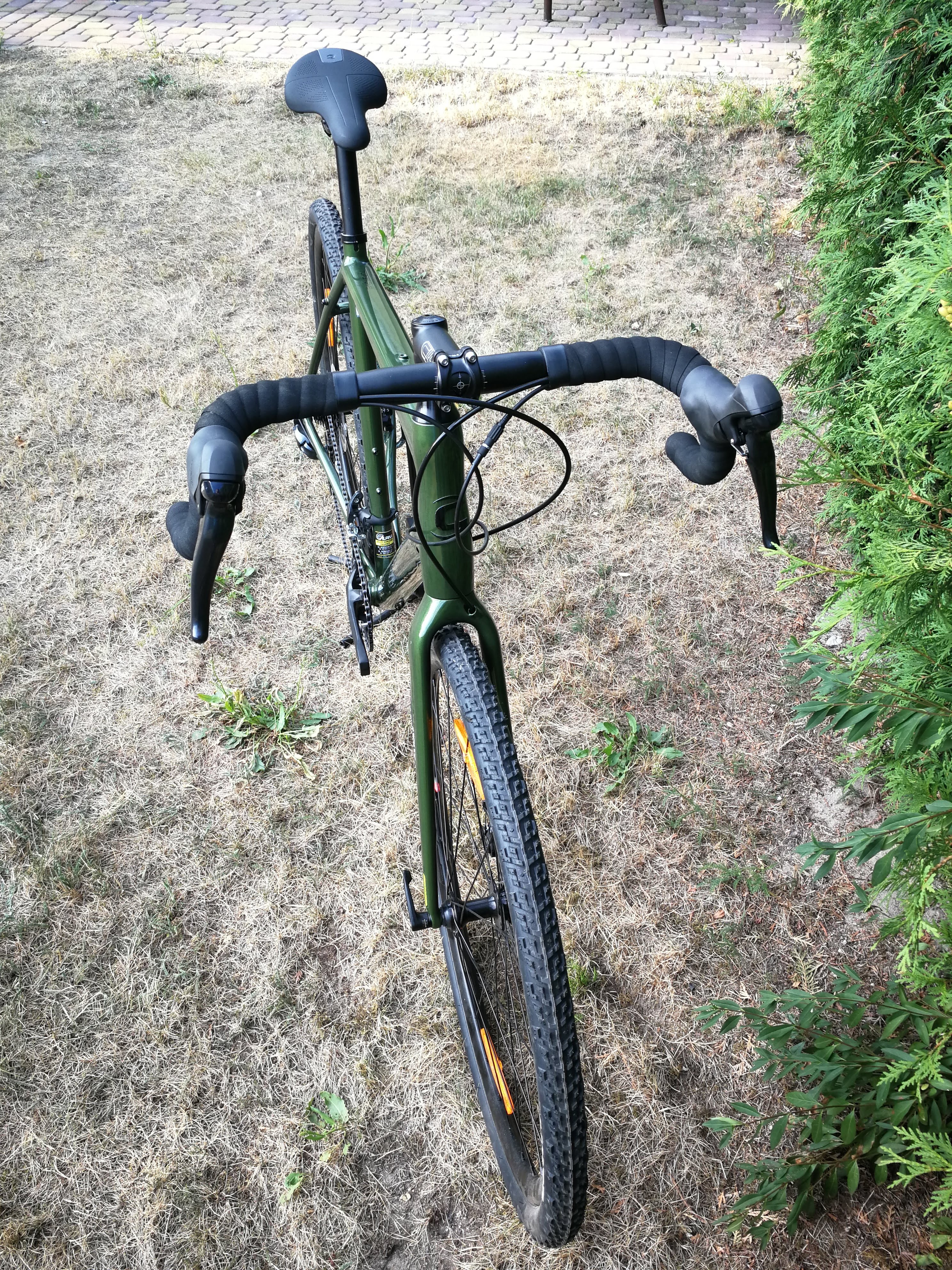

Wczoraj z ciekawości zacząłem rozkręcać różne śrubki i po odkręceniu grzybka mostku ukazał się taki widok. Okazało się, że nie ma tam takiego typowego mocowania czyli gwiazdki, do której jest wkręcana śruba. Wygląda to tak jak na fotografii a sam kapsel jest na to nakręcany i chyba pełni tylko rolę kosmetyczną. Czy ktoś wie jak mocowany jest widelec z takim gniazdem?
Czy ta widoczna śruba działa tak jak w klasycznym rozwiązaniu śruba przechodząca przez kapsel rury sterowej, którą wkręca się w gwiazdkę?
« Ostatnia zmiana: 26 Lip 2019, 10:57 Sedymen »
A sama rura sterowa jest z amelinium, czy całość z karbonu?
Widelca nie wyjmowałem. Wygląda na to, ze w pełni karbonowy. Ze specyfikacji "Cannondale Topstone Disc, Full Carbon, 1-1/4" to 1-1/8" tapered steerer, 55 mm offset, flat mount, 12x100 thru axle" Widoczny wieniec widelca też jest karbonowy. Jeżeli jest jakieś łączenie z alu to musiałoby być ukryte już w obrębie rury sterowej ramy. Trzeba zdjąć mostek i zobaczyć co to za rura tam jest.
To jest expander do karbonowych rur sterowych
Wielkie dzięki Global.
1. Demontaż: wykręcam śrubę - wyjmuję ekspander - wyjmuję widelec.
2. Kapsel rury jest roboczy i tak jak w gwiazdce zapobiega powstawaniu luzu na sterach.
3. Musze uważać na moment dokręcenia mostka bo za nim jest karbon wypełniony ekspanderem.
