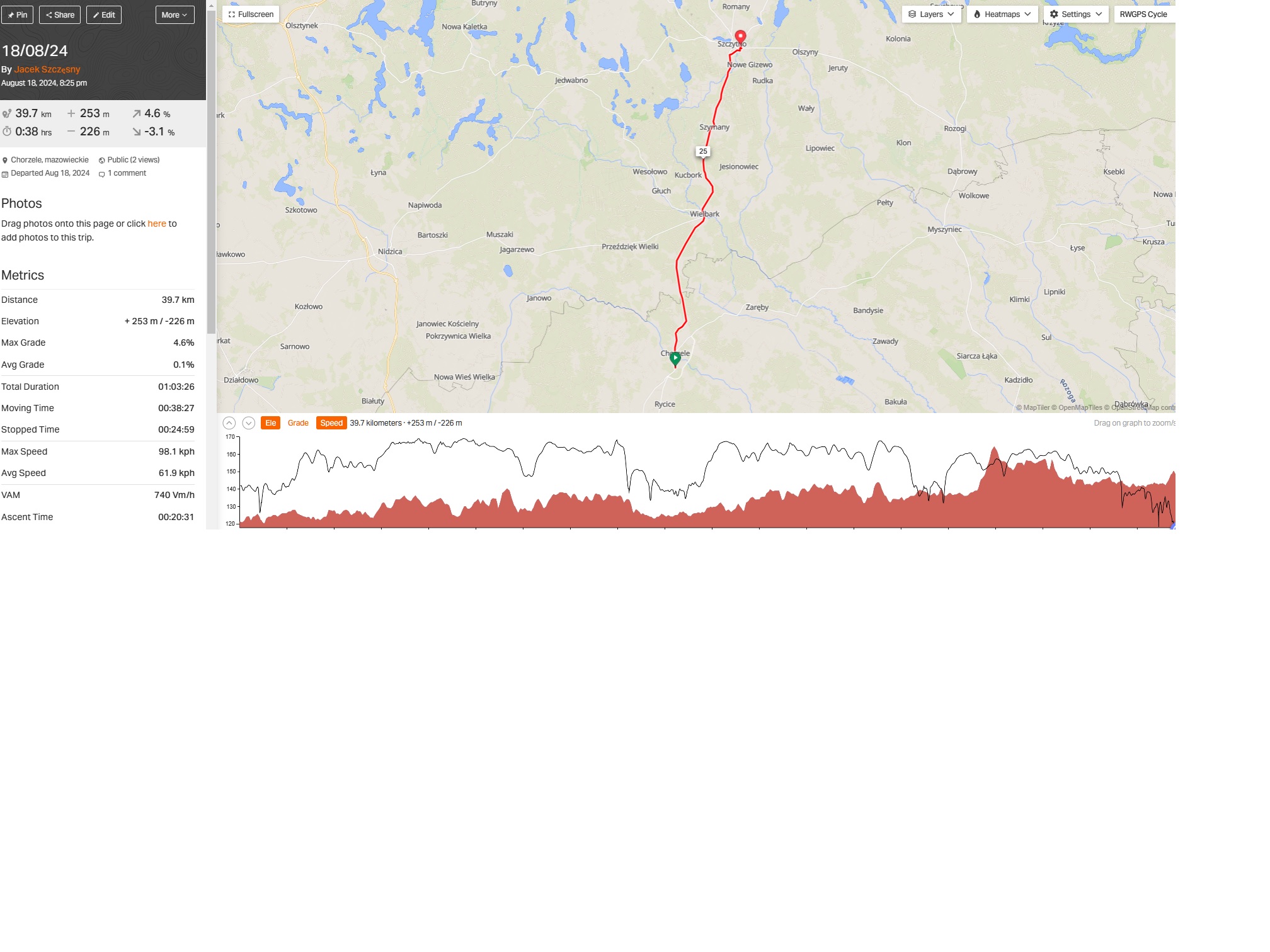

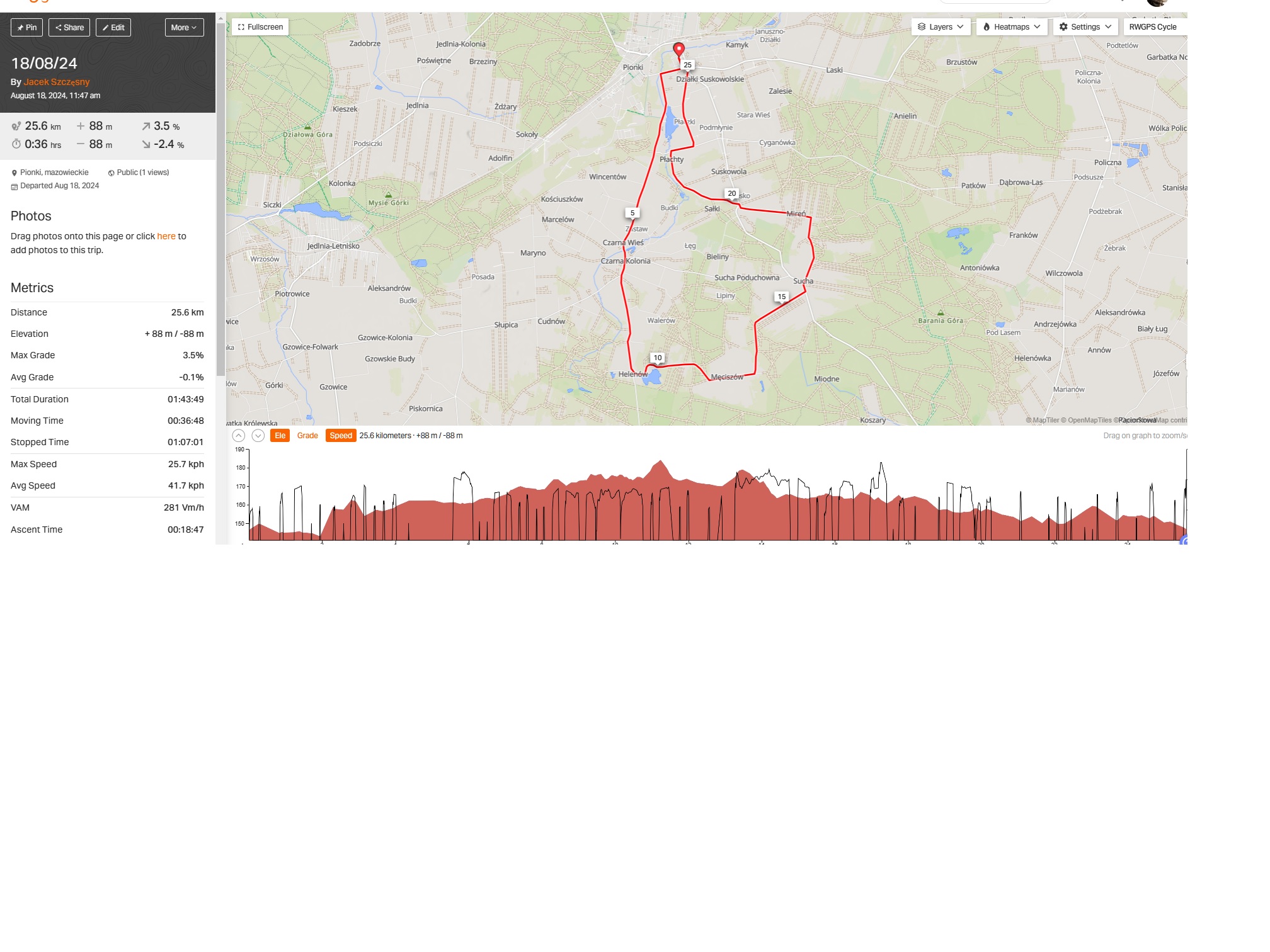

Wątek trochę starodawny ale jakby się zaktualizował... Czy komuś ostatnio fisiuje RwGPS względem zapisu prędkości i statystykami liczonymi z tejże? Bo mnie nalicza nieistniejące postoje i średnia wychodzi większa niż V-max. Konsultowałem z jednym kolegą, który jeździ dobre 300 km ode mnie i też tak ma. To jakiś kruczek, żeby zapłacić? (korzystam z funkcjonalności darmowej) Z ciekawości włączyłem apkę jadąc autem i tu zapisało jak należy.
  • Wiadomości: 1807
Odp: Problem ze śladami z RWGPS
« 30 Sie 2024, 11:20 »
Wydaje mi się, że rwgps zawsze zawyżał ilość postojów. Właśnie wgrałem nowy plik i obliczył 2h a w garminie 2:25, Vmax raczej w porządku. To kwestia interpretacja wyników i inny program policzył by pewnie jeszcze inaczej.
Offline Mężczyzna Dziadek
  • Wiadomości: 1657
  • Miasto: Szczytno, Pionki
« 30 Sie 2024, 12:30 »

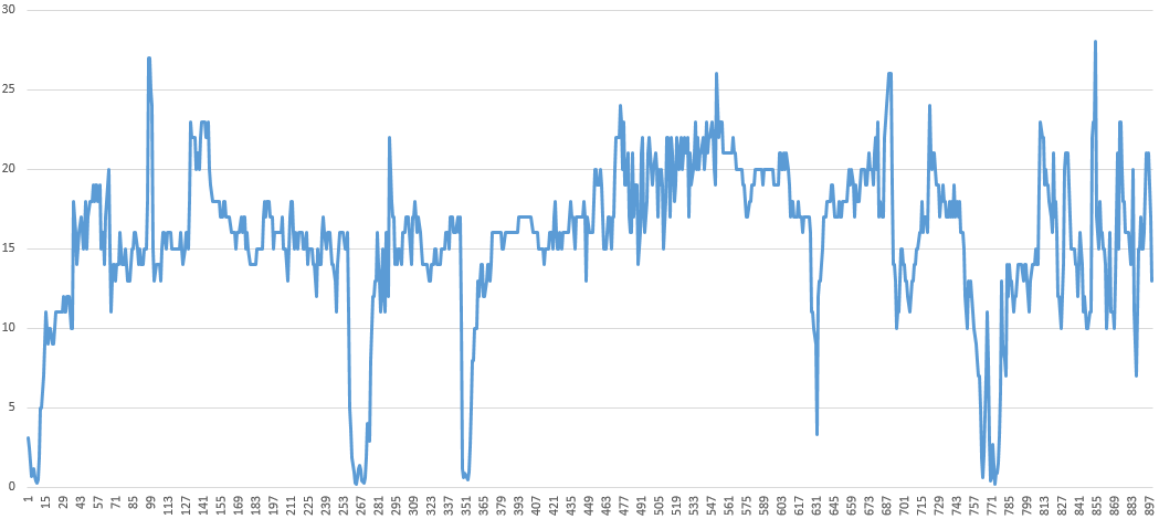

Nienienie, na 1,5 godziny wycieczki liczy godzinę postoju (to te dołki na pierwszym wykresie). Co daje mi średnią z 20-paro kilometrowej trasy ponad cztery dychy. A v-max tym czasem - 25.
Dobrze, że chociaż ślad się zgadza. ???

« 30 Sie 2024, 14:45 »
Ślad, w sensie odzwierciedlenia przebiegu trasy i poprawne zliczenie długości.
Jeszcze w lipcu tych anomalii nie było.
Tu do wglądu: https://ridewithgps.com/trips/212982700
Przez inne serwisy nie przepuszczałem; w zasadzie nie korzystam, chyba że łączę sobie dniówki z wyprawy w jeden ślad.

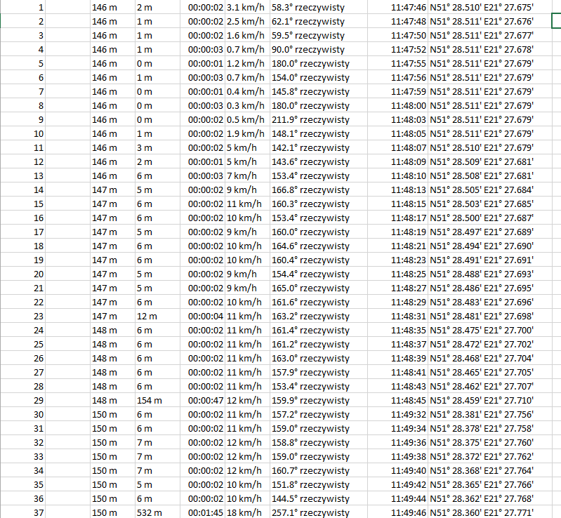

To nie z RWGPS jest problem, a z Twoim śladem. U mnie np. na BBT, na bardzo długim pliku 1000km wszystko jest w porządku i prędkość się zgadza.
Pytanie jak to nagrywasz itd. Bo ściągnąłem Twój ślad w formacie GPX i tam w nim rzeczywiście są prędkości grubo powyżej 40km/h, tak więc taka średnia to nie jest tylko kwestia zliczania postojów. Masz tam dłuższy odcinek, gdzie prędkości są nawet powyżej 60km/h. Wgrałem Twój ślad na Stravę - i odczyty prędkości są takie same jak na RWGPS.
Więc pytanie czy np. nie masz źle ustawionego obwodu koła, jeśli mierzysz prędkość z koła itd.

Sprawdziłem. Ślad jest ok, tzn. punkty czasowe są realne, średnia prędkość 15,6 km/h
Być może aplikacja uśrednia czas z dokładnością do 1 minuty i wtedy liczy średnią?

Przecież ślad jest bardzo dobry. Widocznie masz ten sam problem z zaokrąglaniem co RWGPS. W Excelu wszystko jest legitne, oto wykres prędkości z tego śladu dla wszystkich punktów. Żaden punkt nie ma powyżej 30 km/h, maksimum jest 28 km/h. A jaki obwód koła do GPS, GPS używa satelitów :o :o :o :o :o
https://pl.wikipedia.org/wiki/Global_Positioning_System
tutaj punkty: [czwarta kolumna to prędkość w km/h]
146 m   2 m   00:00:02   3.1   58.3° rzeczywisty   11:47:46   N51° 28.510' E21° 27.675'
146 m   1 m   00:00:02   2.5   62.1° rzeczywisty   11:47:48   N51° 28.511' E21° 27.676'
146 m   1 m   00:00:02   1.6   59.5° rzeczywisty   11:47:50   N51° 28.511' E21° 27.677'
146 m   1 m   00:00:03   0.7   90.0° rzeczywisty   11:47:52   N51° 28.511' E21° 27.678'
146 m   0 m   00:00:01   1.2   180.0° rzeczywisty   11:47:55   N51° 28.511' E21° 27.679'
146 m   1 m   00:00:03   0.7   154.0° rzeczywisty   11:47:56   N51° 28.511' E21° 27.679'
146 m   0 m   00:00:01   0.4   145.8° rzeczywisty   11:47:59   N51° 28.511' E21° 27.679'
146 m   0 m   00:00:03   0.3   180.0° rzeczywisty   11:48:00   N51° 28.511' E21° 27.679'
146 m   0 m   00:00:02   0.5   211.9° rzeczywisty   11:48:03   N51° 28.511' E21° 27.679'
146 m   1 m   00:00:02   1.9   148.1° rzeczywisty   11:48:05   N51° 28.511' E21° 27.679'
146 m   3 m   00:00:02   5   142.1° rzeczywisty   11:48:07   N51° 28.510' E21° 27.679'
146 m   2 m   00:00:01   5   143.6° rzeczywisty   11:48:09   N51° 28.509' E21° 27.681'
146 m   6 m   00:00:03   7   153.4° rzeczywisty   11:48:10   N51° 28.508' E21° 27.681'
147 m   5 m   00:00:02   9   166.8° rzeczywisty   11:48:13   N51° 28.505' E21° 27.684'
147 m   6 m   00:00:02   11   160.3° rzeczywisty   11:48:15   N51° 28.503' E21° 27.685'
147 m   6 m   00:00:02   10   153.4° rzeczywisty   11:48:17   N51° 28.500' E21° 27.687'
147 m   5 m   00:00:02   9   160.0° rzeczywisty   11:48:19   N51° 28.497' E21° 27.689'
147 m   6 m   00:00:02   10   164.6° rzeczywisty   11:48:21   N51° 28.494' E21° 27.690'
147 m   6 m   00:00:02   10   160.4° rzeczywisty   11:48:23   N51° 28.491' E21° 27.691'
147 m   5 m   00:00:02   9   154.4° rzeczywisty   11:48:25   N51° 28.488' E21° 27.693'
147 m   5 m   00:00:02   9   165.0° rzeczywisty   11:48:27   N51° 28.486' E21° 27.695'
147 m   6 m   00:00:02   10   161.6° rzeczywisty   11:48:29   N51° 28.483' E21° 27.696'
147 m   12 m   00:00:04   11   163.2° rzeczywisty   11:48:31   N51° 28.481' E21° 27.698'
148 m   6 m   00:00:02   11   161.4° rzeczywisty   11:48:35   N51° 28.475' E21° 27.700'
148 m   6 m   00:00:02   11   161.2° rzeczywisty   11:48:37   N51° 28.472' E21° 27.702'
148 m   6 m   00:00:02   11   163.0° rzeczywisty   11:48:39   N51° 28.468' E21° 27.704'
148 m   6 m   00:00:02   11   157.9° rzeczywisty   11:48:41   N51° 28.465' E21° 27.705'
148 m   6 m   00:00:02   11   153.4° rzeczywisty   11:48:43   N51° 28.462' E21° 27.707'
148 m   154 m   00:00:47   12   159.9° rzeczywisty   11:48:45   N51° 28.459' E21° 27.710'
150 m   6 m   00:00:02   11   157.2° rzeczywisty   11:49:32   N51° 28.381' E21° 27.756'
150 m   6 m   00:00:02   11   159.0° rzeczywisty   11:49:34   N51° 28.378' E21° 27.758'
150 m   7 m   00:00:02   12   158.8° rzeczywisty   11:49:36   N51° 28.375' E21° 27.760'
150 m   7 m   00:00:02   12   159.0° rzeczywisty   11:49:38   N51° 28.372' E21° 27.762'
150 m   7 m   00:00:02   12   160.7° rzeczywisty   11:49:40   N51° 28.368' E21° 27.764'
150 m   5 m   00:00:02   10   151.8° rzeczywisty   11:49:42   N51° 28.365' E21° 27.766'
150 m   6 m   00:00:02   10   144.5° rzeczywisty   11:49:44   N51° 28.362' E21° 27.768'
150 m   532 m   00:01:45   18   257.1° rzeczywisty   11:49:46   N51° 28.360' E21° 27.771'
145 m   9 m   00:00:02   17   258.9° rzeczywisty   11:51:31   N51° 28.296' E21° 27.322'

162 m   8 m   00:00:02   15   202.7° rzeczywisty   11:59:43   N51° 27.258' E21° 27.152'
162 m   8 m   00:00:02   14   200.5° rzeczywisty   11:59:45   N51° 27.254' E21° 27.150'
162 m   8 m   00:00:02   14   195.6° rzeczywisty   11:59:47   N51° 27.250' E21° 27.147'
162 m   8 m   00:00:02   14   196.6° rzeczywisty   11:59:49   N51° 27.246' E21° 27.145'
162 m   8 m   00:00:02   15   198.3° rzeczywisty   11:59:51   N51° 27.242' E21° 27.143'
162 m   8 m   00:00:02   15   198.7° rzeczywisty   11:59:53   N51° 27.238' E21° 27.141'
162 m   210 m   00:00:41   18   191.1° rzeczywisty   11:59:55   N51° 27.233' E21° 27.139'
154 m   15 m   00:00:02   27   178.1° rzeczywisty   12:00:36   N51° 27.122' E21° 27.104'
154 m   22 m   00:00:03   27   183.7° rzeczywisty   12:00:38   N51° 27.114' E21° 27.104'
154 m   20 m   00:00:03   25   193.5° rzeczywisty   12:00:41   N51° 27.102' E21° 27.103'
154 m   13 m   00:00:02   24   196.2° rzeczywisty   12:00:44   N51° 27.091' E21° 27.099'
154 m   208 m   00:00:50   15   198.2° rzeczywisty   12:00:46   N51° 27.085' E21° 27.096'
157 m   7 m   00:00:02   13   198.6° rzeczywisty   12:01:36   N51° 26.978' E21° 27.040'
157 m   8 m   00:00:02   14   197.3° rzeczywisty   12:01:38   N51° 26.975' E21° 27.038'
157 m   8 m   00:00:02   14   197.1° rzeczywisty   12:01:40   N51° 26.971' E21° 27.036'
157 m   8 m   00:00:02   14   198.1° rzeczywisty   12:01:42   N51° 26.967' E21° 27.034'
157 m   11 m   00:00:03   14   196.8° rzeczywisty   12:01:44   N51° 26.963' E21° 27.032'
157 m   4 m   00:00:01   13   196.3° rzeczywisty   12:01:47   N51° 26.957' E21° 27.029'
157 m   203 m   00:00:49   15   198.0° rzeczywisty   12:01:48   N51° 26.955' E21° 27.028'
157 m   9 m   00:00:02   16   200.3° rzeczywisty   12:02:37   N51° 26.851' E21° 26.974'
157 m   9 m   00:00:02   16   199.0° rzeczywisty   12:02:39   N51° 26.847' E21° 26.971'
157 m   8 m   00:00:02   15   198.6° rzeczywisty   12:02:41   N51° 26.842' E21° 26.969'
157 m   9 m   00:00:02   16   197.7° rzeczywisty   12:02:43   N51° 26.838' E21° 26.966'
157 m   9 m   00:00:02   16   196.9° rzeczywisty   12:02:45   N51° 26.833' E21° 26.964'
157 m   9 m   00:00:02   16   196.9° rzeczywisty   12:02:47   N51° 26.829' E21° 26.962'
157 m   206 m   00:00:47   16   198.2° rzeczywisty   12:02:49   N51° 26.824' E21° 26.960'
158 m   9 m   00:00:02   15   198.8° rzeczywisty   12:03:36   N51° 26.719' E21° 26.904'
158 m   8 m   00:00:02   15   197.8° rzeczywisty   12:03:38   N51° 26.715' E21° 26.902'
158 m   8 m   00:00:02   15   196.9° rzeczywisty   12:03:40   N51° 26.710' E21° 26.899'
158 m   8 m   00:00:02   15   196.9° rzeczywisty   12:03:42   N51° 26.706' E21° 26.897'
158 m   9 m   00:00:02   15   198.4° rzeczywisty   12:03:44   N51° 26.702' E21° 26.895'
158 m   8 m   00:00:02   15   198.6° rzeczywisty   12:03:46   N51° 26.697' E21° 26.893'
158 m   9 m   00:00:02   15   198.0° rzeczywisty   12:03:48   N51° 26.693' E21° 26.891'
159 m   30 m   00:00:07   16   198.2° rzeczywisty   12:03:50   N51° 26.689' E21° 26.888'
159 m   8 m   00:00:02   15   198.9° rzeczywisty   12:03:57   N51° 26.673' E21° 26.880'
159 m   8 m   00:00:02   14   199.0° rzeczywisty   12:03:59   N51° 26.669' E21° 26.878'
159 m   8 m   00:00:02   15   198.4° rzeczywisty   12:04:01   N51° 26.665' E21° 26.876'
159 m   322 m   00:01:12   16   200.9° rzeczywisty   12:04:03   N51° 26.661' E21° 26.873'
162 m   9 m   00:00:02   16   194.1° rzeczywisty   12:05:15   N51° 26.498' E21° 26.774'
162 m   8 m   00:00:02   15   194.2° rzeczywisty   12:05:17   N51° 26.494' E21° 26.772'
162 m   681 m   00:02:18   18   195.0° rzeczywisty   12:05:19   N51° 26.489' E21° 26.770'
162 m   262 m   00:00:41   23   201.4° rzeczywisty   12:07:37   N51° 26.135' E21° 26.617'
161 m   12 m   00:00:02   22   202.4° rzeczywisty   12:08:18   N51° 26.003' E21° 26.535'
161 m   240 m   00:00:39   22   209.9° rzeczywisty   12:08:20   N51° 25.997' E21° 26.531'
161 m   12 m   00:00:02   22   214.8° rzeczywisty   12:08:59   N51° 25.885' E21° 26.427'
161 m   11 m   00:00:02   20   212.2° rzeczywisty   12:09:01   N51° 25.880' E21° 26.421'
161 m   12 m   00:00:02   21   215.7° rzeczywisty   12:09:03   N51° 25.875' E21° 26.416'
161 m   12 m   00:00:02   21   214.9° rzeczywisty   12:09:05   N51° 25.870' E21° 26.410'
161 m   176 m   00:00:32   20   175.0° rzeczywisty   12:09:07   N51° 25.865' E21° 26.404'
160 m   12 m   00:00:02   22   163.5° rzeczywisty   12:09:39   N51° 25.770' E21° 26.418'
161 m   13 m   00:00:02   23   160.4° rzeczywisty   12:09:41   N51° 25.764' E21° 26.421'
161 m   13 m   00:00:02   23   159.2° rzeczywisty   12:09:43   N51° 25.757' E21° 26.424'
161 m   13 m   00:00:02   23   159.7° rzeczywisty   12:09:45   N51° 25.751' E21° 26.428'
161 m   12 m   00:00:02   22   160.3° rzeczywisty   12:09:47   N51° 25.744' E21° 26.432'
161 m   12 m   00:00:02   22   159.0° rzeczywisty   12:09:49   N51° 25.738' E21° 26.436'
161 m   13 m   00:00:02   23   155.9° rzeczywisty   12:09:51   N51° 25.732' E21° 26.439'
161 m   152 m   00:00:27   20   177.1° rzeczywisty   12:09:53   N51° 25.726' E21° 26.444'
161 m   11 m   00:00:02   19   189.0° rzeczywisty   12:10:20   N51° 25.644' E21° 26.450'
161 m   15 m   00:00:03   18   191.6° rzeczywisty   12:10:22   N51° 25.639' E21° 26.449'
161 m   10 m   00:00:02   18   191.3° rzeczywisty   12:10:25   N51° 25.631' E21° 26.446'
161 m   10 m   00:00:02   18   191.3° rzeczywisty   12:10:27   N51° 25.625' E21° 26.445'
161 m   10 m   00:00:02   18   194.5° rzeczywisty   12:10:29   N51° 25.620' E21° 26.443'
161 m   10 m   00:00:02   18   191.6° rzeczywisty   12:10:31   N51° 25.615' E21° 26.441'
161 m   10 m   00:00:02   18   190.8° rzeczywisty   12:10:33   N51° 25.610' E21° 26.439'
161 m   10 m   00:00:02   18   191.6° rzeczywisty   12:10:35   N51° 25.604' E21° 26.438'
161 m   9 m   00:00:02   17   191.9° rzeczywisty   12:10:37   N51° 25.599' E21° 26.436'
161 m   164 m   00:00:35   17   183.3° rzeczywisty   12:10:39   N51° 25.594' E21° 26.434'
163 m   10 m   00:00:02   18   192.3° rzeczywisty   12:11:14   N51° 25.506' E21° 26.426'
163 m   10 m   00:00:02   18   190.4° rzeczywisty   12:11:16   N51° 25.501' E21° 26.424'
163 m   192 m   00:00:41   17   199.9° rzeczywisty   12:11:18   N51° 25.496' E21° 26.423'
164 m   10 m   00:00:02   17   188.8° rzeczywisty   12:11:59   N51° 25.398' E21° 26.366'
164 m   10 m   00:00:02   17   185.9° rzeczywisty   12:12:01   N51° 25.393' E21° 26.365'
164 m   155 m   00:00:33   17   183.1° rzeczywisty   12:12:03   N51° 25.388' E21° 26.364'
163 m   13 m   00:00:03   16   177.9° rzeczywisty   12:12:36   N51° 25.305' E21° 26.357'
163 m   9 m   00:00:02   16   177.3° rzeczywisty   12:12:39   N51° 25.298' E21° 26.357'
163 m   9 m   00:00:02   16   177.3° rzeczywisty   12:12:41   N51° 25.293' E21° 26.357'
163 m   9 m   00:00:02   16   175.9° rzeczywisty   12:12:43   N51° 25.288' E21° 26.358'
163 m   9 m   00:00:02   15   175.8° rzeczywisty   12:12:45   N51° 25.283' E21° 26.358'
163 m   9 m   00:00:02   16   175.0° rzeczywisty   12:12:47   N51° 25.279' E21° 26.359'
163 m   106 m   00:00:24   16   168.5° rzeczywisty   12:12:49   N51° 25.274' E21° 26.360'
164 m   9 m   00:00:02   16   167.7° rzeczywisty   12:13:13   N51° 25.218' E21° 26.378'
164 m   9 m   00:00:02   17   168.5° rzeczywisty   12:13:15   N51° 25.213' E21° 26.379'
165 m   171 m   00:00:38   16   166.9° rzeczywisty   12:13:17   N51° 25.208' E21° 26.381'
166 m   9 m   00:00:02   17   165.8° rzeczywisty   12:13:55   N51° 25.119' E21° 26.415'
166 m   9 m   00:00:02   17   165.9° rzeczywisty   12:13:57   N51° 25.114' E21° 26.417'
166 m   9 m   00:00:02   15   166.0° rzeczywisty   12:13:59   N51° 25.109' E21° 26.419'
166 m   9 m   00:00:02   16   167.5° rzeczywisty   12:14:01   N51° 25.105' E21° 26.420'
166 m   85 m   00:00:21   15   166.9° rzeczywisty   12:14:03   N51° 25.100' E21° 26.422'
168 m   8 m   00:00:02   14   167.6° rzeczywisty   12:14:24   N51° 25.055' E21° 26.439'
168 m   12 m   00:00:03   14   166.9° rzeczywisty   12:14:26   N51° 25.051' E21° 26.440'
168 m   4 m   00:00:01   14   168.2° rzeczywisty   12:14:29   N51° 25.045' E21° 26.442'
168 m   11 m   00:00:03   14   168.4° rzeczywisty   12:14:30   N51° 25.043' E21° 26.443'
168 m   181 m   00:00:47   14   167.0° rzeczywisty   12:14:33   N51° 25.037' E21° 26.445'
170 m   8 m   00:00:02   14   165.3° rzeczywisty   12:15:20   N51° 24.942' E21° 26.480'
170 m   12 m   00:00:03   15   167.3° rzeczywisty   12:15:22   N51° 24.938' E21° 26.482'
170 m   8 m   00:00:02   15   166.8° rzeczywisty   12:15:25   N51° 24.931' E21° 26.484'
170 m   9 m   00:00:02   15   167.4° rzeczywisty   12:15:27   N51° 24.927' E21° 26.486'
170 m   8 m   00:00:02   15   166.5° rzeczywisty   12:15:29   N51° 24.922' E21° 26.487'
170 m   9 m   00:00:02   15   166.4° rzeczywisty   12:15:31   N51° 24.918' E21° 26.489'
170 m   158 m   00:00:34   17   169.7° rzeczywisty   12:15:33   N51° 24.913' E21° 26.491'
169 m   10 m   00:00:02   18   168.1° rzeczywisty   12:16:07   N51° 24.830' E21° 26.515'
169 m   10 m   00:00:02   17   170.5° rzeczywisty   12:16:09   N51° 24.825' E21° 26.517'
169 m   10 m   00:00:02   18   170.2° rzeczywisty   12:16:11   N51° 24.819' E21° 26.518'
169 m   10 m   00:00:02   18   169.3° rzeczywisty   12:16:13   N51° 24.814' E21° 26.520'
169 m   10 m   00:00:02   17   170.1° rzeczywisty   12:16:15   N51° 24.809' E21° 26.522'
169 m   9 m   00:00:02   17   169.8° rzeczywisty   12:16:17   N51° 24.804' E21° 26.523'
169 m   211 m   00:00:46   17   171.4° rzeczywisty   12:16:19   N51° 24.799' E21° 26.524'
169 m   8 m   00:00:02   15   173.3° rzeczywisty   12:17:05   N51° 24.686' E21° 26.552'
168 m   9 m   00:00:02   16   173.5° rzeczywisty   12:17:07   N51° 24.682' E21° 26.552'
168 m   9 m   00:00:02   16   173.5° rzeczywisty   12:17:09   N51° 24.677' E21° 26.553'
168 m   169 m   00:00:38   16   175.5° rzeczywisty   12:17:11   N51° 24.672' E21° 26.554'
168 m   9 m   00:00:02   16   176.0° rzeczywisty   12:17:49   N51° 24.582' E21° 26.566'
168 m   9 m   00:00:02   16   178.2° rzeczywisty   12:17:51   N51° 24.577' E21° 26.566'
168 m   9 m   00:00:02   16   180.0° rzeczywisty   12:17:53   N51° 24.572' E21° 26.566'
168 m   9 m   00:00:02   17   180.4° rzeczywisty   12:17:55   N51° 24.567' E21° 26.566'
168 m   210 m   00:00:49   15   198.5° rzeczywisty   12:17:57   N51° 24.562' E21° 26.566'
173 m   4 m   00:00:01   15   190.8° rzeczywisty   12:18:46   N51° 24.455' E21° 26.509'
173 m   12 m   00:00:03   15   181.0° rzeczywisty   12:18:47   N51° 24.453' E21° 26.508'
173 m   11 m   00:00:03   13   172.8° rzeczywisty   12:18:50   N51° 24.446' E21° 26.508'
173 m   13 m   00:00:03   15   167.4° rzeczywisty   12:18:53   N51° 24.440' E21° 26.509'
174 m   123 m   00:00:26   17   172.4° rzeczywisty   12:18:56   N51° 24.434' E21° 26.512'
174 m   10 m   00:00:02   18   170.6° rzeczywisty   12:19:22   N51° 24.368' E21° 26.526'
174 m   10 m   00:00:02   18   169.8° rzeczywisty   12:19:24   N51° 24.362' E21° 26.527'
173 m   159 m   00:00:35   16   172.7° rzeczywisty   12:19:26   N51° 24.357' E21° 26.529'
171 m   8 m   00:00:02   15   175.1° rzeczywisty   12:20:01   N51° 24.272' E21° 26.546'
171 m   9 m   00:00:02   16   171.8° rzeczywisty   12:20:03   N51° 24.268' E21° 26.547'
171 m   8 m   00:00:02   15   170.5° rzeczywisty   12:20:05   N51° 24.263' E21° 26.548'
170 m   9 m   00:00:02   16   171.6° rzeczywisty   12:20:07   N51° 24.259' E21° 26.549'
170 m   9 m   00:00:02   16   172.1° rzeczywisty   12:20:09   N51° 24.254' E21° 26.550'
170 m   9 m   00:00:02   16   172.1° rzeczywisty   12:20:11   N51° 24.249' E21° 26.551'
170 m   125 m   00:00:29   16   172.5° rzeczywisty   12:20:13   N51° 24.244' E21° 26.552'
172 m   8 m   00:00:02   15   171.9° rzeczywisty   12:20:42   N51° 24.177' E21° 26.566'
172 m   8 m   00:00:02   15   177.0° rzeczywisty   12:20:44   N51° 24.173' E21° 26.568'
172 m   9 m   00:00:02   16   175.5° rzeczywisty   12:20:46   N51° 24.168' E21° 26.568'
172 m   8 m   00:00:02   14   175.5° rzeczywisty   12:20:48   N51° 24.164' E21° 26.568'
172 m   8 m   00:00:02   15   174.1° rzeczywisty   12:20:50   N51° 24.159' E21° 26.569'
172 m   8 m   00:00:02   15   174.3° rzeczywisty   12:20:52   N51° 24.155' E21° 26.570'
172 m   9 m   00:00:02   15   173.9° rzeczywisty   12:20:54   N51° 24.151' E21° 26.570'
172 m   9 m   00:00:02   15   172.5° rzeczywisty   12:20:56   N51° 24.146' E21° 26.571'
172 m   8 m   00:00:02   14   172.5° rzeczywisty   12:20:58   N51° 24.141' E21° 26.572'
172 m   8 m   00:00:02   14   174.0° rzeczywisty   12:21:00   N51° 24.137' E21° 26.573'
172 m   7 m   00:00:02   12   173.5° rzeczywisty   12:21:02   N51° 24.133' E21° 26.574'
172 m   8 m   00:00:02   15   170.2° rzeczywisty   12:21:04   N51° 24.129' E21° 26.574'
172 m   8 m   00:00:02   14   169.1° rzeczywisty   12:21:06   N51° 24.125' E21° 26.576'
172 m   8 m   00:00:02   14   170.2° rzeczywisty   12:21:08   N51° 24.121' E21° 26.577'
172 m   8 m   00:00:02   14   172.4° rzeczywisty   12:21:10   N51° 24.117' E21° 26.578'
172 m   9 m   00:00:02   16   175.9° rzeczywisty   12:21:12   N51° 24.112' E21° 26.579'
172 m   9 m   00:00:02   17   171.9° rzeczywisty   12:21:14   N51° 24.108' E21° 26.580'
172 m   9 m   00:00:02   16   169.5° rzeczywisty   12:21:16   N51° 24.103' E21° 26.581'
172 m   8 m   00:00:02   15   172.6° rzeczywisty   12:21:18   N51° 24.098' E21° 26.582'
172 m   13 m   00:00:03   16   169.5° rzeczywisty   12:21:20   N51° 24.094' E21° 26.583'
172 m   9 m   00:00:02   16   170.0° rzeczywisty   12:21:23   N51° 24.087' E21° 26.585'

Ja otworzyłem ten drugi ślad na 39,7km w programie GPX Track Editor i tam widzę prędkości grubo powyżej 40km/h
 No, ale tam była jazda samochodem, więc prędkości ok. Chyba, że gdzieś jechał ponad 100, to można na policję zgłosić :D

Oba ślady są ok, nie ma żadnych problemów z danymi czy urządzeniem. Aplikacje do prezentacji danych są wadliwe.
To który ślad ma być źle analizowany przez RWGPS?
Bo ten to teraz w ogóle nie działa:

https://ridewithgps.com/trips/216487400
W międzyczasie weksportowałem gpx do mapy.cz i stamtąd ponownie zaimportowałem. Nic się nie zmieniło. A ten samochodowy tu: https://ridewithgps.com/trips/213195860
No ale znormalizowałeś czas?
Bo tak mi się wdaje, że  ten wykres (który przedstawiłeś-nie wkleja się) jest punktowy (oś x) , a nie czasowy  (czas rzeczywisty - wykres X/Y)
Tam są spore przerwy w odczytach, kolumna 6 to wg mnie czas, nawet w minutach interwał samplowania jest (np w okolicy punktów 250 - 267) zmienny.
Jak się znormalizuje czas (na oś x naniesie czas rzyczywisty) to wykres będzie wyglądał inaczej, tzn postoje będą dłuższe.
Może tu jest problem (nierównomierny czas samplowania).
Może prościej napiszę, bo chyb skomlikowałem :)
Wykres, obliczenia średniej, czasu postoju, powinny być brane względem czasu rzeczywistego.
Czyli, od 11.47 do 31.31. I ten czas (kolumna 6) powinna być na osi x.
