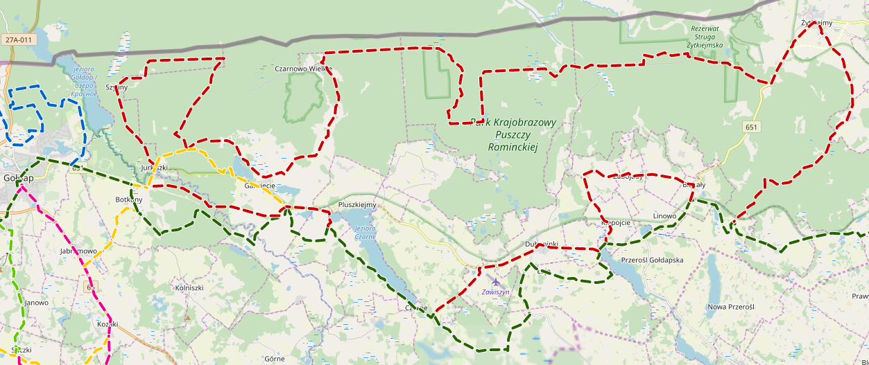

2. Czy odcinek z Gołdapi do trójstyku lepiej jechać GV (zielony na obrazku) czy przez Puszczę Romincką i od Żytkiejm drogą, czerwony szlak na załączonym obrazku?  Jaka jest nawierzchnia w Puszczy?
Ja bym wybrał zielony. Po drodze masz więcej atrakcji - np. wiadukty w Botkunach
A w Puszczy zobaczysz co najwyżej takie kamienie (o ile nie zarosły)
przy takiej drodze

Za Gołdapią pamiętam ciężki teren (patrz galeria u mnie z odcinka Białystok-Lidzbark Warmiński) plus górki i dla dzieci to może być za dużo. Co do wyboru puszcza czy Stańczyki, to rekomenduję Stańczyki. Puszcza jest piękna, ale dzika, w wakacje lata tam mnóstwo gryzących owadów i a  pokrzywy się zdarzają jak się człowiek zgubi.
