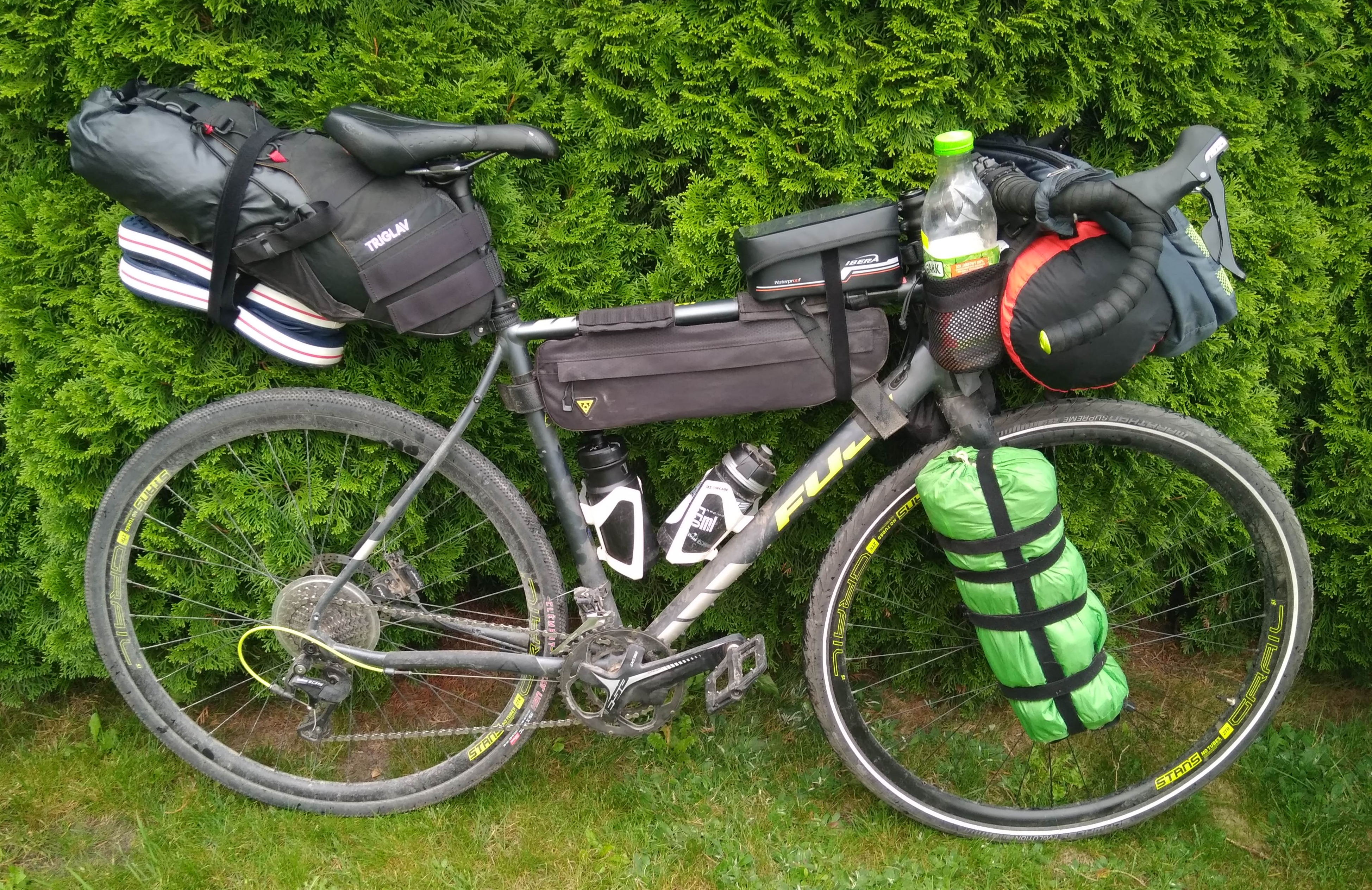

Możesz jeszcze część bagażu zamontować z przodu za pomocą np. uchwytów TOPEAK VERSACARGE, nie trzeba w tym przypadku mieć mocowań na widelcu. Będzie to wyglądać podobnie jak na zdjęciu.

Kierownica w mojej szosie ma 40cm szerokości, czyli użytecznej przestrzeni jest mało. Mimo tego w worku, który mocuję w uprzęży wożę namiot,śpiwór i materac. Co prawda torba namiotu ma chyba 40cm długości, ale rurki stelaża wożę we "framebagu"  dzięki czemu worek na kierownicy z zawartością mogę dopasować do przestrzeni dostępnej pomiędzy manetkami. Średnica worka jest prez to nieco większa, ale odległość od opony i tak pozostaje spora i nie ma obawy o tarcie. Uprząż od Triglava trzyma bardzo pewnie, ale dla pewności, jeśli ktoś używa lemondki, można pakunek przymocować  paskami / linką fo rurek.

Panowie @tezsas @R_och @kawerna @4gotten wielkie dzięki za niezwykle cenne, praktyczne rady i pomysły! P.S Świetna relacja z TABR – w święta przeczytam całą  :D
Customowy trójkąt w ramę raczej odpada. Wydaje mi się, że obecny rower nie zostanie ze mną na wieczność. Raczej za rok/dwa chciałbym go zmienić na coś stalowego więc inwestowanie pewnie nie małych środków w torbę, której mogę później nie użyć lub nie sprzedać odpada. Ewentualnie poszukam torby która by pasowała w miarę dobrze w moją małą ramę. Wówczas bidony lecą na kierownicę.
Pierwsze wnioski/pomysły:
1)   maksymalne obniżenie koszyka/koszyków na bidon np. za pomocą uchwytów Topeak – wówczas pod ramą zostaje Topeak Midloader 3l którą już posiadam, a w koszykach będzie narzędziownik + bidon 500-700 ml z „wodą biwakową”;
2)   bidony z wodą do picia w trasie idą wówczas do koszyków na kierownicy
3)   2 uchwyty TOPEAK VERSACARGE na widelce – tutaj byłaby wówczas szansa zmieścić namiot, śpiwór, dmuchaną matę – pytanie czy kupować dodatkowo jakiś dry bag, czy przytraczać bagaż bezpośrednio ?
