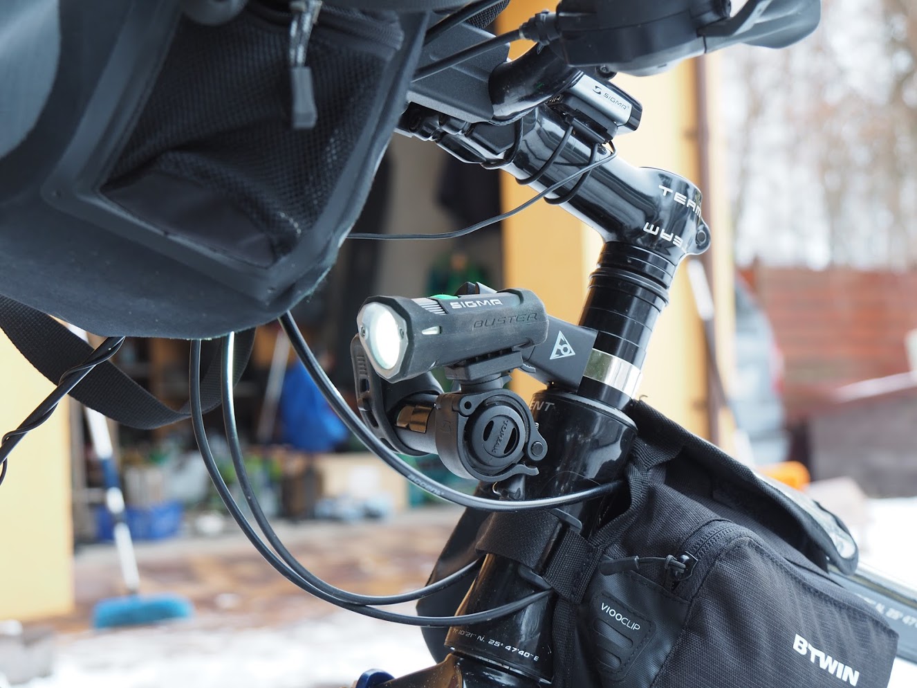

Mam podobne uczucia jak Qbab. Poza tym wydaje mi się iż uchwyt topeak jest bardziej uniwersalny (mogę go zabrać bez torby). W praktyce wygląda to tak :

Między innymi dlatego kupiłem tego Topeaka. Rozważałem jego zamocowanie na samej górze górnej rury amora. Amor i tak do końca się nie wsuwa, lampka byłaby na amortyzowanej części więc mniej się trzęsie i wysokość mocowania też jest dobra.
Ostatecznie uchwyt zamocowałem na rurze sterowej pod mostkiem.

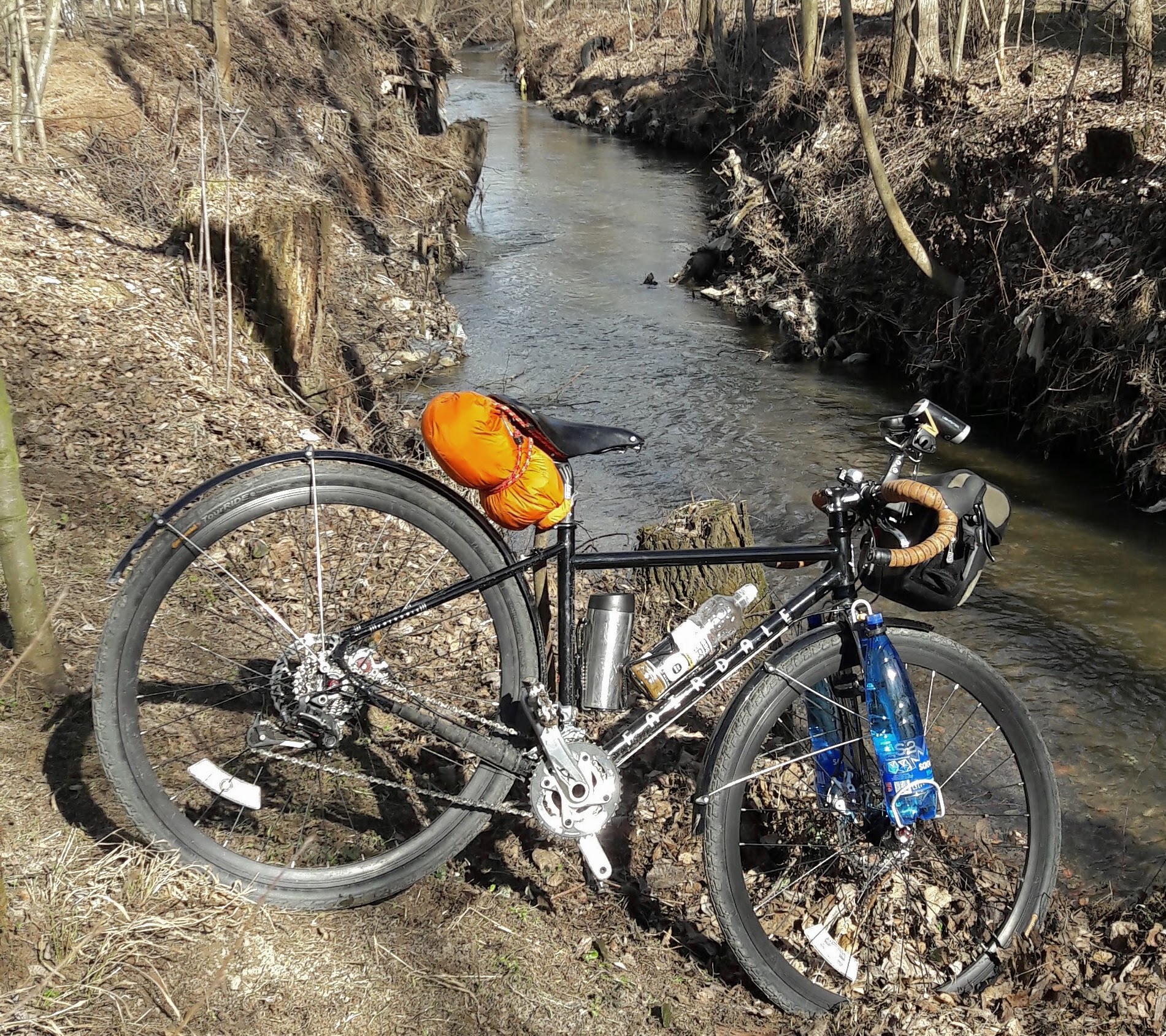

Zdecydowanie najlepsze mocowanie
