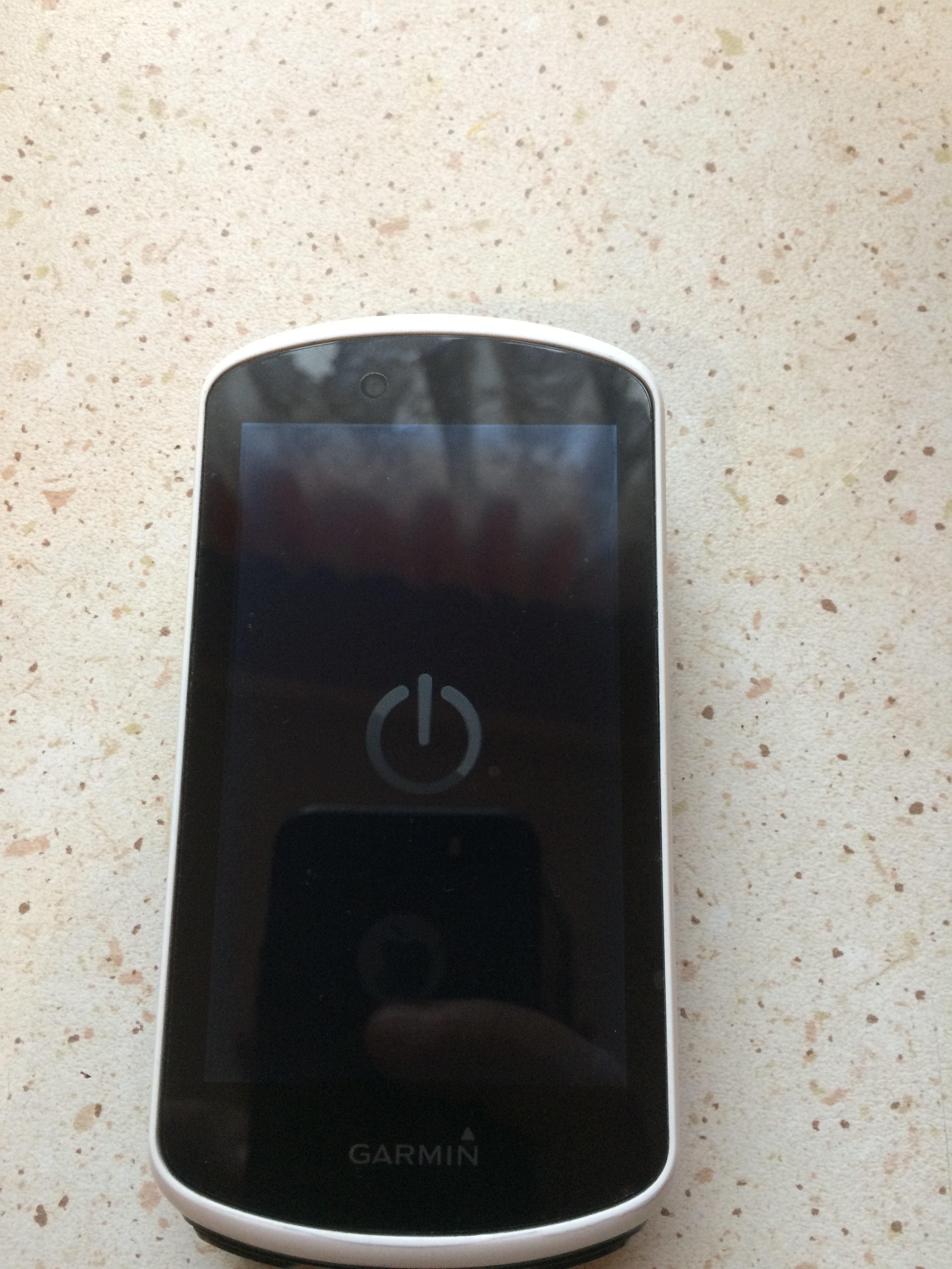

No i stało się . Znowu niezawodny garmin się popsuł , już raz wymieniałem go na gwarancji rok temu.
Już na PW zauważyłem że jest jakiś wolny , kilka razy skręciłem nie w ta stronę co potrzeba , bo kursor wolno poruszał się po śladzie .
Nie można zrobić transferu danych podłączając go do komputera , język tylko Angielski .
Próbowałem go zresetować na różne sposoby,  lecz po kilku próbach w ogóle nie chciał się uruchomić , tylko ,,mielił' 'na wyświetlaczu napis garmin .
Zostawiłem go tak na noc aby się rozładował.
Po nocy włączył się ale ... dalej nie ma transferu i dalej jest tylko język ENG , i pewnie jest zamulony .
Moje pytanie , jak przyspieszyć czas reklamacji.
Nie chce zostać teraz na 2-3 tyg bez nawigacji.
Ktoś można ma jakiś pomysł ?

Żeby wymusić podłączenie Garmina do komputera jako dysk zewnętrzny wyłącz urządzenie urządzenie, naciśnij i trzymaj guzik Lap/Reset i podłącz do komputera (cały czas trzymając wciśnięty guzik), po ok. 30 sekundach powinien go rozpoznać jako dysk zewnętrzny.
A jeśli nie ma innych języków - to można spróbować powrotu do ustawień fabrycznych, choć to wykasuje wszystkie ustawienia.
O tego nie znałem , zadziałało jest transfer więc mogę wgrywać pliki i kursy ,dzięki
 ale dalej jest źle , język tylko Eng , nie można wyłączyć urządzenia bo jest ciągle logo stand by , tak długo aż się bateria nie skończy .
Powrotu do ustawień fabrycznych tez się nie da zrobić  bo się zawiesza, wczoraj nie mogłem go w ogóle uruchomić , czekałem aż bateria padnie do zera .

Dobra , już działa :)
Zgrałem i zastąpiłem w urządzeniu , pliki i foldery z komputera które miałem zapisane jak tylko pierwszy raz podłączyłem po zakupie garmina.
Michał dzięki już się martwiłem i dzwoniłem na Jerozolimskie ale dzisiaj maja zamknięte ,

Mogę Ci podać metody resetu urządzenia, ale nie biorę odpowiedzialności, że nie skopie się bardziej ;)
Zwykły Reset - to przytrzymanie guzika Power przez 10 sekund
Soft Reset (kasuje wszystkie ustawienia profili, ale zostawia pliki aktywności) - wyłącz urządzenie, następnie włącz, a gdy pojawią się informacje o prawach itd. naciśnij i przytrzymaj lewy górny róg ekranu
Hard Reset (kasuje wszystko) - wyłącz urządzenie, następnie przytrzymaj przyciski Lap/Reset i Start/Stop i włącz urządzenie (jeden raz naciskając). Te dwa przyciski należy trzy,mać aż do pojawienie się loga Garmina, wtedy powinno się zacząć kasowanie i odpalanie urządzenia.
A OK, widzę, że dałeś już radę  ;)

Tak właśnie testowałem działa już chyba normalnie , dzięki
