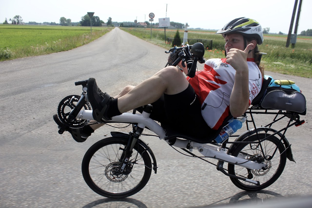

To jest jej rower:
Wystarczy zmienić wahacz na 26" i robi się całkiem wygodny rower na wszelakie ultra. Szersza 20" na dziurawe asfalty jak znalazł. Z tyłu kojak.
No chyba,  że się mylę to proszę o korektę.
Tylko, że tu nie ma wahacza 26, a jest założony dużo mniejszy, więc rower jest niewygodny na dziurach, a Marta w swojej relacji cały czas skarży się na ból tyłka. I branie takiego roweru na Pierścień słynący z wielu dziurawych dróg i mnóstwa małych górek to strzał w kolano.
Poza tym weź pod uwagę to co napisałem - by wykorzystać bonusy poziomego roweru trzeba mieć odpowiednią nogę. Jak jedziesz pod 30km/h na płaskim to opłaca się ponieść pewne straty pod górę, bo masz za to spore zyski na aero. Ale jak masz nogę pozwalającą na jedynie 20km/h na płaskim - to guzik zyskasz z aero, a straty na podjazdach poniesiesz bardzo znaczące, bo to pudło waży aż 10-12kg więcej niż szosowy rower, do tego ma gorszą pozycję na podjazdy.

Ten wahacz wyrzucamy (sprzedajemy)  zakładamy pod koło 26". Dupą idzie do góry,  korby się opuszczają,  czyli robi się pozycja lepsza do jazdy pod górkę.  Z góry rower leci sam.

No ale przy okazji zmieni się kąt główki ramy na bardzo stromy. Nie zepsuje to sterowności?
Ale to taka sama gdybologia jak kupowanie szosówki. Wiele razy były rady dawane w kierunku innego modelu pozioma - ale właściciel wie swoje, to jak rzucanie grochem o ścianę. A później się dziwi że notuje niskie średnie i tyłek boli.
