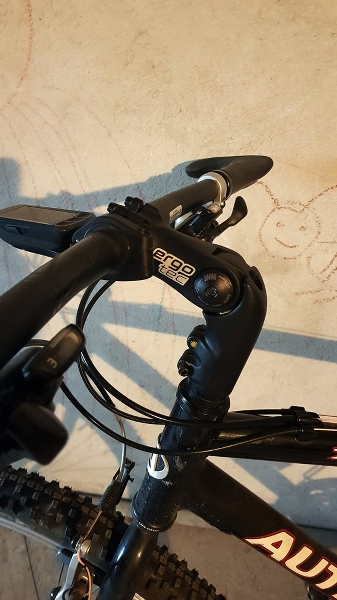

Zdecydowanie to co piszę worek_foliowy - poeksperymentuj jeśli to oczywiście nie wymówka - żeby kupić nową maszynę  ;)
Mogę tylko dodać , że u mnie przy podobnych problemach pomogło (oprócz ćwiczeń) w jednym rowerze (mtb) skrócenie mostka , w drugim (trekking) - mostek regulowany ale taki jak na zdjęciu czyli zysk na wysokości kilka centymetrów (kierownica znacznie wyżej) ...
Offline Mężczyzna docent161
  • Miasto: KWA ....
  • Na forum od: 06.05.2018
Mnie również pomogła przedłużka mostka w mtb  wiekszy wprost i bóle zniknęły A w trekkingu było ok.
