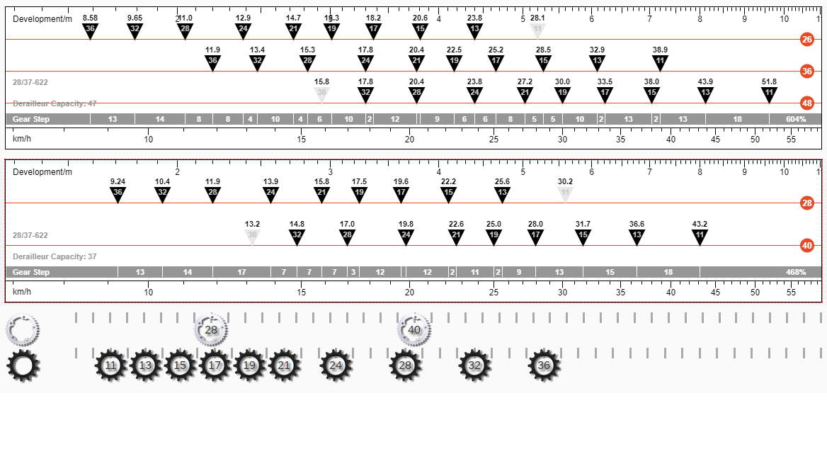

Mam napęd 2x10, klamki SHIMANO 105 ST 5700, przednia zmieniarka  Deore FD-M618, tył XT RD-M772, korba Deore Fc-M615 40X28, kaseta 11-36, kierownica Ritchey VentureMax. Działa dobrze, na skrajnych przełożeniach nie trze, jestem zadowolony, może zmienię na 38x26 dla sprawdzenia czy dwa zęby coś dadzą. Bar Endy  miałem (Microshift BS-M10 ), nie wrócę - raz że zmiana biegów w terenie upierdliwa a dwa że faktycznie kolanem potrafiłem zmienić bieg.
Jeździsz z sakwami, dużym obciążeniem również z przodu? Jak sprawuje się baranek, jaka jest stabilność, pewność prowadzenia? Czy wygięcie/rozgięcie kiery pomaga? Jak dobrać szerokość tego modelu baranka do mnie? - mam 44 cm w barkach
Wg gear calculator, patrząc na km/h 3x10 vs Twoje 2x10 to nawet spore pokrycie. Wcześniej rozmyślałem głównie o 3x10, teraz rozszerzyłeś moje horyzonty, zawężając przód do dwóch tarcz ;-).
