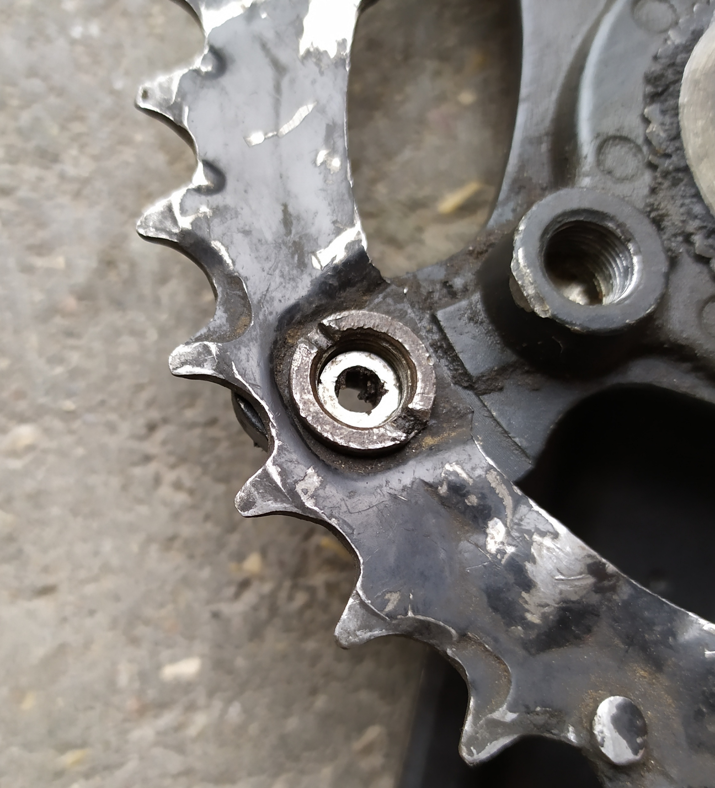

Założyłem zębatkę 32z do korby M615 (2rz) i ramiona korby wystają ponad dołek między zębami - jak bardzo będzie to przeszkadzać? Trzeba rzeźbić?
« Ostatnia zmiana: 28 Kwi 2019, 18:29 kolega_na_fullu_;-) »
Offline Mężczyzna Księgowy
  • .::Kolarska Patologia::.
  • Wiadomości: 4046
  • Miasto: Warszawa/Jabłonna
  • Na forum od: 30.12.2010
Odp: Napęd 30x11-36 (9 rz)
« 28 Kwi 2019, 18:46 »
Wygląda na to, że tak... Mam nadzieje, że na takiej zębatce jak pokazałeś nie budujesz napędu 1x9 bo łańcuch bedzie spadał na skosach.
« 28 Kwi 2019, 18:48 »
Moim zdaniem będzie przeszkadzać, ale najszybciej i najprościej będzie przyłożyć kawałek łańcucha i się przekonać.
Szlifierka twoim przyjacielem  :)
