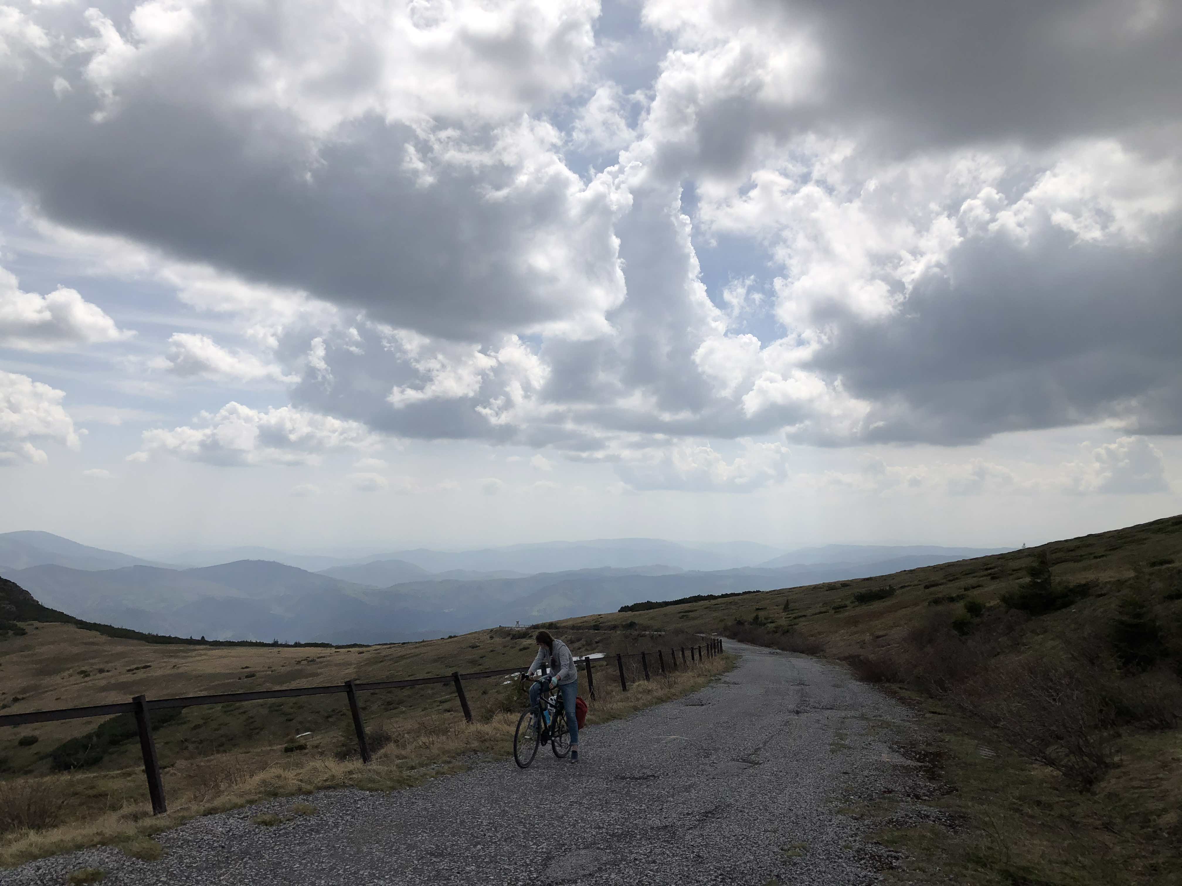

Patrząc na te zdjęcia, to się w ogóle zastanawiam czy jechać szosą...  ??? Ewentualnie założyć gravelowe opony, choć u mnie chyba wejdą max 25 szerokości. Trochę tych szutrów ma być, a widzę, że gdzieniegdzie można by nimi zrobić spory skrót. Chyba warto przemyśleć sprzęt, choć zaś męczyć się ponad 90% trasy na asfaltach z tego powodu na terenowych oponach? Nie wiem czy warto...

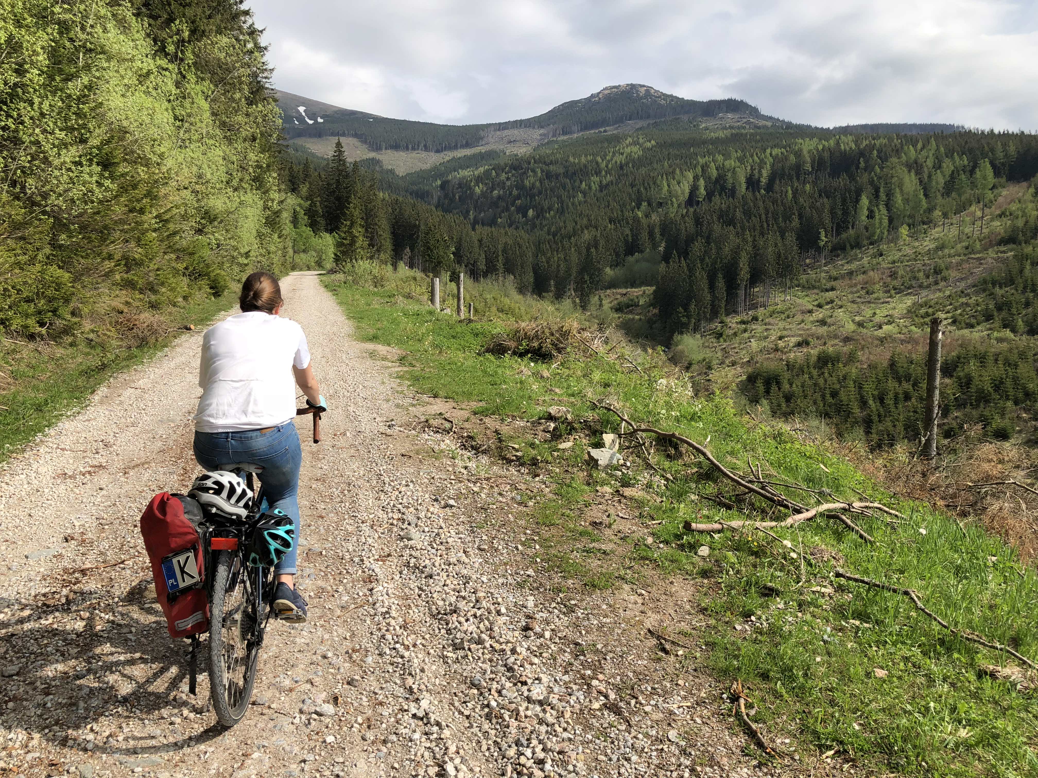

Właśnie to jest ten ból, ledwie kilkadziesiąt km z 1600km, a mogą załatwić na cacy, poprzecinać opony szosowe na takich nawierzchniach nie jest trudno, a i obręcz da się rozwalić. Żeby to były gładkie szutry, jakie się często trafiają na nizinach - to jeszcze ujdzie. Ale w górach to szutry najczęściej wyglądają tak jak na zdjęciach Marcela, czyli kupa kamyczków mniejszych i większych. Jazda tego szosówką nawet w dobrych warunkach jest mocno upierdliwa, a co dopiero jak będzie załamanie pogody o jakie w maju nietrudno. A podjazd na Kralovą to i bez szutru jest bardzo ciężki, koło 8% średniego nachylenia przy różnicy poziomów aż 1150m, jest i kilometr średnio 12%. To w zestawieniu z długim szutrowym odcinkiem oraz faktem że będzie w fazie wyścigu, gdy zawodnicy będą mieli blisko 1000km  w nogach - czyni tę górę niesamowicie wymagającą, bez wątpienia najtrudniejszą na tym maratonie.
