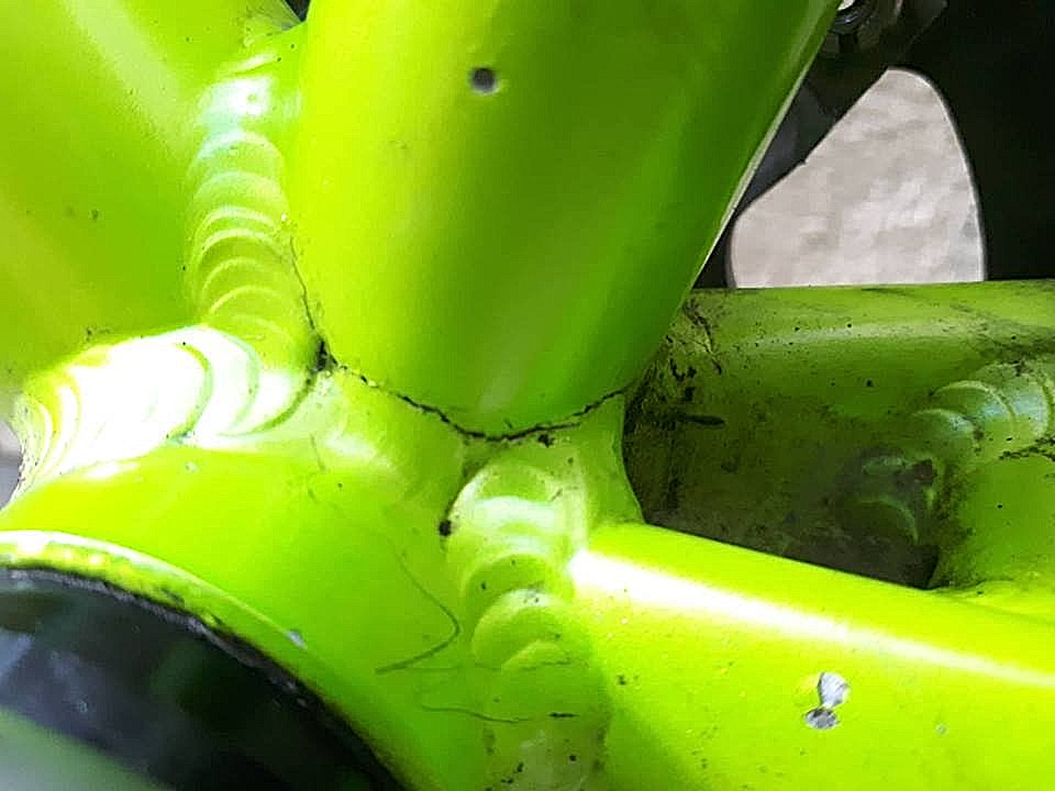

Aluminium często pęka nie na samym, ale tuż przy spawie. Niestety taka uroda materiału, nie daje się łatwo "odprężyć" po spawaniu, do tego wystarczy mała nieciągłość i pęknięcie będzie "rosnąć" z tego miejsca... stal wykazuje dużą mniejszą podatność na taką propagację uszkodzeń.
Mój strzelił dokładnie tak:
http://i.imgur.com/4dfT4.jpg

Na tych zdjęciach to widać piękny karb, jak stąd do tamtąd  ;)
Spaw jak czołg i zaraz gwałtowne przejście w cienką rurkę.

Ale przeciez wiekszosc ram alu jest tak spawana, cannondale i boardman to chyba jedyne chlubne wyjatki jakie znam.
Poza tym nie wiesz, czy rurka jest cienka, alu mozna formowac dosyc interesujaco.
Tutaj mój Kinesis Crosslight Pro6

Wiesz, to nie prom kosmiczny, nikt na to nie wyda milionów, więc się robi tak jak można zrobić tanio.
W efekcie wszystkie pękają przy spawie, bo we wszystkich masz w tym miejscu karb.
Że tam nie ma karbu to chyba nie będziesz mnie przekonywał?  ;)

No przeciez nie twierdzę że nie ma karbu, tylko ze większość rowerow go ma, i tylko mały % peka.
Ale jak pęka, to głównie tam. Nie kupuję już alu z żadnymi spawami :)
