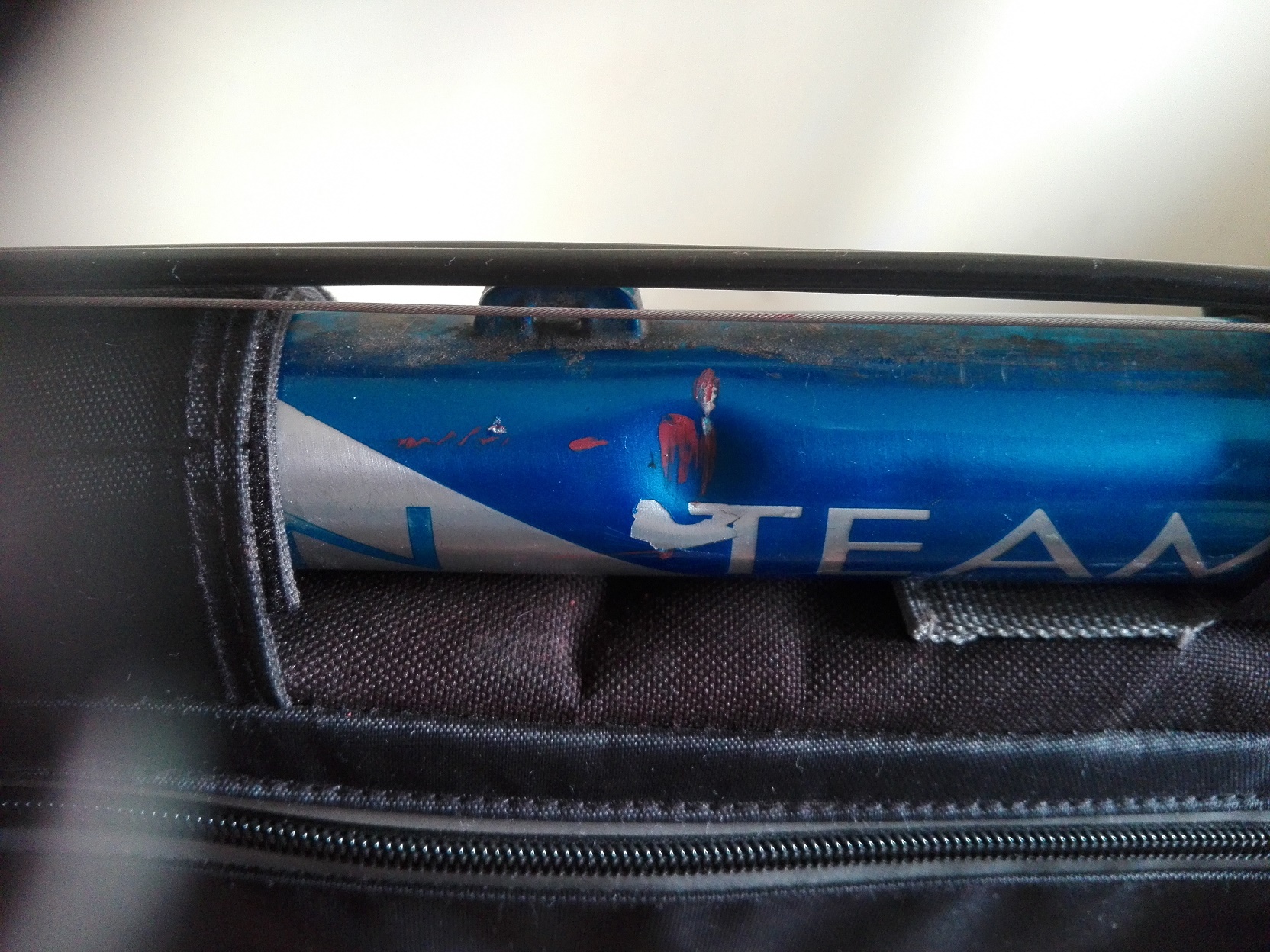

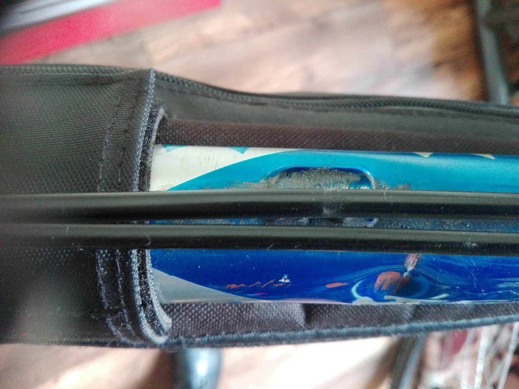

Czy ma (miał) Ktoś doświadczenia z takim przypadkiem?
Jak bardzo niebezpieczna jest jazda z taka wgniotką?
Czy warto kusić się o próbę reanimacji ramy, czy raczej czekać (jeżdżąc) na jej kres?
Wystarczyła chwila nieuwagi...
Poniżej fotki:

Zrobiłem takie coś mojej szosówce w miesiąc po kupieniu. I jeździ do dziś. 7 lat.

... jeśli tam nie ma pęknięcia ,
to zostaw i co najwyżej zaglądnij od czasu, do czasu .. jak jest pęknięcie , to wyrzuć .

Wnioskuję że to stal i górna rura ramy?
Jeździć moim zdaniem! Górna rurka jest głównie kompresowana, to nie ma szans sie zmiąć w normalnym użytkowaniu. Ale jak kiedyś w coś przydzwonisz czołowo, to inna historia :)

Pęknięcia nie ma, oglądaliśmy wspólnie z Moim Serwisantem.
Jest odprysk lakieru i widoczna na fotce wgniotka.
Tak, to górna rura.
Nie, to podwójnie cieniowane alu. Rama Boplight (waga 1300 g-więc dość lekka).

Jako były właściciel ramy alu (1550g) która pękła bez wgniecenia, mam swoje uprzedzenia ;)
Ale to było przy spawie, a nie przy środku długości.

Wydaje mi się, że to są kluczowe słowa w tej dyskusji. Jeśli TY masz jeszcze zaufanie do ramy, to hulasz bez limitów. Jak tego zaufania nie ma, to nie widzę sensu w męczeniu się i oczekiwaniu na wypadek.

Pęknięcie pęknięciu nierówne i dlatego opinie innych w tej sprawie nic powiedzą. Może ta rama jeździć jeszcze 10 lat, a może pęknąć na pierwszym zjeździe po wertepach doprowadzając do groźnego wypadku. Żadnej pewności w takiej sprawie nie ma.

Rama nie wygląda źle. Jeśli chcesz się czuć pewniej, to możesz kupić rower, który posłuży jako dawca ramy i zapasowe części.
