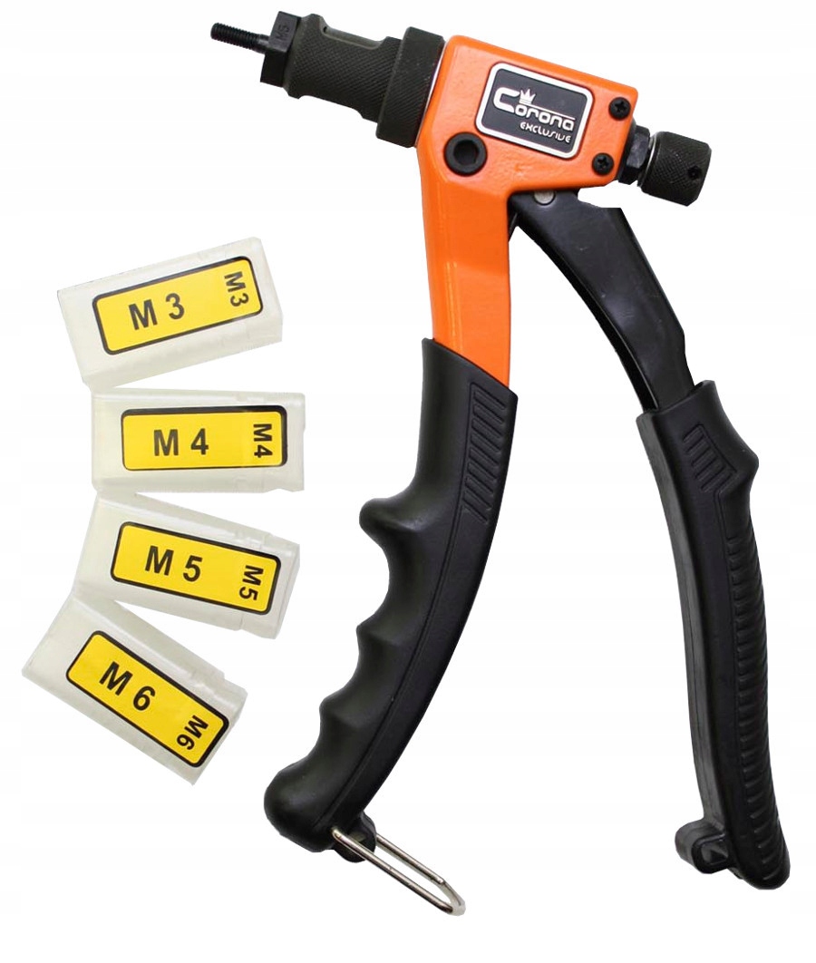

same nitonakrętki to są grosze, ale nitownica, którą można to zrobić kosztuje znacznie więcej. Popytaj się w warsztatach, może mają, bo kupować tego się nie opłaca na paczkę nitonakrętek. Nitownice do nitonakrętek mają wymienne końcówki, ty potrzebujesz takiej z M5.
Po drugie, otwór pod nitonakrętkę musi być równo wywiercony, a od środka nie powinien mieć żadnego zadzioru ani wióra. Inaczej będzie problem, aby mocno osadzić nitonakrętkę.
Lubię mieć w domu różne narzędzia. Ile mniej więcej kosztowałaby taką rozsądna?
chińszczyzna 150-200zł. Raczej bierz nożycową, bo trzeba się dobrze zapierać przy tym. Rama też musi być w jakimś imadle zablokowana na czas montażu.
Yato kosztuje koło 100 zł. Spytaj @hansa, on ma takie sprzęty.
Dzięki za uświadomionie ;) Widzę, że sprawa jest trudniejsza niż by się mogło zdawać.
Co do nitownic widzę jeszcze jeden problem - musi się jeszcze zmieścić w ramie. Nożycowa muszę się okazać zbyt duża.

Zależy mi na tym żeby zrobić porządnie, bo szkoda dziurawić ramę i dawać słabe nitonakrętki. Oryginalne są stalowe i fajnie by było gdyby nowe też były stalowe.
Zdaje się, że nie trzeba wydawać ogromnej kasy. Obie opisane jako nadające się do stalowych nitonakrętek
https://allegro.pl/oferta/nitownica-reczna-do-nitonakretek-m3-m6-c0706-8097470992
lub taka
https://allegro.pl/oferta/corona-c0709-nitownica-na-nitonakretki-m3-m6-profi-7149928886
Wbrew moim obawom jest około 14 cm przestrzeni, więc jest szansa, że zmieści się nawet nożycowa. W najgorszym przypadku jedna z nitonakrętek będzie aluminiowa. Teraz podstawowe pytanie:
Czy warto dołożyć do czegoś lepszego? Nożycowa lepsza? Poza mocowaniem nitonakrętek mógłbym też łączyć ze sobą na rurki do budowy bagażnika. Bagażnik połączony klejem akrylowy jednak okazał się nie być wystarczająco mocny (może trochę przyoszczędziłem na ilości), no i ślady kleju nie są też zbyt piękne.

Sądząc po tabelkach tam zamieszczonych, można przypuszczać, że obie powinny się lepiej lub gorzej nadać do zaciskania nitonakrętek ze stali nierdzewnej.
Dostałem namiar od kolegi do osoby, która ma odpowiednie kwalifikacje i narzędzia.
Kupiłem nitownicę (taką fajną - do nitonakrętek i nitów zrywanych), bo facet, który zakłada nitonakrętki daje aluminiowe.
Z wierceniem muszę się wstrzymać, bo nie doszły jeszcze docelowe koszyki na są bidon. Wyczytałem jednak w internecie, że nitonakrętka powinna być dodatkowo przyklejona klejem dwuskładnikowym, więc chcianym taki kupić. Polecacie jakieś dobry adhezyjny klej do metalu?
