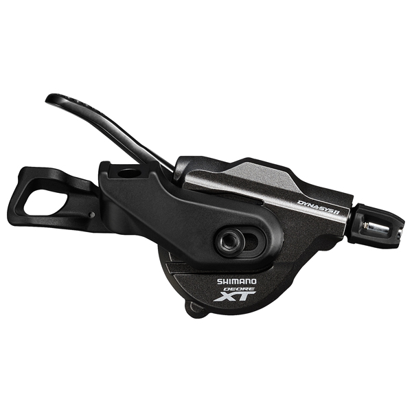

Czy tego typu dokręcane mocowanie jest identyczne we wszystkich bliźniaczych manetkach? (żeby być bardziej precyzyjnym, mam na myśli wymiary rowków)
« Ostatnia zmiana: 24 Sie 2019, 19:30 worek_foliowy »
