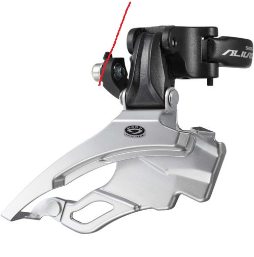

Podepnę się, bo w sumie o podmianę manetek mi chodzi.
Padła mi manetka przednia Alivio dla 3 rzędowej korby (cały napęd jest 3x9). Ponieważ nie mogłem znaleźć na szybko takiej samej w pobliżu, zakupiłem nową Acerę również z 3 stopniami przełożeń.
No i niestety mam problem z regulacją przerzutki - wygląda jakby uciąg linki był inny, bo jak mam na najmniejszej zębatce i podciągnę na manetce o 1 stopień, to w zasadzie wrzuca mi na największy blat.
Czy ktoś zna problem i mógłby potwierdzić moje przypuszczenia lub poradzić jak to rozwiązać? Czy dla przednich przerzutek ma znaczenie czy obsługują napędy 9 czy 8 rzędowe?

A nie przykręciłeś linki w złym położeniu?

Coś pokiełbasiłeś. Tak jak global napisał + zakotwiczenie pancerzy + równoległość wózka do koronek + wysokość pantografu nad blatem

Nie wiem co mogłem pokiełbasić. Wszystkie pancerze siedzą na swoim miejscu, uciąg przerzutki jest górny, więc zamocowałem w ten sposób:
Mam w najniższym położeniu, a po jednym kliknięciu mam już na blacie. Dalszy ruch manetką z 2 na 3 niemożliwy.

Acera i Alivio 3 rzędowe mają ten sam uciąg. Podobnie stare Deore, SRAM jak i wiele innych manetek na 3 rzędy.

Może uszkodzona manetka. Reklamuj. Przednia przerzutka jest tak prosta, że tu nie ma miejsca na specjalną filozofię.

Dzięki, byłem pewien że to kwestia różnego uciągu manetek. Ale skoro stwierdziliście że nie, to usiadłem do tego jeszcze raz na świeżo i się udało :)
A co zrobiłem? Jeszcze raz to rozkręciłem i ustawiłem na nowo, więc prawdopodobnie to właśnie ustawienie przerzutki na ramie było złe.
