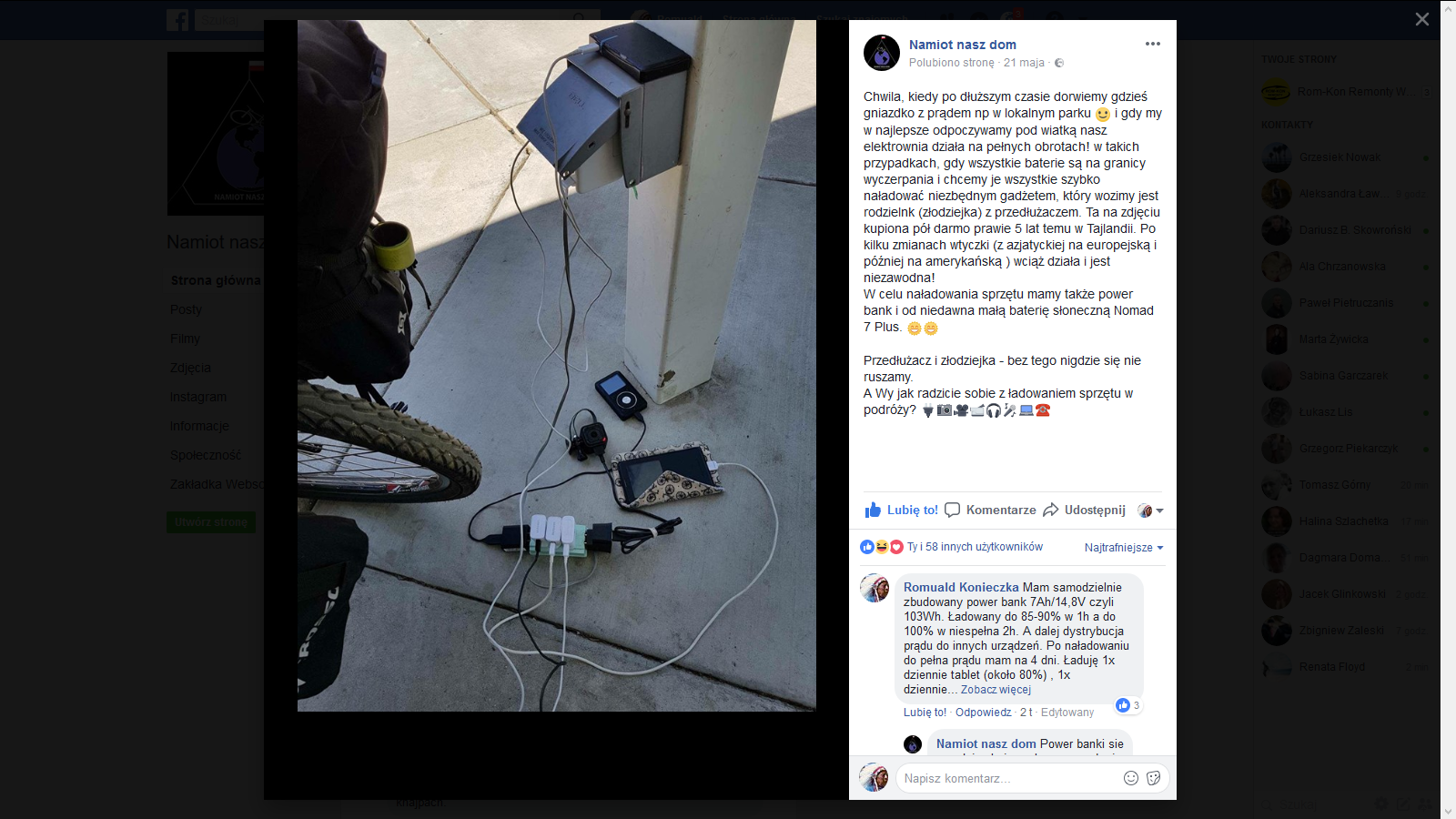

A jesli chodzi o wilgoć... no to bardziej bym się wkurzył gdyby mi wysiadł aparat fotograficzny albo komórka niż zasilacz do power banku. A słyszałeś ze niektórzy wożą nawet netbooki lub laptopy? Ci to muszą mieć stresa na wilgoć!
A odkąd to aparaty, komórki, albo laptopy mają elektronikę na wierzchu? Pod kątem poważniejszych zastosowań rowerowych taka ładowarka to zupełne nieporozumienie. Tak to można sobie jeździć na 3 dni pod domem w dobrej pogodzie. Ale jak ja biorę ładowarkę czy powerbanka na wyprawę - to podstawowym parametrem jest to czy mnie nie zawiedzie, bo wtedy zostaję w ogóle bez energii. Co z tego że to szybko ładuje - jak jest poważne ryzyko, że wysiądzie i wtedy zostajemy bez niczego?
Spójrz na Goala, jakie ma parametry. To jest power bank wyprawowy. Jakie ma możliwości ładowania, jak szybko ładuje, jakie ma wyjścia - nie tylko USB bo są ludzie co potrzebują 12V na wyjściu - ja też bo mam samochodową ładowarkę do aparatu. Nawet ma możliwość wpięcia solara. A Ty mi tu dajesz za przykład podajesz power bank z pewnie Auchana z jedynym napięciem wyjściowym 5V na USB.
A co do obudowy to nie ma problemu schować tego w jakieś mydelniczce - plastikowych pudełek w supermarketach od koloru do wyboru. Dodatkowo można nawet usługowo wykonać pudełko na drukarce 3D. Wiec to raczej nie problem. Już wcześniej pisałem że to jest faza prób i na razie jest to na trytytkach. Docelowo jak wszystko będzie ok i będzie mi się chciało to zamknę to w pudełku. I będzie to mogło być nawet wodoodporne - IP67 lub  IP68 ;)
A tu przykład ludzi którzy potrzebują naprawdę dużo prądu ;)
