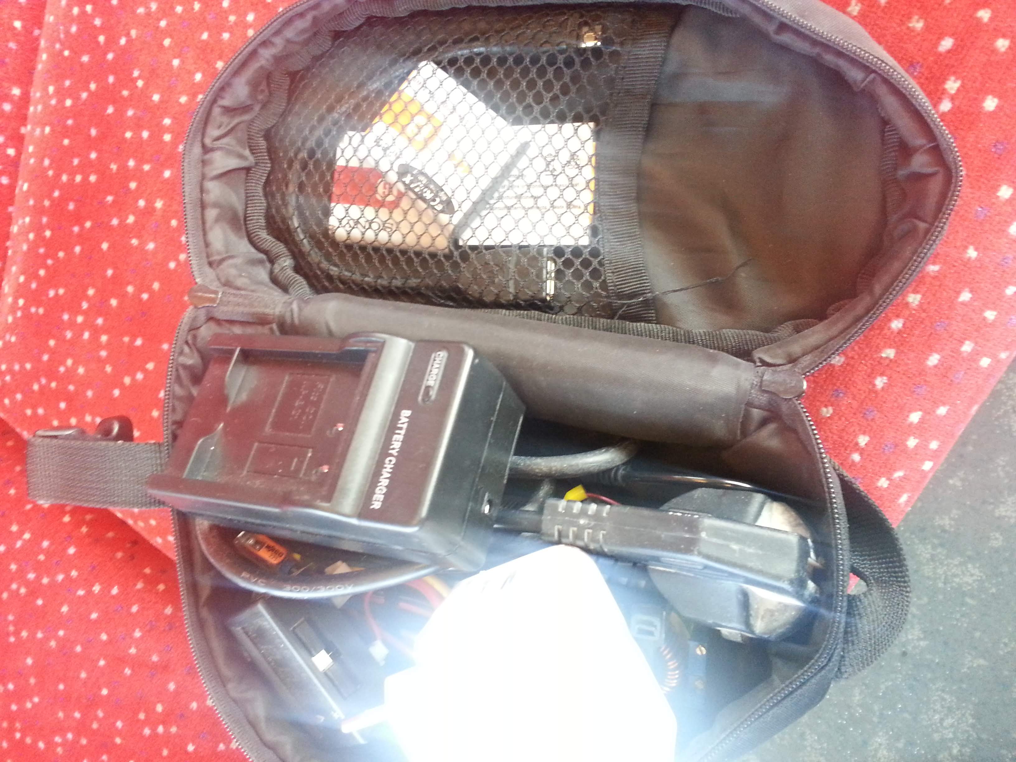

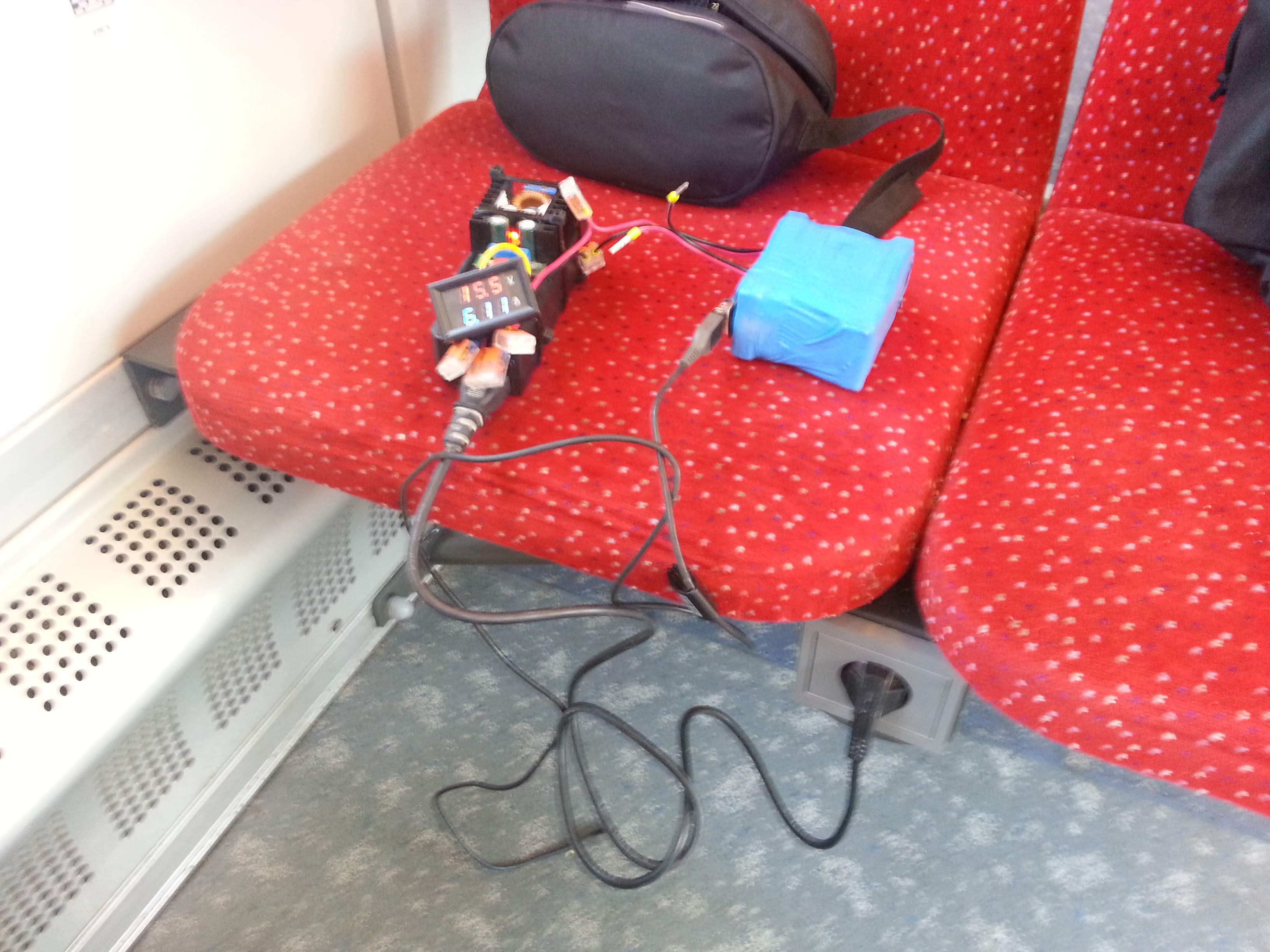

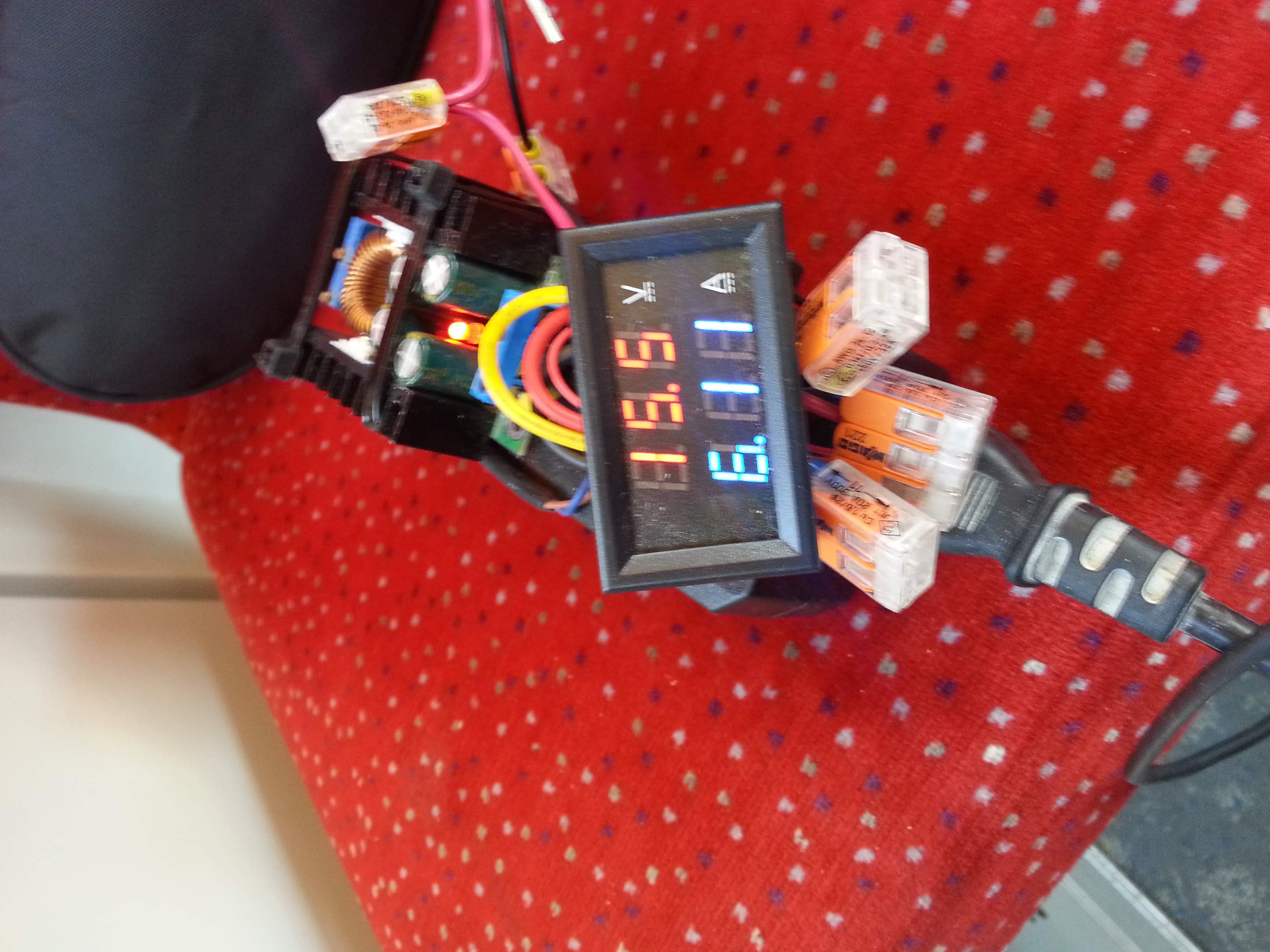

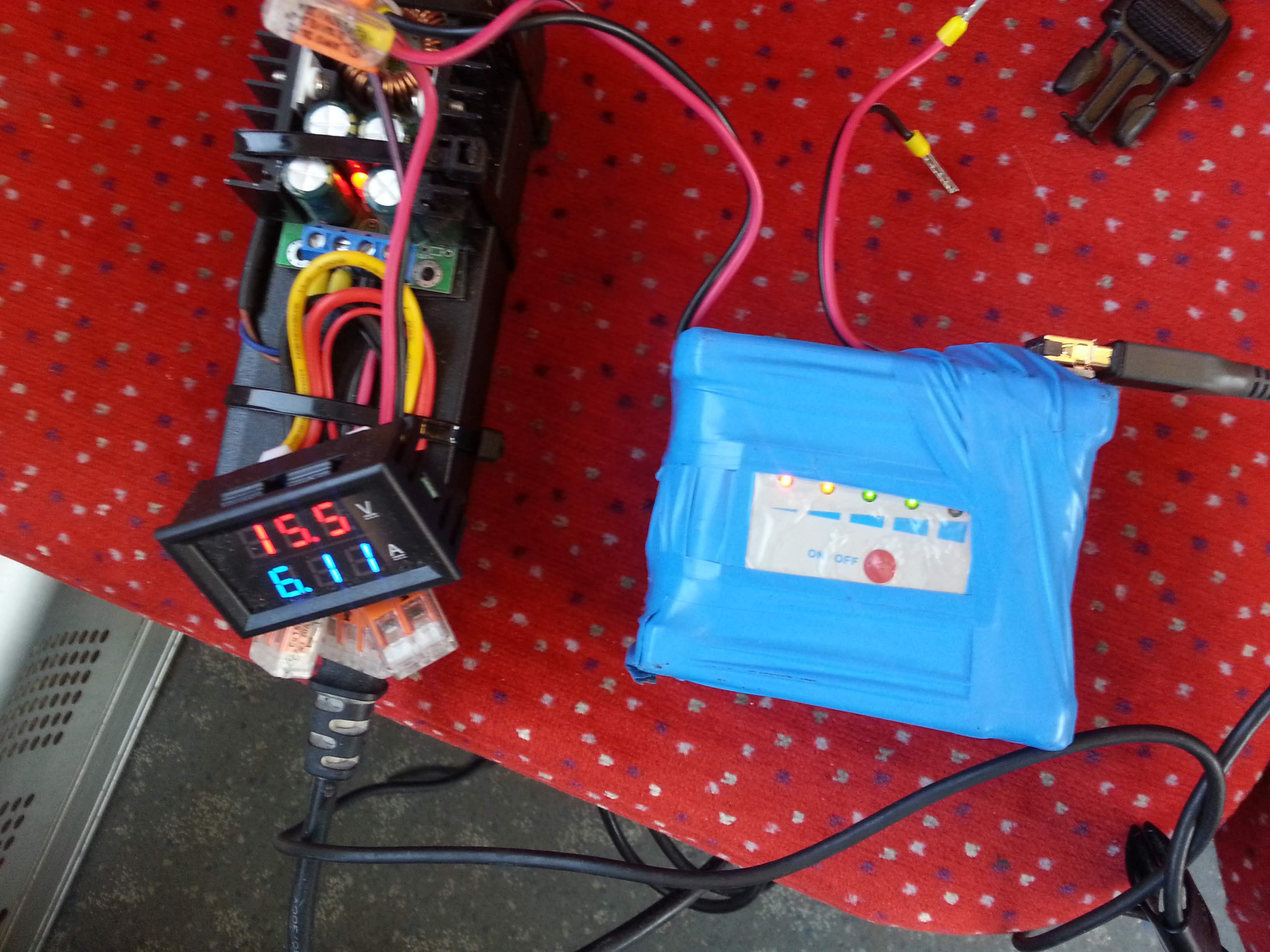

Moja samoróbka - testów ciąg dalszy. Nie używając telefonu do ciągłej nawigacji - teren łatwy więc wystarczyło co parę km spojrzeć na mapę w tablecie - zużyłem około 50% (może trochę więcej) pojemności przez 3 dni. Dodatkowo naładowałem raz baterię foto.  Ale wziąłem ze sobą ładowarkę więc w drodze powrotnej w warunkach polowych odpaliłem szybkie ładowanie. W pociągu Kolei Wielkopolskich było gniazdo 230V więc nie mając nic lepszego do roboty wpiąłem się w nie. Ustawiłem prąd na trochę powyżej 6A - bo przy okazji wpiąłem jeszcze w USB tablet. Pierwsze odcięcie ładowania nastąpiło po około 30min. czyli power bank był naładowany do około 85% nominalnej wartości. Po obniżeniu napięcia na ładowarce nastąpiło wolniejsze ładowanie ze stopniowym obniżaniem prądu. Po następnych 20min prąd spadł do około 0,5A i musiałem się wyłączyć bo zbliżała się stacja końcowa. Czyli 30min na doładowanie od około 50% do 85% i następne 20min na doładowanie do min. 95% pojemności znamionowej. 100% ze względu na brak czasu nie uzyskałem.
Wszystko super tak jak przewidywałem ale... słabym ogniwem jest ładowarka od lapka. Zbyt bardzo ją wysilam bo nominalnie ma maksymalny prąd 4,5A a ja ją pogoniłem na przeszło 6A no i się nagrzała do dosyć wysokiej temperatury! Przy takim przeciążeniu długo nie pochodzi! I albo wymienię na model większy-cięższy 6A albo nie będę jej tak mocno przeciążał ale przez to wydłużę czas ładowania. Ale gdyby w podróży mi padł zasilacz od lapka to mam jeszcze moduł ładowarki 12V czyli z każdego samochodu lub z prostownika do akumulatora też naładuję. Chociaż przyznaję że tego modułu nie miałem ze sobą. Ale w dalszą trasę zabiorę ją.

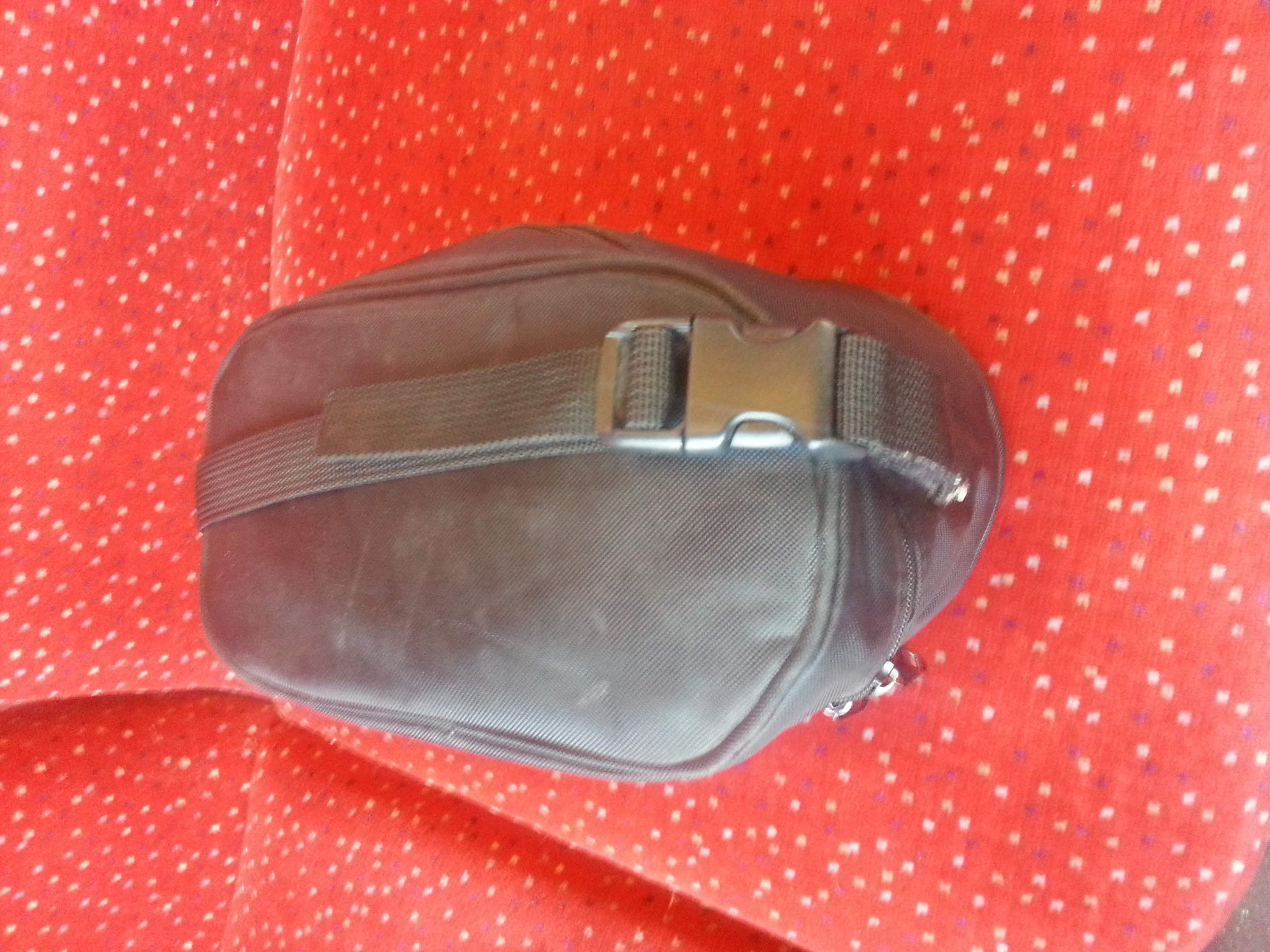

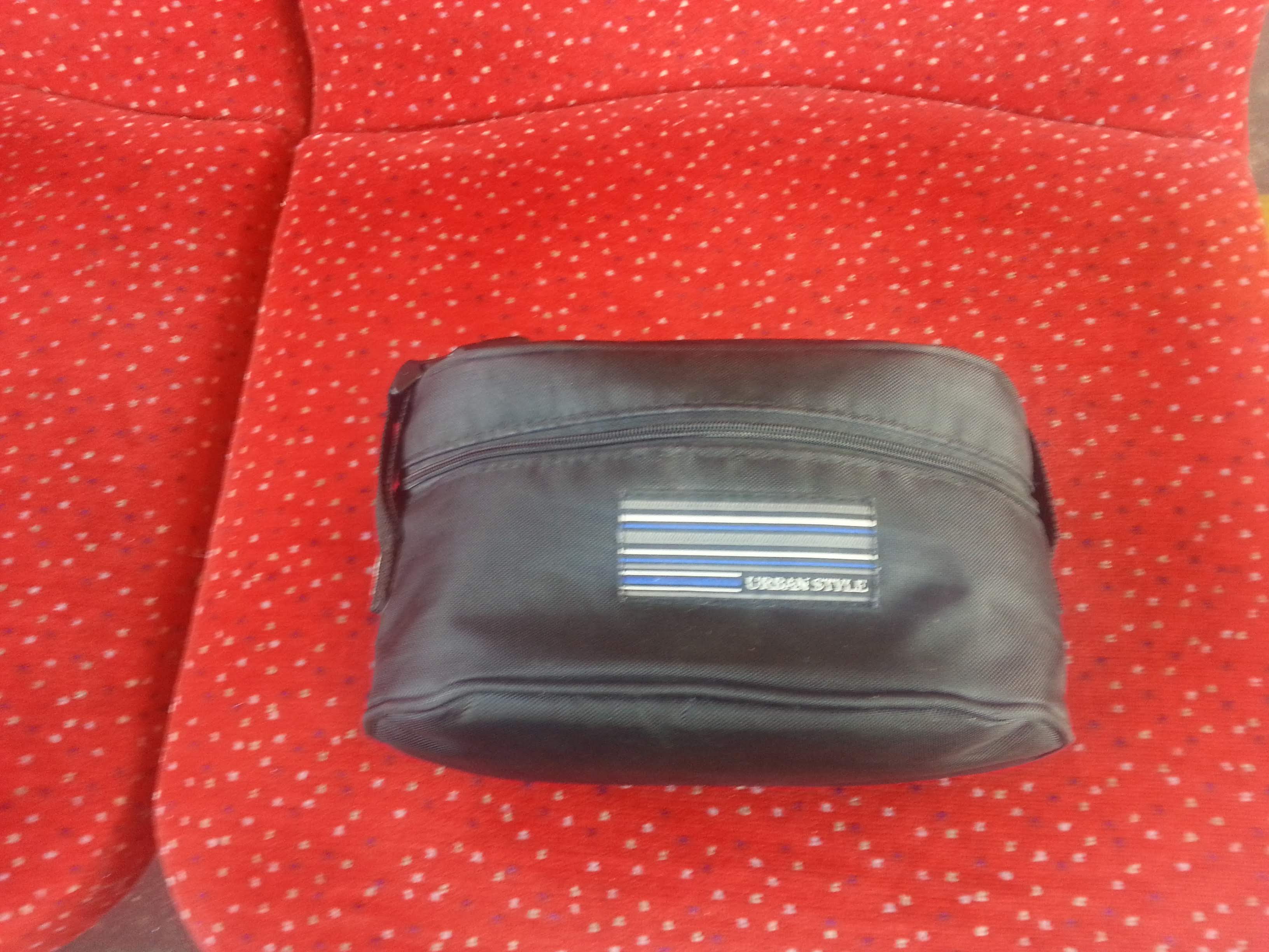

Oczywiście prowizorka jest najtrwalsza więc nadal wszystko jest na trytytkach i złączkach VAGO. Ale całość ładnie mieści się do saszetki wraz z ładowarką foto, ładowarką 2x USB (230V), bateriami foto, czytnikiem kart, Zapasowym kabelkiem USB i kabelkiem OTG. Sama bateryjka jeździ w sakwie na kierownicy.
Przyszłościowo do przeróbki będzie kabelek do zasilacza. Jak kupię gniazdo "koniczynkę" to zamontuję je na giętkim i cienkim kabelku i dam płaską wtyczkę na 230V
A tu parę fotek.

Zrobiłeś sobie tykającą bombę, praktycznie bez żadnych zabezpieczeń nakazywanych przepisami i zdrowym rozsądkiem. Jedno ogniwko 18650 zwarte monetą w kieszeni wypala w nodze dziurę do kości, zanim zdążysz sobie uświadomić, co się właściwie stało. Widziałem "latrakowca", który to sobie zrobił Panasonikiem 3400 mAh.
Tyle gderania starego inżyniera. Wiedz chociaż, że litu nie gasi się wodą.
A może byś tak poczytał od początku? Czyżby "stary inżynier" utracił już zdolność czytania? Ogniwa są w pełni zabezpieczone! Mają nawet balanser! Ogniwa są z dogrzanymi blaszkami i dopiero lutowane są blaszki. Dodatkowo siedzą w holderze odseparowane od siebie więc gdzie ta moneta ma coś zewrzeć? Zwarcie na kabelkach? Doczytaj że jest zabezpieczenie przeciw zwarciu i dodatkowo zabezpieczenie przeciążeniowe 7A.

Nie masz bezpieczników polimerowych, krążków izolacyjnych na denkach,  a izolacja jest  żałosna - wbicie czegokolwiek metalowego w ten zwój taśmy izolacyjnej (choćby klucza) lub przetarcie/ roztopienie izolacji przewodu wewnątrz pakietu robi wybuch i pożar.
