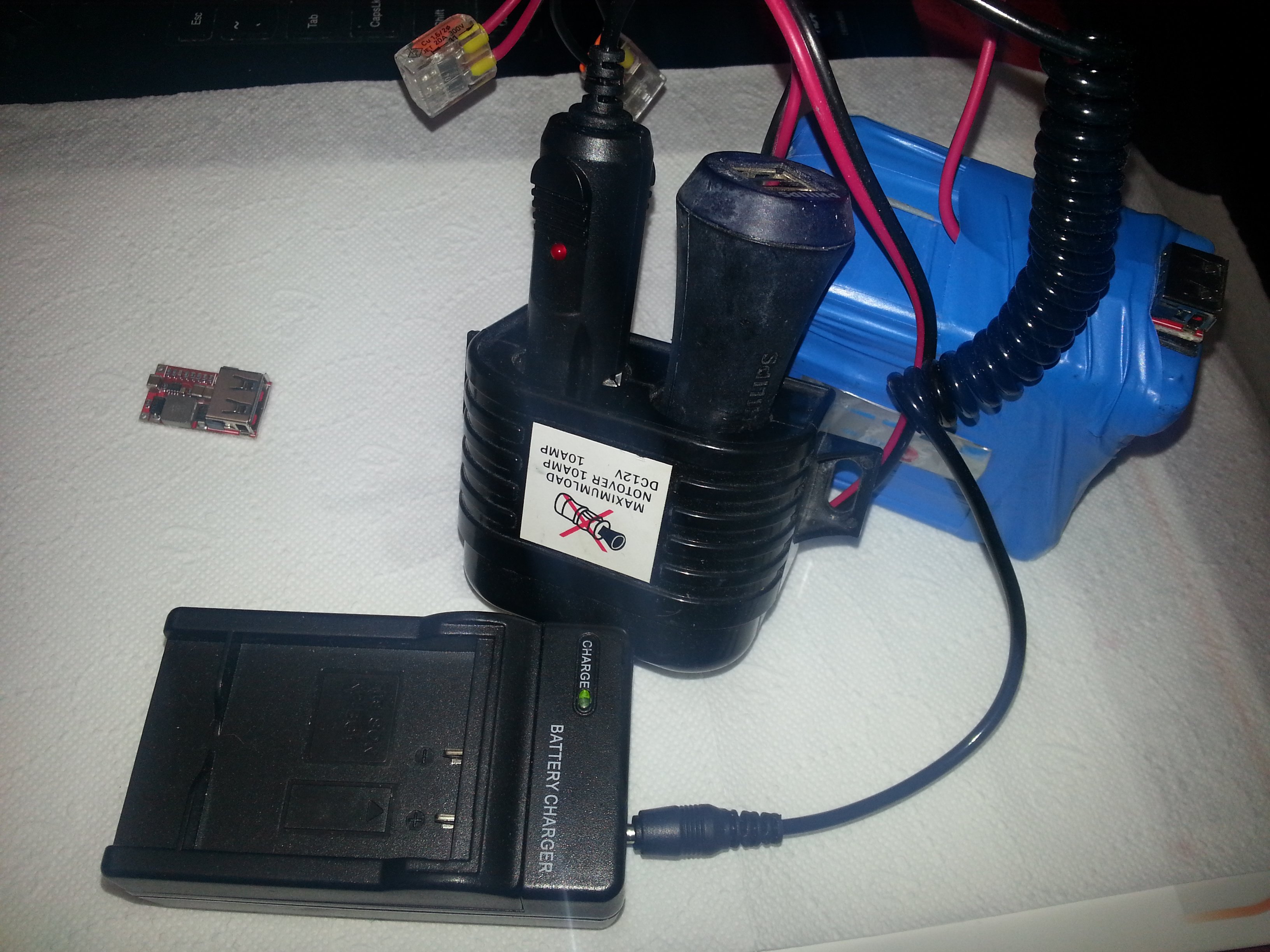

Opisu ciąg dalszy.
Moduł zasilacza.
Zasilacz oryginalny do pakietu odpadł bo był za słaby - 3A - i trochę duży.
Jeśli ktoś wozi lapka lub netbooka problem odpada - zasilacz już jest ale przy netbooku może trzeba będzie wymienić na mocniejszy. Ale i tak zasilacz jest. Jeśli zasilacza nie ma to są dwie opcje. Zasilacz - taki do laptopa - o napięciu mniejszym niż 16,8V na przykład 12V. Wtedy trzeba podnieść napięcie powyżej 16,8V. Zaletą jest to że można zamiast zasilacza użyć instalacji elektrycznej samochodu! Czyli jak ktoś ma dostęp do samochodu i ma 12V to może naładować "bateryjkę"! Każda zapalniczka w samochodzie to źródło do ładowania! Dodatkowo w przypadku awarii zasilacza każdy prostownik do ładowania akumulatorów kwasowych będzie ładował pakiet! Wada? Zasilacz do laptopa na 12V jest większy od zasilacza laptopa na napięcie 20,5V - licząc ten sam amperaż. Dodatkowo nie skorzystamy z pożyczonego (od kogoś gdzieś w trasie) zasilacza od laptopa na wyższe napięcie a te są bardziej popularne niż te na niższe. U mnie padło na zasilacz 20,5V i o prądzie 4,5A. Zasilacz za 10zł z demobilu. Niestety nie mam tej uniwersalności jaka daje 12V. Ale nic straconego - o tym później. Zasilacz stracił końcówkę bo kabelek był za długi a z drugiej strony jest (jeszcze) oryginalny kabel zasilający z końcówką tzw. koniczynką. Docelowo wymienię go na jakiś cieńszy i krótszy.
Koniec modułu zasilacza. Dwa kabelki i napięcie 20,5V i teoretycznie - bo tak napisano 4,5A. Ale w rzeczywistości można go obciążyć 6A i się nie wyłączy. Mój zasilacz od netbooka niby 2,1A wyłącza się dopiero przy 3,8A!!!

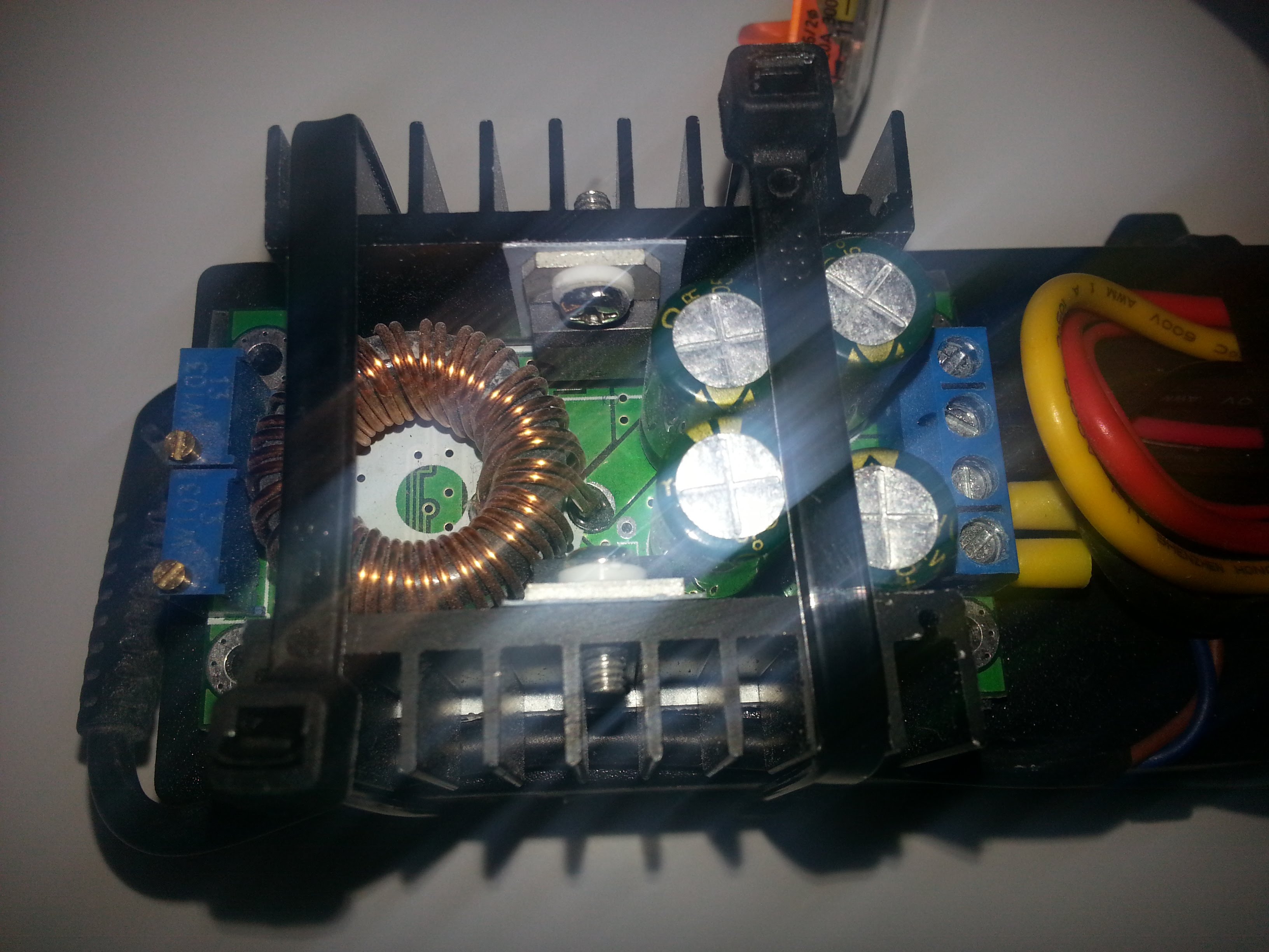

Opisu ciąg dalszy.

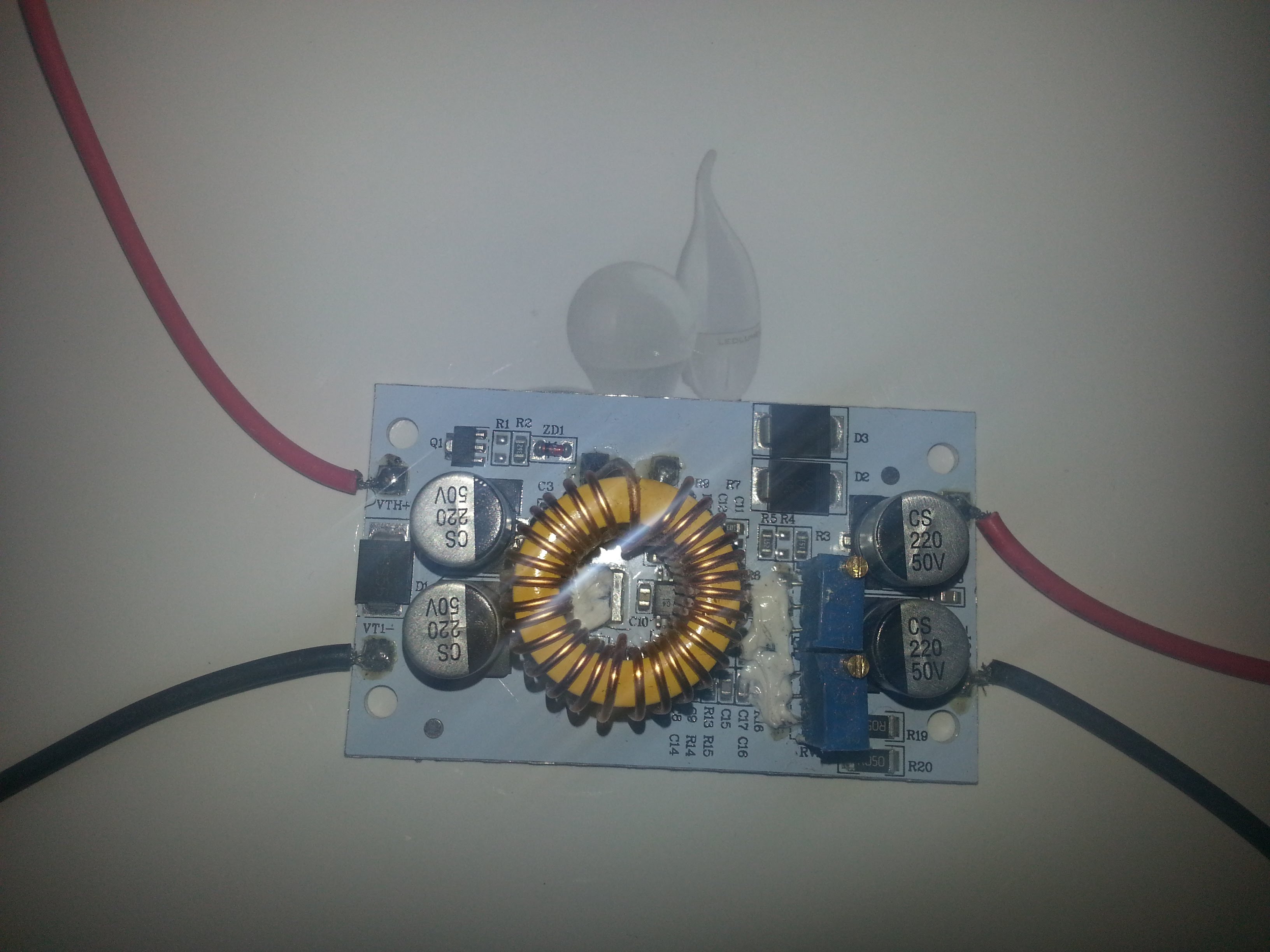

Moduł regulatora napięcia i prądu.
Jeśli miałbym 12V sprawa prosta - trzeba podnieść. Do tego służy przetwornica step-up. Moja - bo też taką mam - podnosi z około 8V do nawet 50V. Mam precyzyjną regulację i napięcia i prądu. Moc duża - za duża bo chodziło mi o to by się zbytnio nie grzała. Mniejszej mocy, bardziej wysilone się mocniej grzeją. Łączenie banalnie proste. Ze zasilacza od lapka lub z gniazda (wtyczki) zapalniczki lub z czego innego wychodzą dwa kabelki i idą do regulatora - przetwornicy step-up. Plus czerwony i minus czarny. Może być wtyczka-gniazdo ale ja mam akurat jeszcze na złączkach VAGO zapinanych (typ 221). Jak znam życie to taka prowizorka jeszcze długo posłuży ;) jak już wspomniałem mam pełną regulację i napięcia i prądu. Przetwornica step-up zawsze podnosi napięcie czyli nie zejdę niżej niż napięcie zasilania + 0,5V
Ale ja mam napięcie wyższe bo 20,5V. Wiec stosuję regulator-przetwornicę step-down. Też z pełną regulacją  napięcia i prądu. Niestety tu odpada opcja 12V ze samochodu ale mogę użyć większości zasilaczy od laptopów!  Ze zasilacza idą dwa kabelki do przetwornicy. Czerwony plus, czarny minus. oczywiście zamiast wtyczek i gniazd kabelki spięte VAGO. Prowizorka. I to cały moduł regulatora napięcia.
Przetwornica step-up nie podłączona ale jako moduł-opcja jest. Wystarczy ją wpiąć. No i przelutować te biedne kabelki - tu się nie postarali.
Przetwornica step-down podłączona i przytrzymana trytytkami do zasilacza- typowa prowizorka ale docelowo będzie jakieś pudełko... albo co...

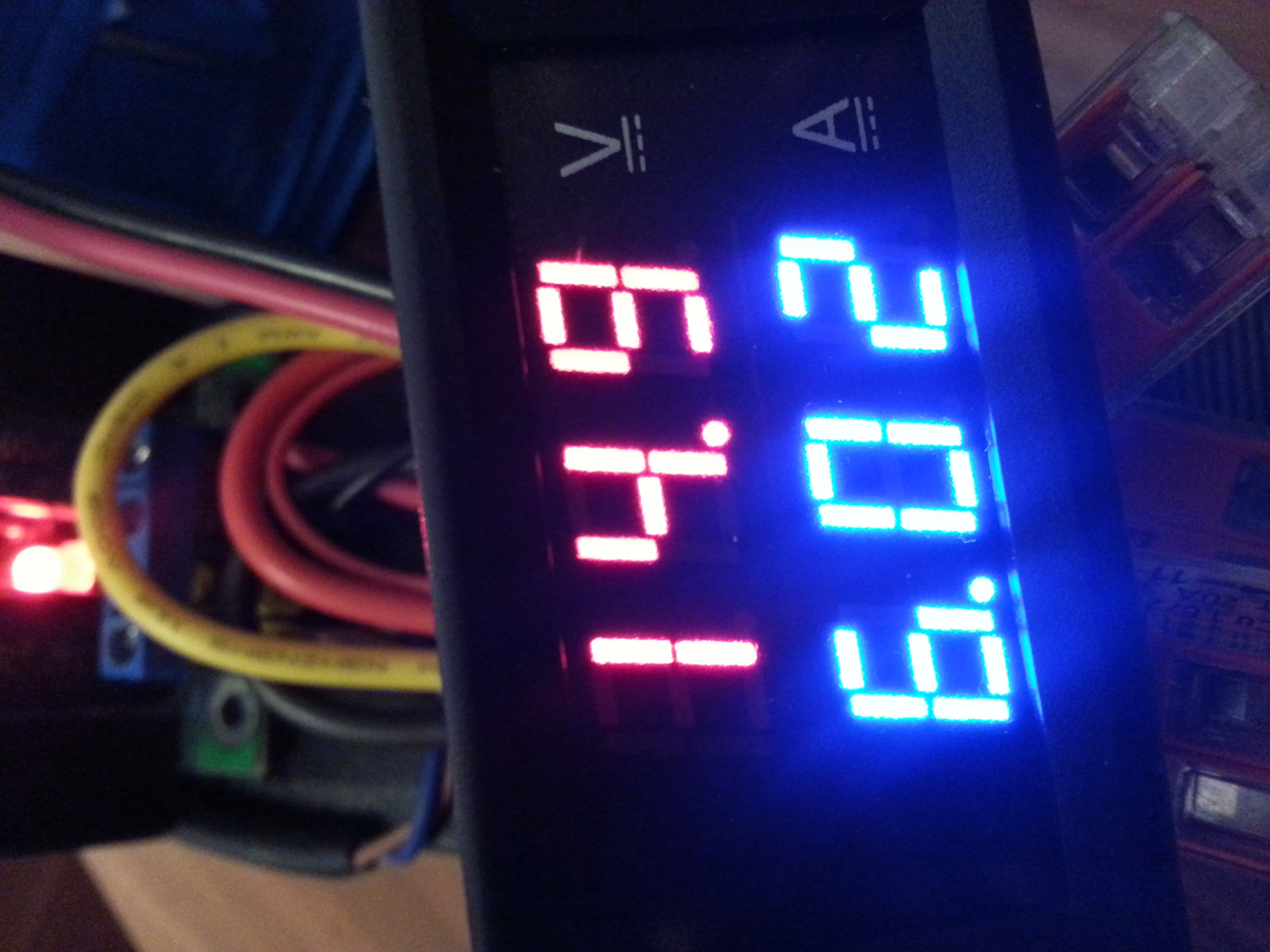

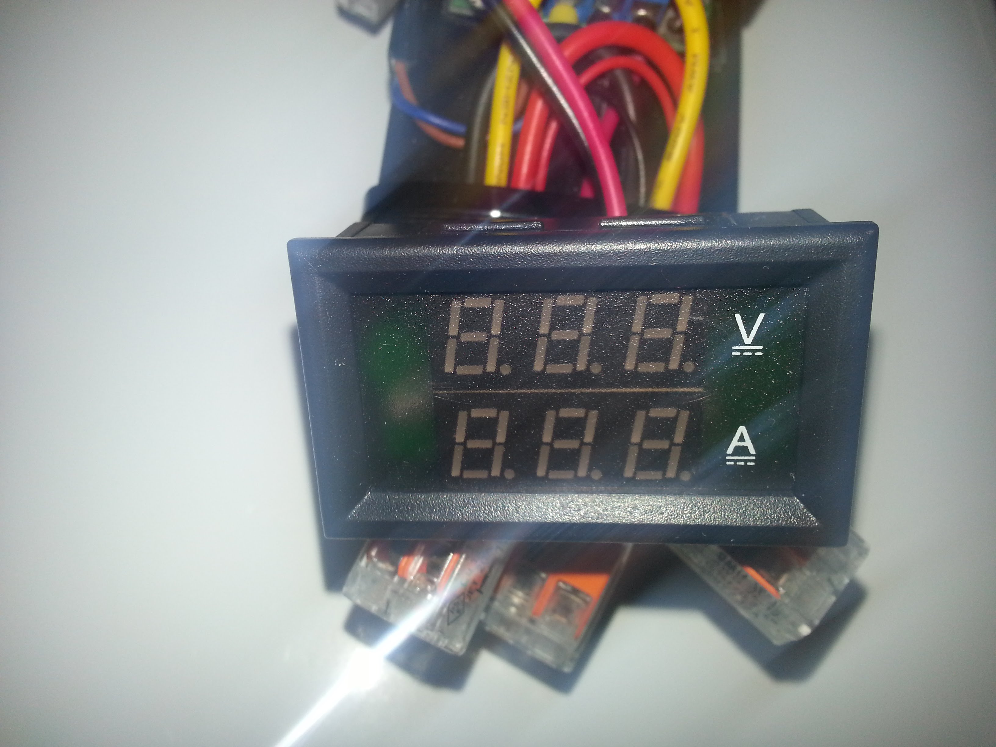

Opisu ciąg dalszy.
Moduł woltomierza i amperomierza
Muszę wiedzieć jakie napięcie i jaki prąd ustawić. Moduł wyświetla w dwóch wierszach. Wpięty w wyjście regulatora-przetwornicy. Związany prowizorycznie trytytką. Docelowo może być wstawiony w otwór wycięty w pudełku. Z modułu wychodzą dwa kabelki do ładowania pakietu. Oczywiście na VAGO :D ale docelowo może być wtyczka-gniazdo.

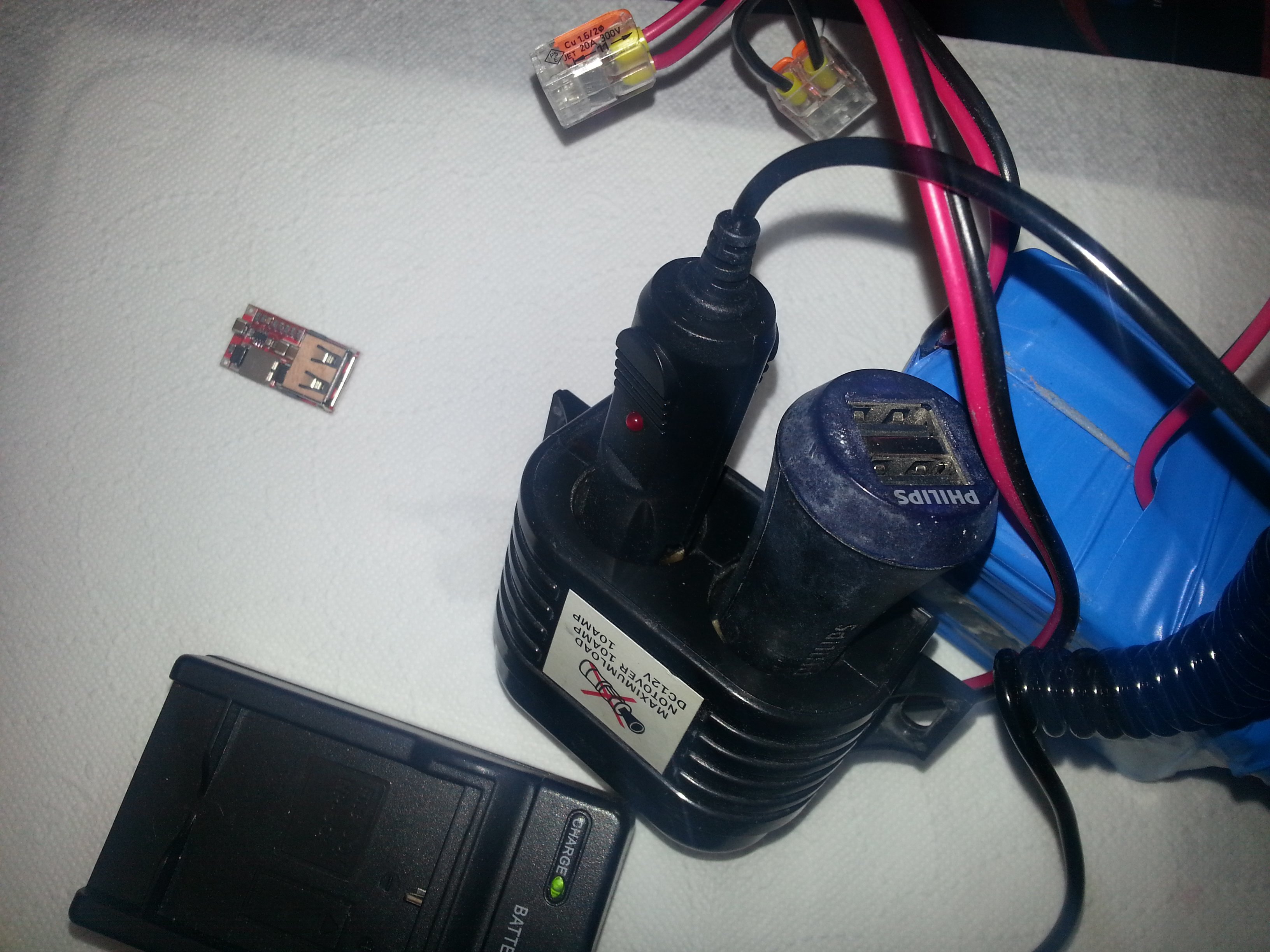

Opcja z gniazdem zapalniczki - przeze mnie nie będzie wykorzystywana bo po prostu przerobię wszystko na kabelki a i oryginalnej ładowarki USB do gniazda też nie będę stosował. Po prostu wszystko zbyt duże. Pokazuję że tak można i że wszystko co w zapalniczkę się wtyka to na tym pakiecie też działa! Dlatego jest takie a nie inne napięcie.
Ten mały pizdryk co leży z boku to właśnie jest przetwornica step-down z wyjściem USB 5V i 3A. Druga bliźniacza jest prowizorycznie przyklejona do pakietu.
