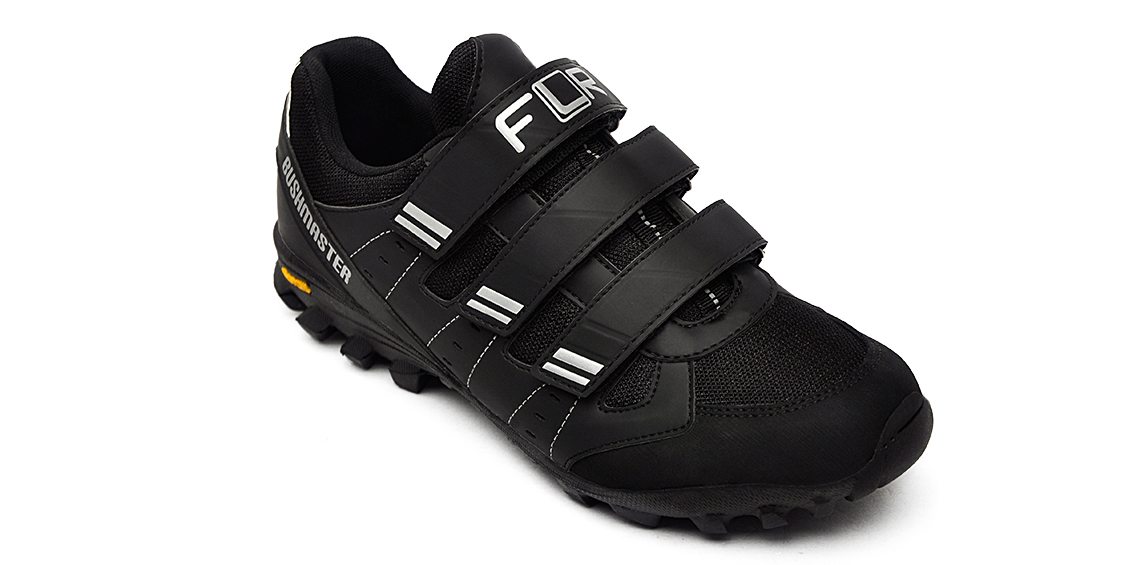

Tanie Cranki są do du....y.
FLR są w miarę tanie i całkiem przyzwoite jakościowo.
Np takie idzie wyrwać za 280 zł.
Podeszwa na wibramie.
zdaję sobie jednak sprawę, że miękka podeszwa z blokami to proszenie się o odciski na dłuższych dystansach. Gdzie szukać kompromisu?
Powiedziałbym, że jaka by ta podeszwa w SPDach nie była to i tak będzie sztywniejsza niż w butach do biegania. Także tym się najmniej przejmuj.
Zatem w grę wchodzi tylko wariant MTB.
Tu także masz możliwość wyboru. But może być bardziej sportowy lub bardziej turystyczny. Te sportowe wersje to zazwyczaj plastikowa twarda podeszwa, czasem nawet zupełnie gładka, na której także za wygodnie się nie chodzi, choć lepiej niż na szosowych blokach. Turystyczne to przeważnie podeszwa pokryta gumą, na której poruszasz się niemal jak w zwykłych trekingowych butach.  W turystycznych butach całkiem wygodnie wnosi się rowery szosowe na przełęcze i przechodzi na druga stronę w poszukiwaniu asfaltu...  W sportowych nie jest to zbyt bezpieczne (twarde tworzywo podeszw ma słabą przyczepność do skały, czy kamienia).
