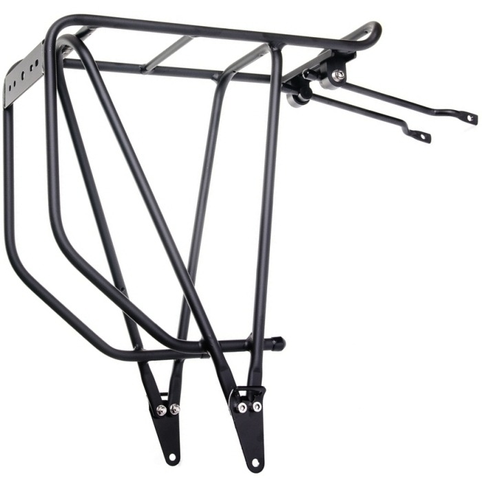

Proszę o poradę. Moja żona ma rower Romet Orkan 4 D 2017 z hamulcami tarczowymi. Kupiłem bagażnik Sport Arsenal 217, ale nie wziąłem pod uwagę tego, że w tym jest bardzo wysoko umiejscowiony otwór montażowy. Ponadto wysokość ustawienia siodełka sprawia, że bagażnik powinien być ok.  32-33 cm ponad otworami. Konsultowałem się z Crosso - ich bagażnik ma wysokość 37.5cm (a z niższymi blaszkami 35.5 cm). Pytanie czy da się go jakoś zamontować jeszcze niżej albo czy istnieje jakiś inny porządny bagażnik z krótszymi wspornikami.
Zastanawiałem się czy nie dałoby się zamontować tych blaszek z Crosso tak, że wykorzystam tylko dwa górne otwory i przez jeden z nich poprowadzę dłuższą śrubę do otworu w ramie.
Poniżej kilka zdjęć roweru.
Na dzień dzisiejszy żona nie planuje jeżdżenia z sakwami (ma torbę Zefal Traveler Z 80), tak więc bagażnik nie będzie aż tak bardzo obciążony.

Wystarczyłoby wyżej wywiercić otwory do przykręcania blaszek i zamówić sobie nowe, krótkie blaszki pod nieco szerszy rozstaw.
Nie są to straszne pieniądze. Tutaj można wycenić koszt wycinania:

Nie jest to wysoki koszt bo krótsze blaszki crosso kosztują ok 10 zł. Nazywają się jakoś ...do hamulców tarczowych. Dodatkowo trochę cofają bagażnik.
Mam takie i mogę podesłać za koszt wysyłki. Mi nie pasują i będę rzeźbił swoje ;D

Dzięki. W sumie nie pomyślałem o tym. Jesteś mi w stanie doradzić który gatunek blachy i grubość wybrać?

Ten bagażnik Sport arsenal 217 ma regulowaną wysokość.
https://www.centrumrowerowe.pl/bagaznik-sport-arsenal-snc-art-217-pd10754/
https://www.szumgum.com/bagaznik-aluminiowy-tylny-do-roweru-z-hamulcami-tarczowymi-snc-sport-arsenal.html
Jeżeli taka regulacja nie pasuje, to nie wiem czy ten Crosso sie zmieści.
Jeśli chodzi o materiał na blaszki, to wykonywałem takie z 4mm blachy aluminiowej 7005  - to utwardzone aluminium (ew. stop AL 6010). Można też stalowe wykonać, myślę że 2mm wystarczy (z utwardzonej stali).
Tę blaszkę zaprojektuj sobie tak, by można było do niej przykręcić błotnik (dodatkowy otwór) i jeżeli będzie gwintowany, to blaszka musi byc grubsza (tak od 3mm).

Sport Arsenal 217 ma minimalną wysokość 37.5 cm. Ponadto jest bardzo sztywny na szerokość (do tego w odróżnieniu od crosso wsporniki idą pionowo w dół - co dla rowerów z hamulcami tarczowymi jest dość problematyczne). Ogólnie jest dość fajny i tani (udało mi się go kupić za 79 zł) ale nie pod tarczówki.

Z twoich wymagań (wys. 33cm ) wychodzi, że aby zamontować Sport Arsenal, otwór montażowy powinien być 3-4 cm niżej niż obecnie, to wychodzi na wysokości osi piasty. Jest trochę rzeźbienia z taką blaszką, chyba lepiej nowy bagażnik :)
Podejrzewam, że nawet z innym (krótszym bagażnikiem) trzeba będzie takie blaszki dorobić (otwór montażowy pod bagażnik wyjdzie niżej niż ten w w ramie)

Stąd też Sport Arsenal czeka zapakowany na zwrot do sklepu ;). Wychodzi na to, że zamówię Crosso.
