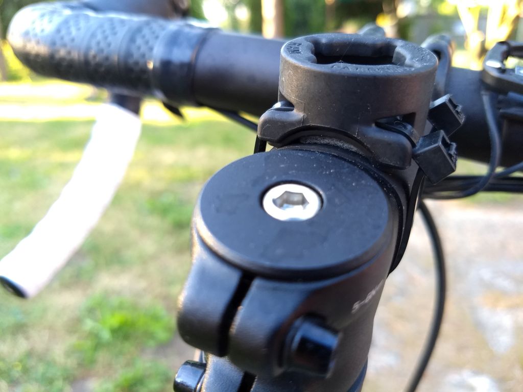

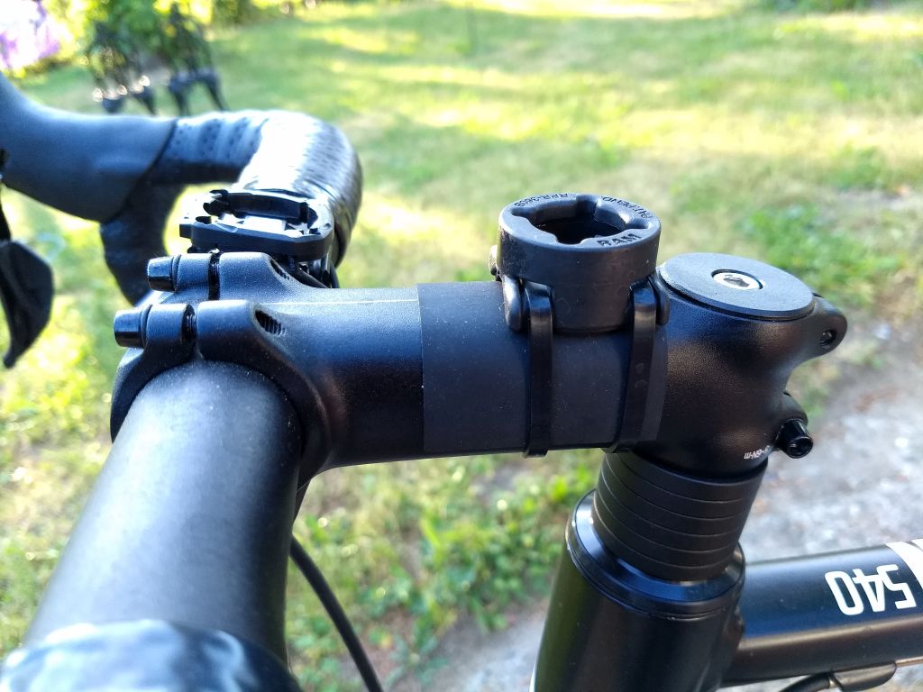

Dziękuję za pomoc. Kupiłem podstawkę Ez-On/Off którą proponowaliście (RAM-HOL-GA12U + RAP-274-1U w zestawie: https://umocujto.iai-shop.com/product-pol-420-Uchwyt-rowerowy-do-Garmin-GPSMAP-60-60C-60CS-60CSx-60Cx-Astro-220-GPS-60.html) i co prawda nie jest idalnie ale da się używać.
Podstawka jest półokrągła i nie obejmuje kwadratowego mostka, więc podłożyłem takie coś co się daje pod meble albo pod nogi stołu, i działa (chociaż jeszcze nie testowałem w rzeczywistej jeździe):
« Ostatnia zmiana: 19 Maj 2018, 11:13 PiKa »
Odp: Garmin 60 csx Uchwyt rowerowy
« 19 Maj 2018, 13:56 »
Wygląda ok, chociaż ja bym zmienił 2 rzeczy:
1) trytytki bym ustawił tak, żeby ich główki były niżej i przylegały do mostka mniej-więcej od spodu
2) zamiast filcu dałbym kawałek gumy (ze starej dętki, albo takiej jakie są dodawane do tylnych lampek mocowanych na sztycę)
Nie mniej powinno być stabilnie, ja ostatnio zaliczyłem górski zjazd z tym zestawem i absolutnie nie musiałem się martwić o to, czy nie zgubię garmina.
