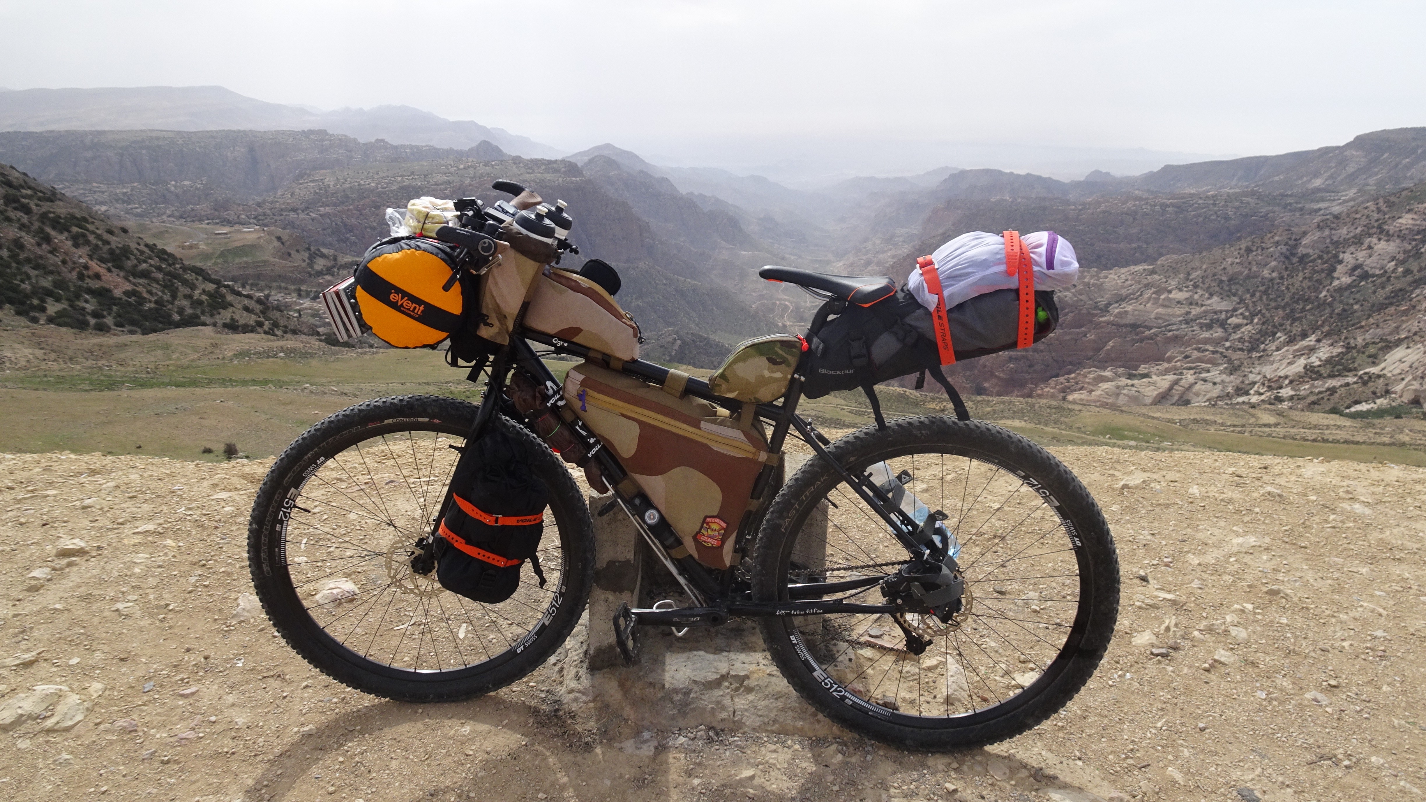

#Łatoś - specjalnie dla Ciebie. W tle wąwóz Dana. Niestety jest tylko jedna butelka przytroczona ale widać system. Na podsiodłówce suszy się pranie, a na froncie słodkie, miękkie bułki zwiedzają Jordanię, bo w sakwie uległyby kompresji :)

Czy torba na kierownicy na wybojach nie zaczynała żyć własnym życiem? U mnie to strasznie dynda, nawet mimo czterech troków...
Trochę zazdroszczę możliwości przyczepienia bidonu w tylnym trójkącie. Ja mam zbyt cienkie rurki tam.
Przetestuj odwrócenie bagażu - koszyki z widelca na tył, a na widelcu cztery koszyki na bidon ;)

Wszelkie pogłoski o mojej śmierci są grubo przesadzone :icon_twisted: Miałem co prawda perspektywę dłuższego zwiedzania Jordanii, ale nie skorzystałem.
Z przodu mam torbę od Triglava. Była tylko na fabrycznych mocowaniach. Też obawiałem się skakania i wiozłem długie, szerokie Voile, w razie konieczności jej pacyfikowania. W środku był śpiwór i wszystkie ciuchy z wyjątkiem kurtki p.deszcz. W sumie worek trochę ważył. Nie było z torbą najmniejszych problemów. Nie podskakiwała, w każdym razie zachowywała się tak, ze nie zwróciłem nigdy uwagi na jej zachowanie. Tak jak napisałem opierała się jeszcze na "technicznym" drinkbagu zawieszonym pod mostkiem wzdłuż rury sterowej. Może on ja trochę stabilizował w ruchu w dół. W każdym razie była bardzo stabilna.
Ja tez mam cienkie rurki. Bidon trzymała zasadniczo śruba wkręcona w trójkąt widelca. W Ogrze są tam dwa gniazda na śruby i jedno wykorzystałem. Górna część uchwytu bidonu była przyczepiona do rurki widelca trytytką. Wytrzymało bardzo dobrze. Na kolejne jednak takie mocowanie, muszę założyć coś bardziej elastycznego lub pancernego. Można tam nawet przenieś uchwyty na worki, ale czy ma to duży sens. W takim układzie to można zapodać małe sakwy i rozwiązać wszystkie problemy?

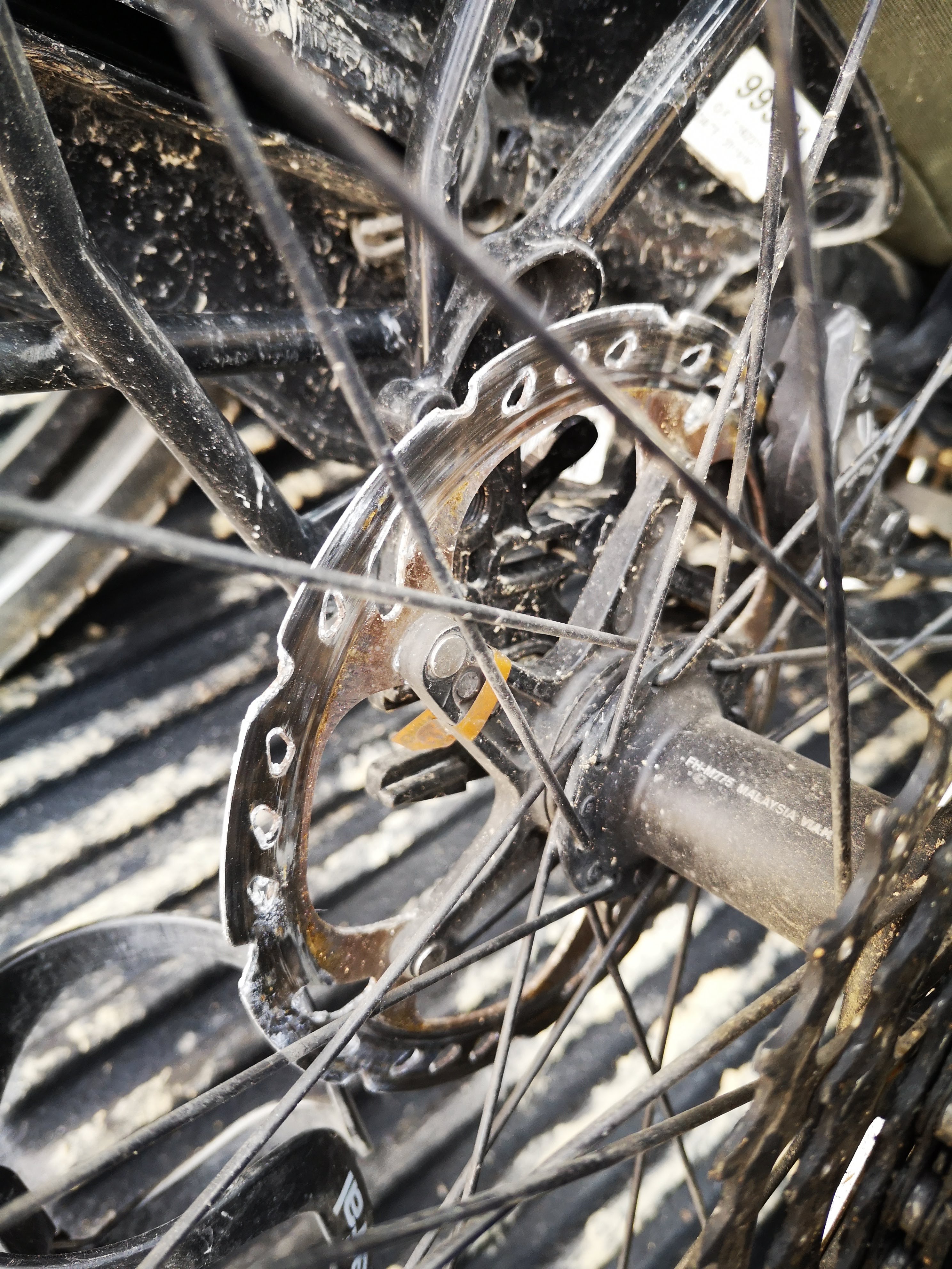

Heble to nie wiem czemu się ostały. Padły tarcze o budowie warstwowej. Stal - aluminium - stal. W nich zasadniczo wytopiło się aluminium i powyrywały dziury w otworach do chłodzenia tarczy. Ja miałem prymitywne tarcze 100% stal Deore i takowe klamki. Co ciekawe, dzisiaj złożyłem Ogra i okazało się, że jeszcze trochę klocka zostało (założone miałem nowe żywiczne przed wyjazdem). Zjeżdżałem bardzo szybko (już więcej tak szybko zjeżdżać nie będę). Hamowałem pulsacyjnie ale często wytracałem szybkość z ponad 70km/h. Nachylenia są tam koszmarne. Na kamulcowych zjazdach właściwie hamulce pracowały non stop i wyraźnie nie miały przewagi nad grawitacją.
Prawdą jest też, że padły tarcze z bikerami 120kg i 120+. Może jednak w masie zestawu jest pies pogrzebany.
Tak wyglądała jedna z tarcz. Wyraźnie widać ubytki metalu w otworach chłodzeniowych. Podobne są na koronie górnej tarczy. Metalu było tak dużo, ze zebrał się w zacisku i przetopił. Znamienny jest też kolor tarczy, świadczący, ze temperatura była zacna.

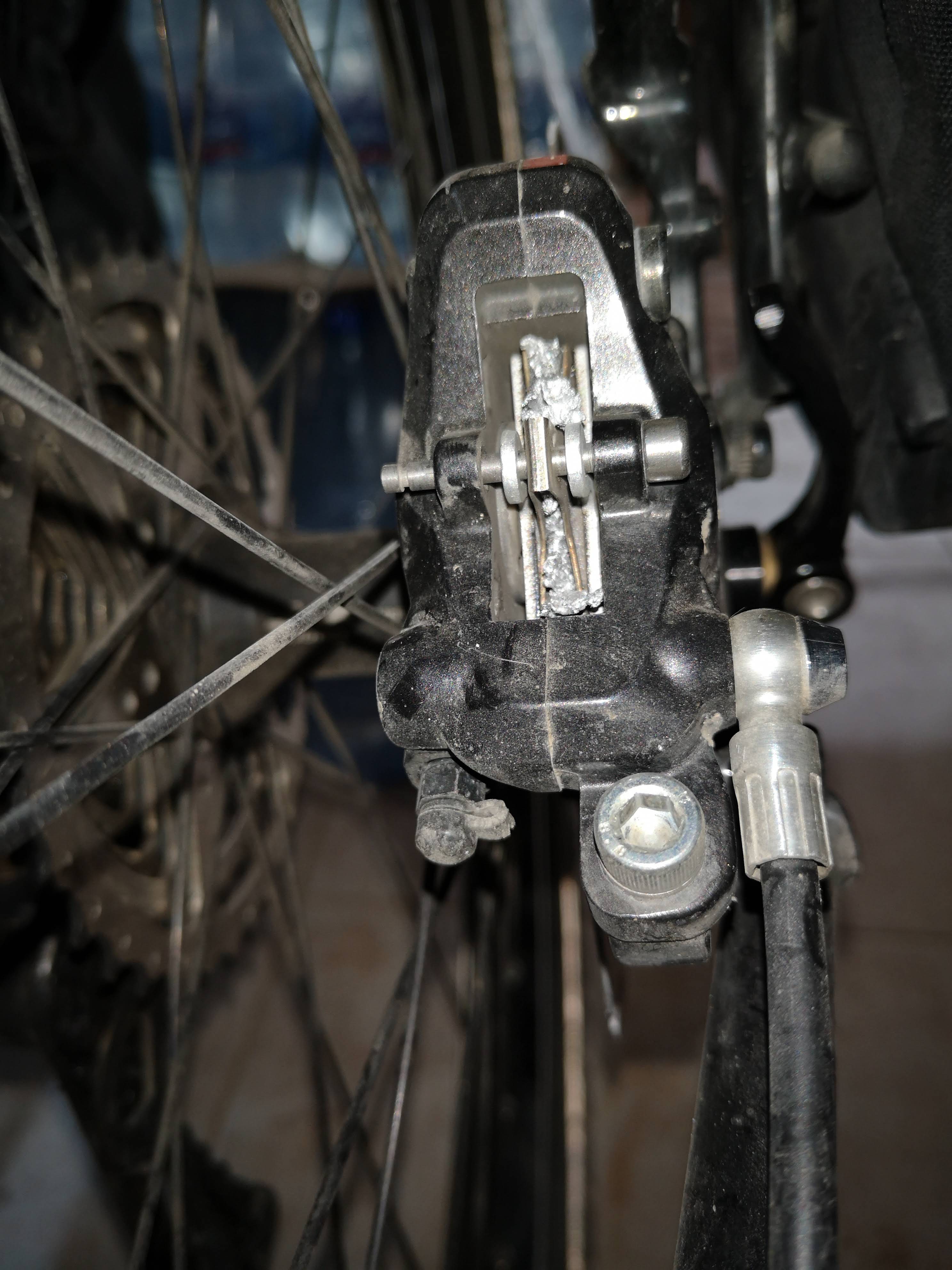

Opiłki metalu zebrane w zacisku

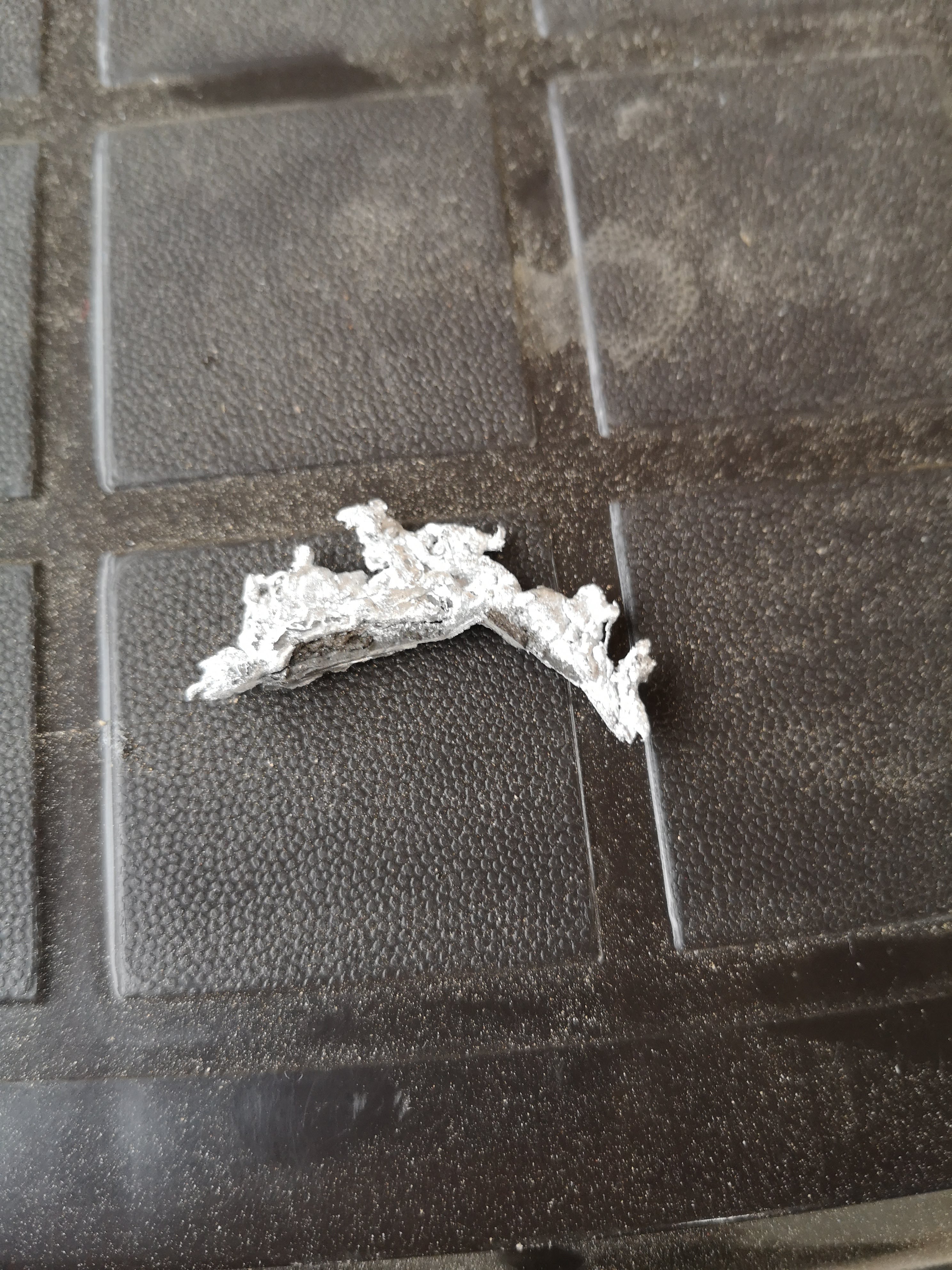

Przetopiony metal. Zestalony odłamek był bardzo lekki. Stąd, i z wyglądu uszkodzeń, wnioskujemy, że to było aluminium z wnętrza tarczy

A te Surle pod 2o3 mm są projektowane (wobec ciężaru całkowitego wspomnianych zestawów), pod 18o mm, 16o mm - i jakie zamontowane były na tych kilku Surlach w Jordan?

No właśnie jaki był rozmiar tych spalonych tarcz, bo może tu jest pies pogrzebany? Bo przy takiej masie zestawu to myślę, że jednak warto mieć więcej niż standardowe 160mm. W MTB gdzie jest dużo ostrych hamowań to z reguły daje się 180mm na przód i 160mm na tył. Wiadomo, że im większa tarcza tym mniej się grzeje, a masa zestawu do wyhamowania ma wielki wpływ na stopień grzania zestawu.

W  Ogra wchodzi P203 T160. Uszkodzenia poszły w tylnych tarczach 160. Jeden z nich miał z przodu 180 i fakt, że lepiej to przeżył, ale też oberwał. Zdjęcia pochodzą z Trola. Z dwóch pozostałych Ogre to mój przetwal bez uszkodzeń, drugi zasadniczo też, ale jedna tarcza wygląda na lekko przegrzaną. Jednak żadnej złej pracy nie pokazała. 9

to raczej klocek się przyfajczył, a tam są stosunkowo miękkie stopy (cyna, miedź). Jakbyś topił aluminium, to byś wygotował sobie płyn w hamulcu. Sprawdź sobie lutownicą.
Tak samo, polecam tarcze 180mm.
