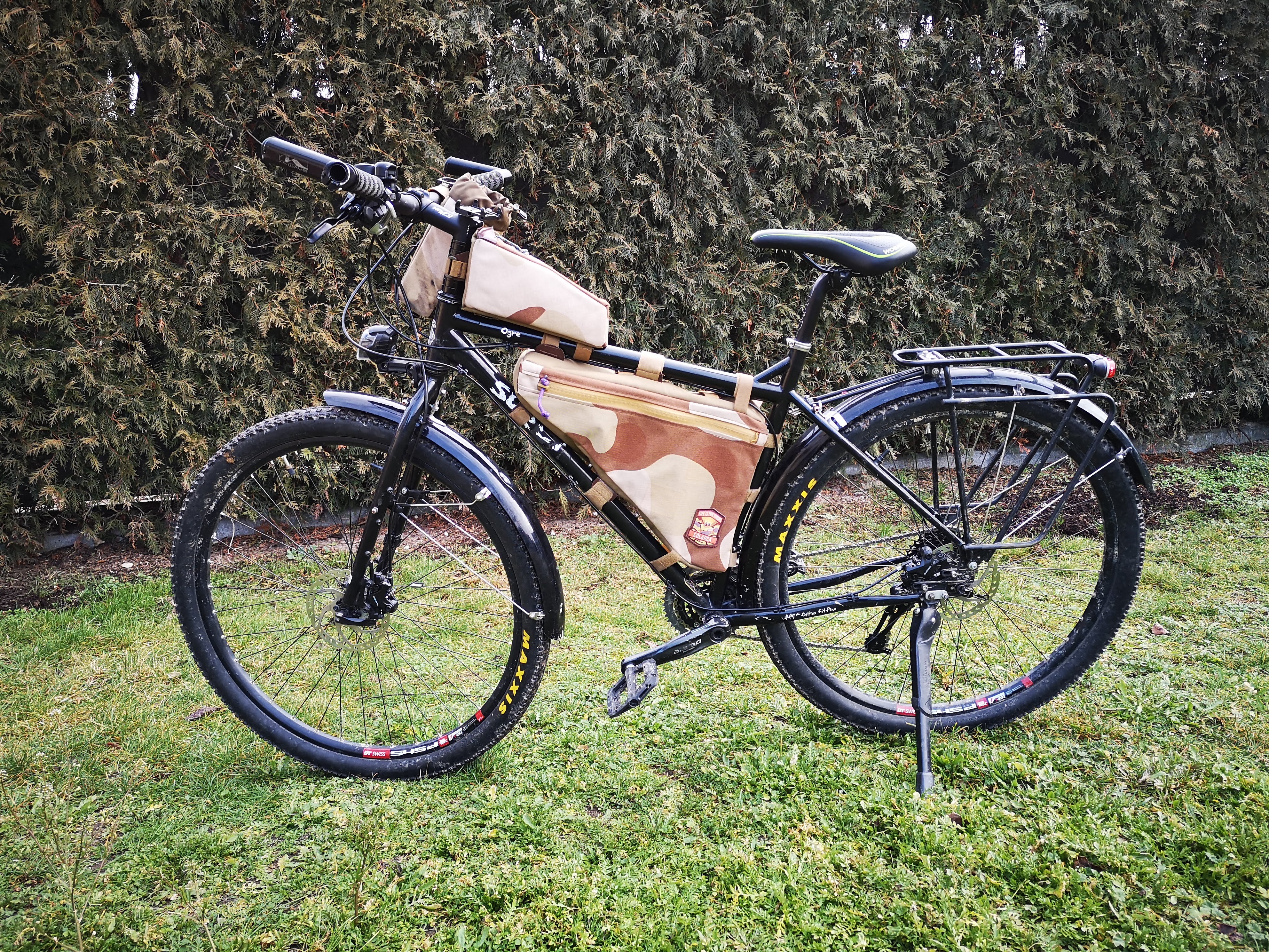

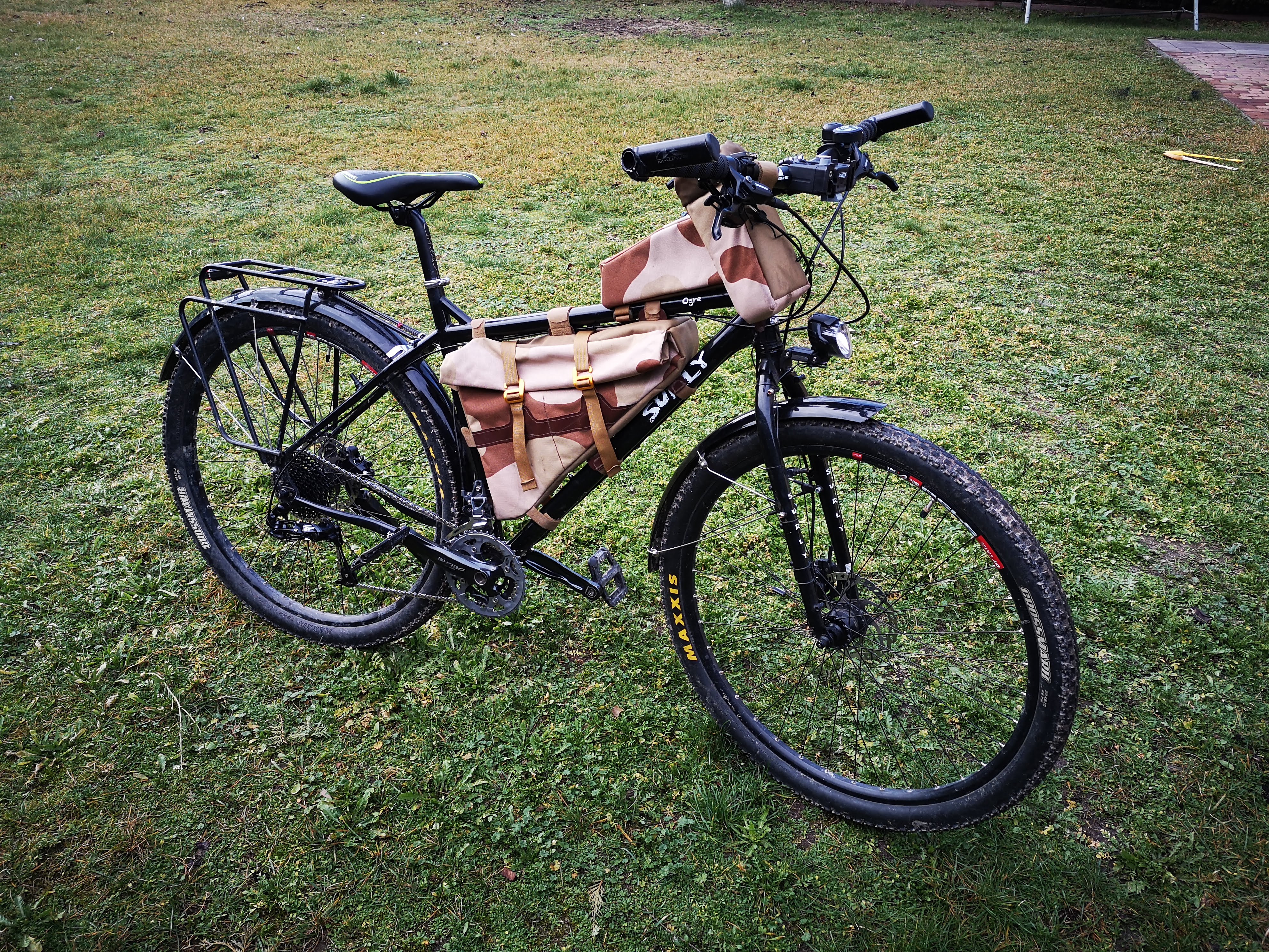

Odp: Surly Ogre projekt
« 19 Sty 2020, 13:21 »
Smok w nowej odsłonie. Dzisiaj skończyłem modernizację, tylko gripy są jeszcze inne niż docelowe. Dostał za to wyposażenie, którego nigdy nie miał i jest mu z nim bardzo gustownie.
