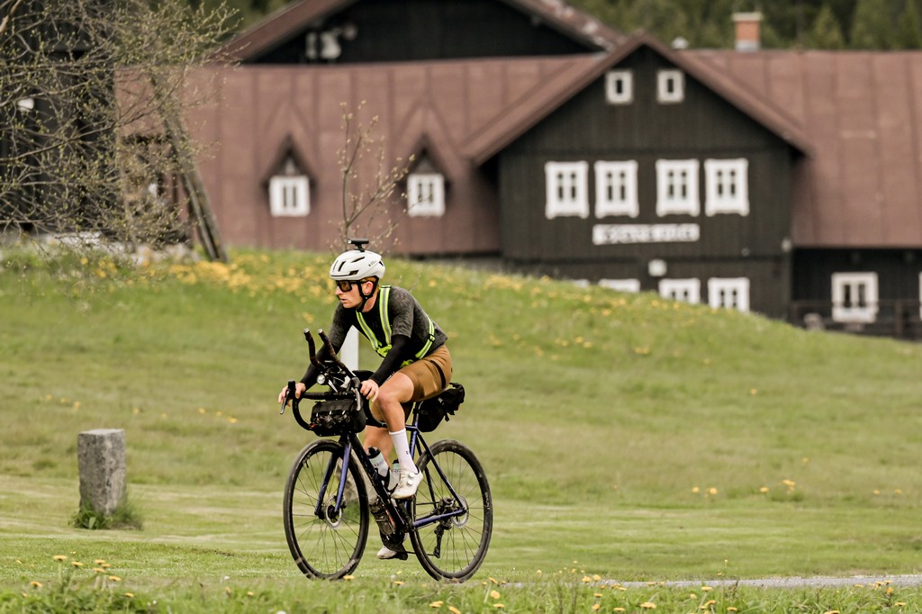

Pod lemę podpięta lampka coś w niebo świeci.
Z tak ustawioną może nie jeździć (domniemanie).
Własnie chodzi o to, że jechał cały wyścig z tak ustawioną lemondką:
Fot. Bite of Me
Rower ma stalowy, ale to jest custom, składany pod niego lokalnie w Szwajcarii. Rowery z topowej stali wagowo tym karbonowym jedynie nieznacznie ustępują, natomiast są dużo droższe, to już zabawa dla ludzi z grubszym portfelem.
Co to za lampka? Czy ona jest zasilana z zewnętrznego źródla? Tam jest chyba kabel do nie poprowadzony?
Klasyka gatunku czyli SON Edelux zasilany z dynamo. Zapewne w wersji "upside down".
... chociaż moim zdaniem Supernova E3 Pro na szosie daje lepsze światło. W terenie to kultowa Sinevawe Cycles Beacon.
No to na zabój, to ustawienie lemy.
Sądziłem, jest Niemcem (z twarzy).
Znasz nazwę tej marki?

Wracając do lemondki, to ustawienie "na sztorc" jak u Wichta to już wiele razy widziałem. U różnej szybkości zawodników i zawodniczek też. To nie jest wcale takie głupie. W sumie są modele lemondek, które wymuszają taką pozycję (np. Deda Jet). Tam fabrycznie kąt natarcia jest mniejszy, ale jednak ten kat zdecydowanie występuje.
Z tego co widzę, lemondka PD z wysięgnikiem pod kątem 35 stopni jest nie do kupienia w całości. Natomiast ten wysięgnik jest dostępny oddzielnie. I inne też i to jest git.
Te wysięgniki są w dwóch długościach 340 MM i 400 MM, ale przy wzroście 193 raczej te 400.
Tak są lemondki bez opcji podwyższenia. Tak testowałem jako pierwsza. I nie ma bata.
Plecy bolą, waty spadają i w perspektywie jest bawienie się hemoroidów.
Może być na sztorc.
Tutaj jest oryginał:
Wysokośc kierownicy (mocowania) ma znaczenie.
Fajna rama (u Grega), odwrócony slop. :)
